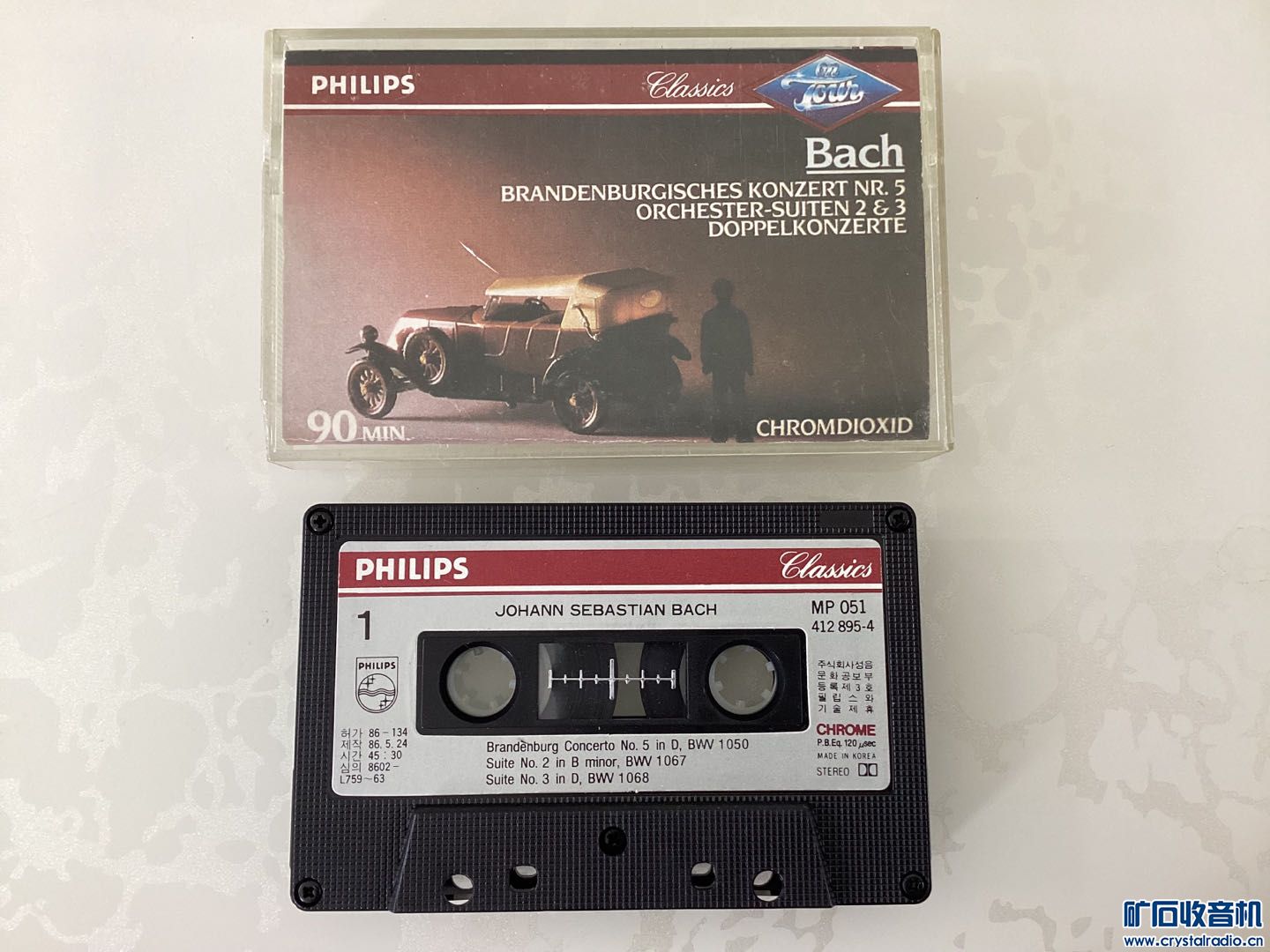

逛二手商店购得一盒预录制音乐卡式磁带,时长90分钟单面45分钟,采用杜比音效录制的EQ120us CHROMDIOXID铬磁带,古典主义时期巴赫的作品,通常所见的预录制音乐磁带都是单面23~25分钟整盘双面45分钟的居多,我购得的这盒磁带有点特别时长比常见的长很多,且还是120us的铬磁带,发上来给坛友看看

国外这种整时商品专辑卡带很多,因为国外很少存在盗版和复制问题。卡带的带基铁簧配方是属于三氧化二铁加铬,要说是纯的铁铬带还不全是。国内以前不少专辑磁带采用这种带基,只是不标注而已。加铬只是加强磁带的高频特性,正常录放音就可以,不需要特殊的录放音补偿。国外的唱片公司卡带专辑的录制,杜比基本上就是标配

感谢坛友的回复,
是铬带却只是当作一类磁带EQ120us均衡使用,有点不好理解。也许磁带技术在不断进步,当年算是有技术改进加铬改善磁带高频特性,所以在销售中也不忘在商品上宣扬一番,也许后期生产的一类氧化铁磁带技术上已经接近或超越了这种早期的产品了,毕竟这个磁带是近四十年前的产品了(磁带上有韩文说明其生产年月)

是铬带却只是当作一类磁带EQ120us均衡使用,有点不好理解。也许磁带技术在不断进步 ...
我理解铬带用一类带eq录制播放是为了更多没有选择的普通机上播放,受众多,高频会更好。

          这是一盘原版的。
          区分70年和80年左右带源是否原版,
          一般情况下,主要看带芯盒是否是彩色的,
          透明的盗版可能性大。
