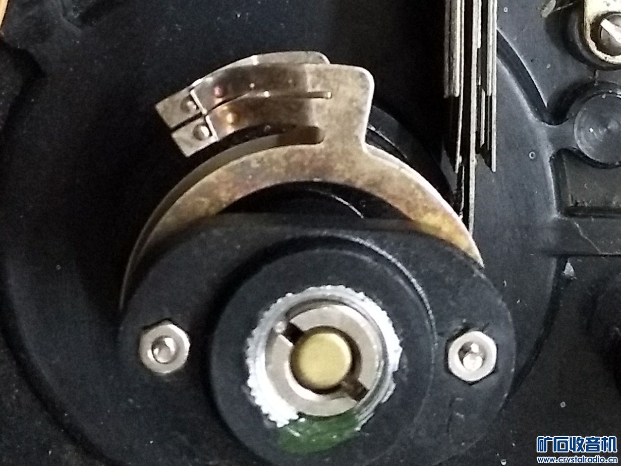

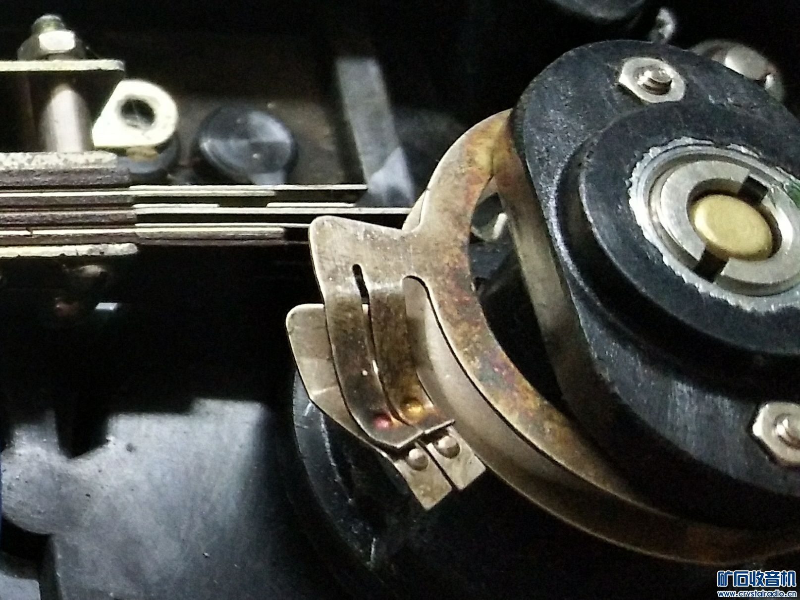

如图,上下刀片不一样齐,没有其他的MF10参考,不知是否本来就这样?(拆过MF14的开关不是这样,那个上下是一样对齐的)

判断的标准:三点是否在一条线上。外圆半径大,爪子必然就长些

看起来都是一样的铜片。
发表于 2024-3-12 10:22:49 来自手机 | 显示全部楼层
是的,设计的就是这样,上下刀片不在一个点。
好的,谢谢!

钱树培 发表于 2024-3-12 10:04
看起来都是一样的铜片。
都是铜片,但上下层位置不一样,不是齐的

You can see switch blade of my MF10 . And mod to 3.7V it's good ideal . You can see in link bellow

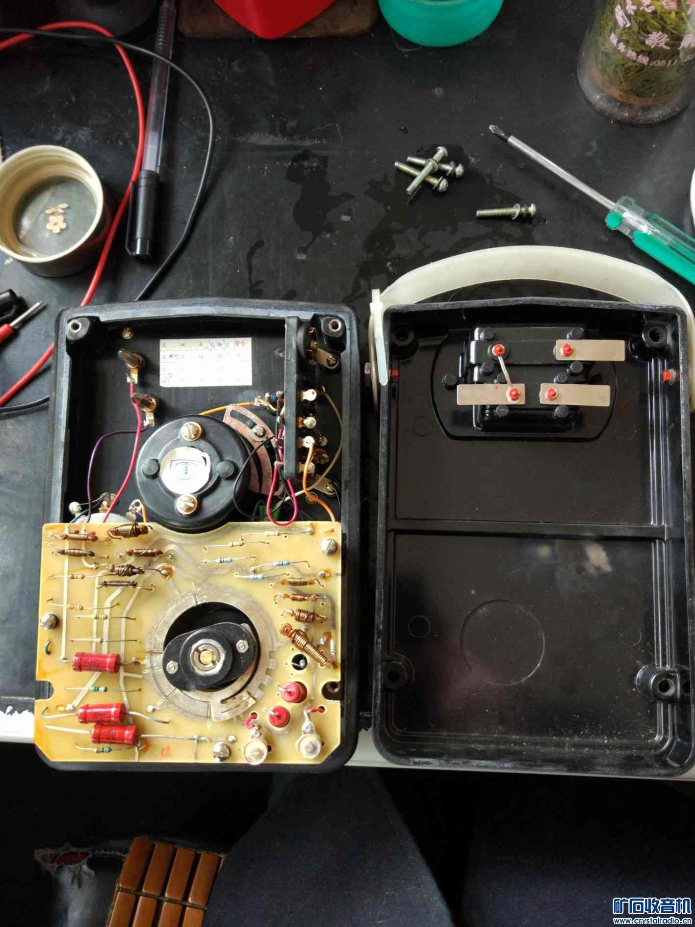

暂时没有改装打算,第一步先把表调通再说.我这块表很烂,晚点放图片上来你们看看,名副其实的配件表,打理好了应该很有成就感.
稀烂的原件:
粘好了壳子

Nice repair broken cover case ! Pcb have 2 trimpot ( capactior potentiometer ) so i think its Sibiao version date around 1981 or 1987 ! You need clean pcb contact and switch contact , use pencil eraser very good for clean sliver plate contact and pcb pad ! Modify to 3.7v in resistor range need only 2 standard value resistor (1%) , after modify can test anf NPN junction and brighter led

我的也是这样的,存在即合理。
记得是2019年初冬,从一位修电动车朋友处讨得,当时表的状况不好,外壳破裂缺肉,拨盘迟滞,接线柱少了一个,线路板支柱断裂,好在表头完好。直到今年年初有些空闲,才翻出来打理一番,把内部接线按照原来颜色换成硅胶软线,接线柱换了个红色的,也另有一番味道。完工测试,正常。
