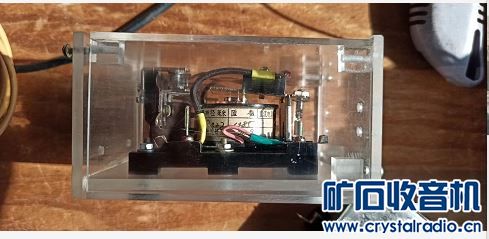

用了522继电器真舍得下本钱啊,晶体管驱动JRX31F小功率继电器,再驱动大功率的522.触点容量10A.定时电容用了铁壳全密封金属化纸介电容也算很正规的厂家了,看这做工当时也是售价不低的估计。

这老物件还是有使用价值的,机壳现在是花钱买不到,做工及其坚固。电路可以改改做成一个便携式移动工具用电保护器。也可以拆出522单独使用,这个型号的继电器是国内发展初期最有良心之作,维护好了用到厂子倒闭也不坏。我从破烂市买的工厂倒闭后处理的设备里拆出522,已经用了30年了,前几年又给做了个保护壳用在工作台总电源控制上。
