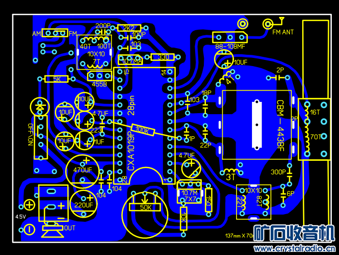

初学layout6,仿刻CXA1019手册PCB,刚刚“出炉”

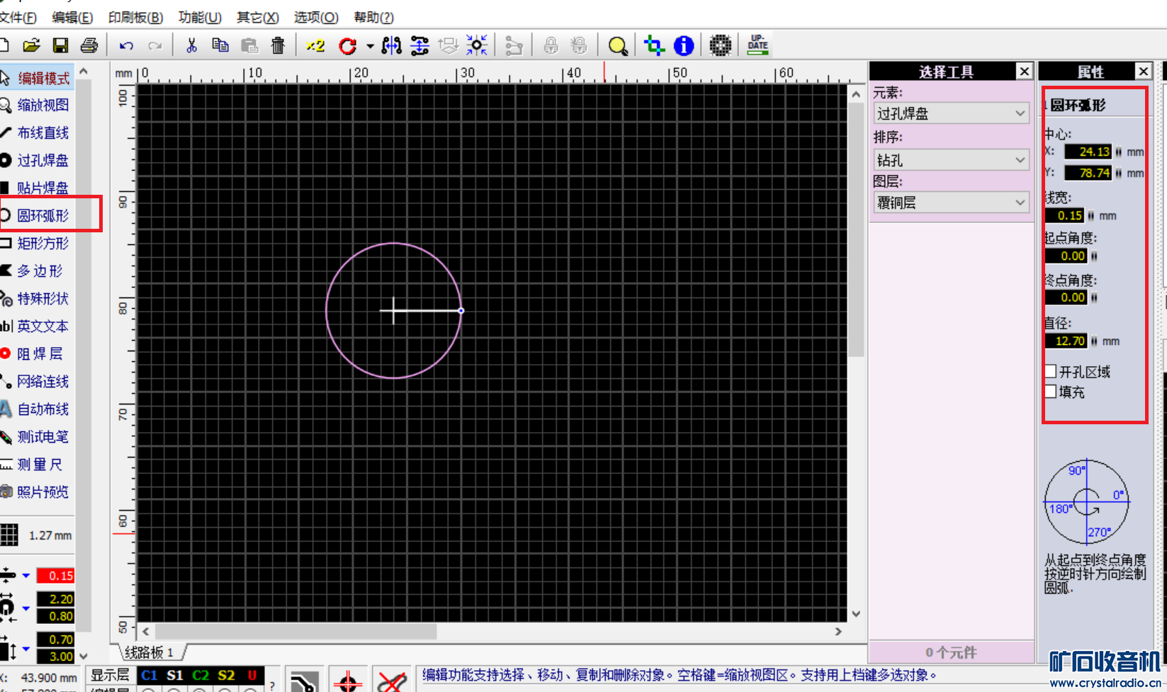

 楼主| 发表于 2024-3-11 16:59:40 | 显示全部楼层
顽童50 发表于 2024-3-11 16:48
请问楼主:layout6是怎样画出这样的圆弧走线?我找了半天没找到在哪里设置
把网格调细,点亮要成弧形的那条线,然后拖动线条上的圆点,一个个排成弧形线。(下载附件lay文件打开看看就明白了)

调频天线接拉杆建议沿板右侧画长点,等于天线长点。
很好的建议。谢谢!

发表于 2024-3-14 18:47:09 | 显示全部楼层
LZ焊盘选的1.4有点小,还有可以选成双面焊盘,单面和双面做板价格是一样的。
发表于 2024-3-14 19:29:31 | 显示全部楼层
您可以发个打板文件吗?那个可变电容器中间是不是需要做个通孔呢?

发表于 2024-5-26 00:09:34 | 显示全部楼层
老收音机经常用很多弧线,味道很足!  求教咋画出来的,比划了很久也只能画直线……
发表于 2024-5-27 10:21:28 | 显示全部楼层
左边有一个“圆环弧形”,画出圆环弧形后,右边属性可以任意设置其各项属性。
发表于 2024-6-1 21:10:27 | 显示全部楼层
试了试,可行!又学了一招,感谢矿友!
