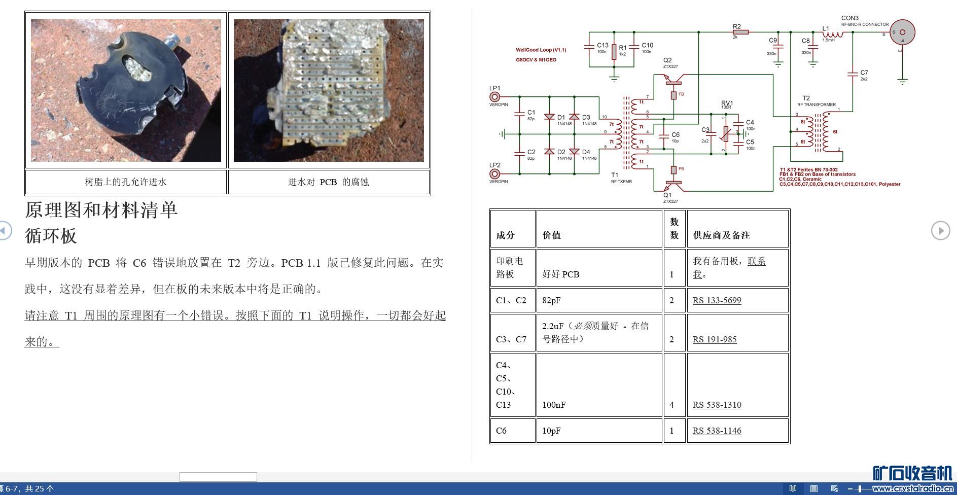

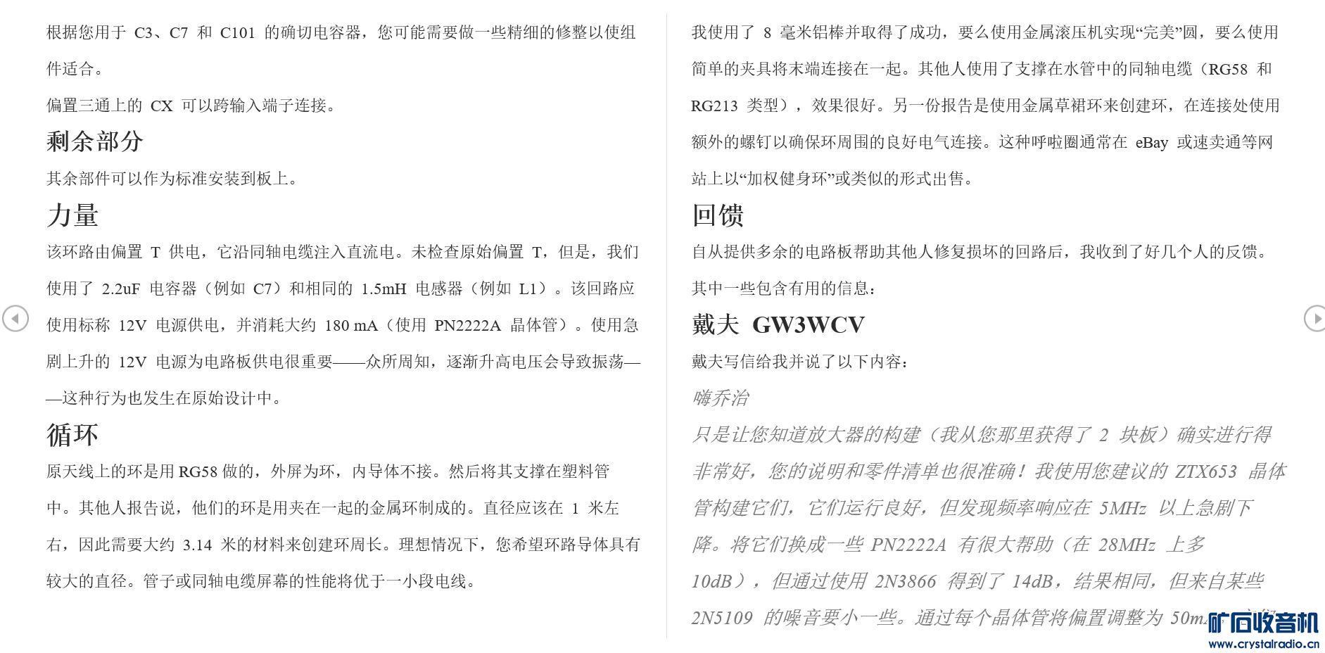

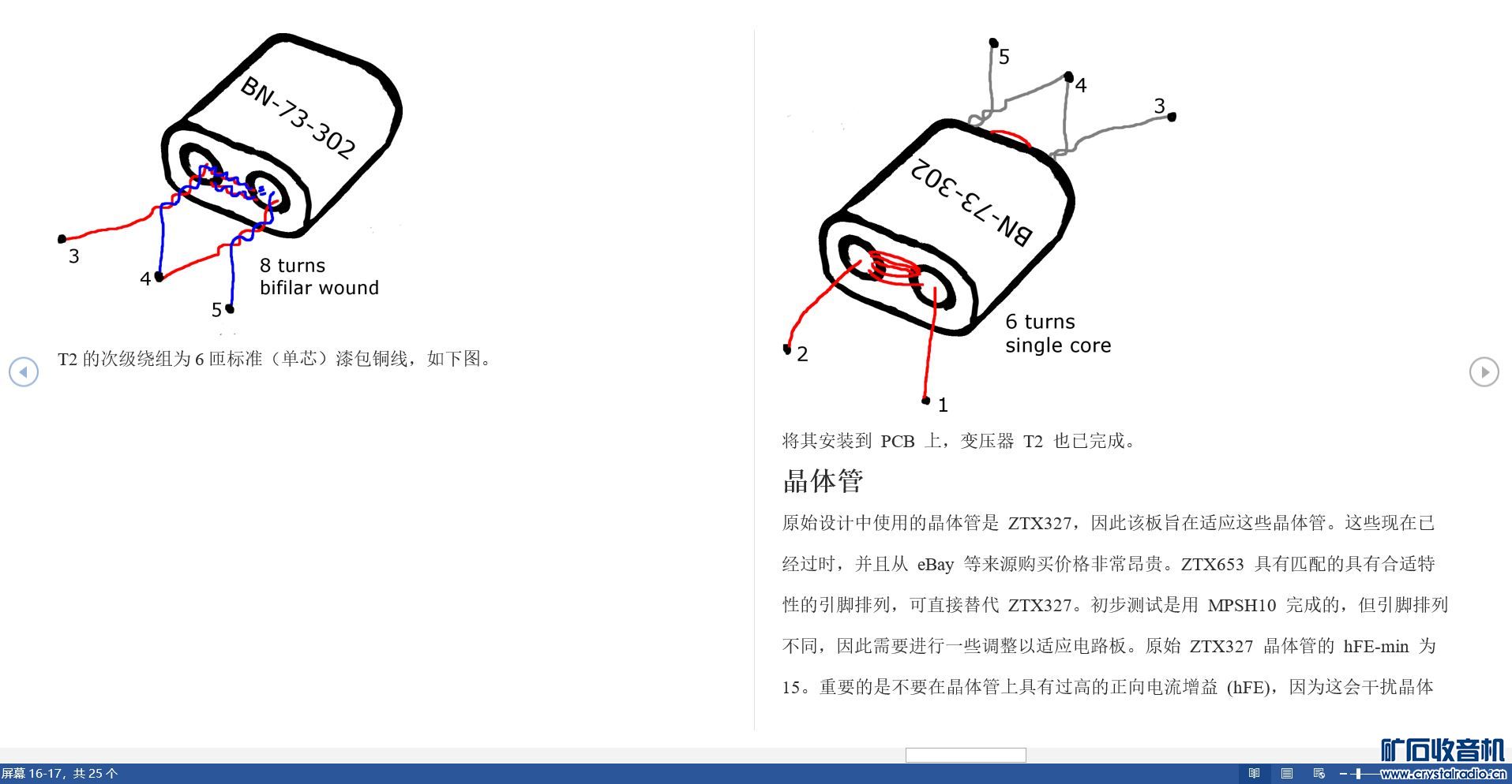

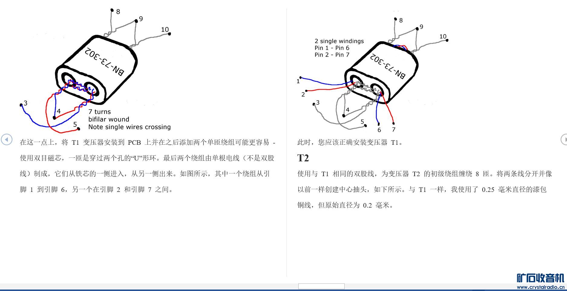

原教程为英文
仿制了一幅接收长波,中波是它的强项,短波也非常优秀,在我做过的天线中,它高出那些天线至少3个等级
好磁环
您可以在我的 KiwiSDR或GB0SNB SDR上收听 WellGood Loop 的运行情况。您可能还对PA0RDT MiniWhip项目感兴趣。
介绍和动机
拆除

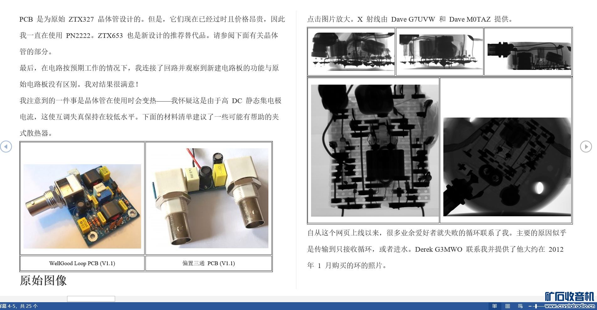

使用 WellBrook Loop ALA1530 一段时间后,我在没有使用 RX 天线连接器的疯狂时刻不小心传输到它。环路在低频频率(例如472 kHz和 1.8 MHz)上的性能给我留下了深刻的印象,考虑到更换成本,我决定尝试维修!
该回路内置于电气导管接头盒中,并用黑色树脂化合物灌封,以在回路安装在外部时防止水分进入电子设备。然而,这使得修复变得困难。
在当地的俱乐部聚会上,我和一位朋友谈论了我在循环方面的错误,在 X 射线实验室工作的 Dave G7UVW 提议对故障部件进行 X 射线检查,以评估维修的可行性。您可以在下面看到这些 X 光片。从 X 射线图像中可以看出,该设备是在 veroboard 上制作的,带有几个电容器、铁氧体变压器和一些有源晶体管。
由于我没有什么可失去的,我决定尝试从设备上去除树脂化合物,以便我可以接触
下面于图片形式介绍

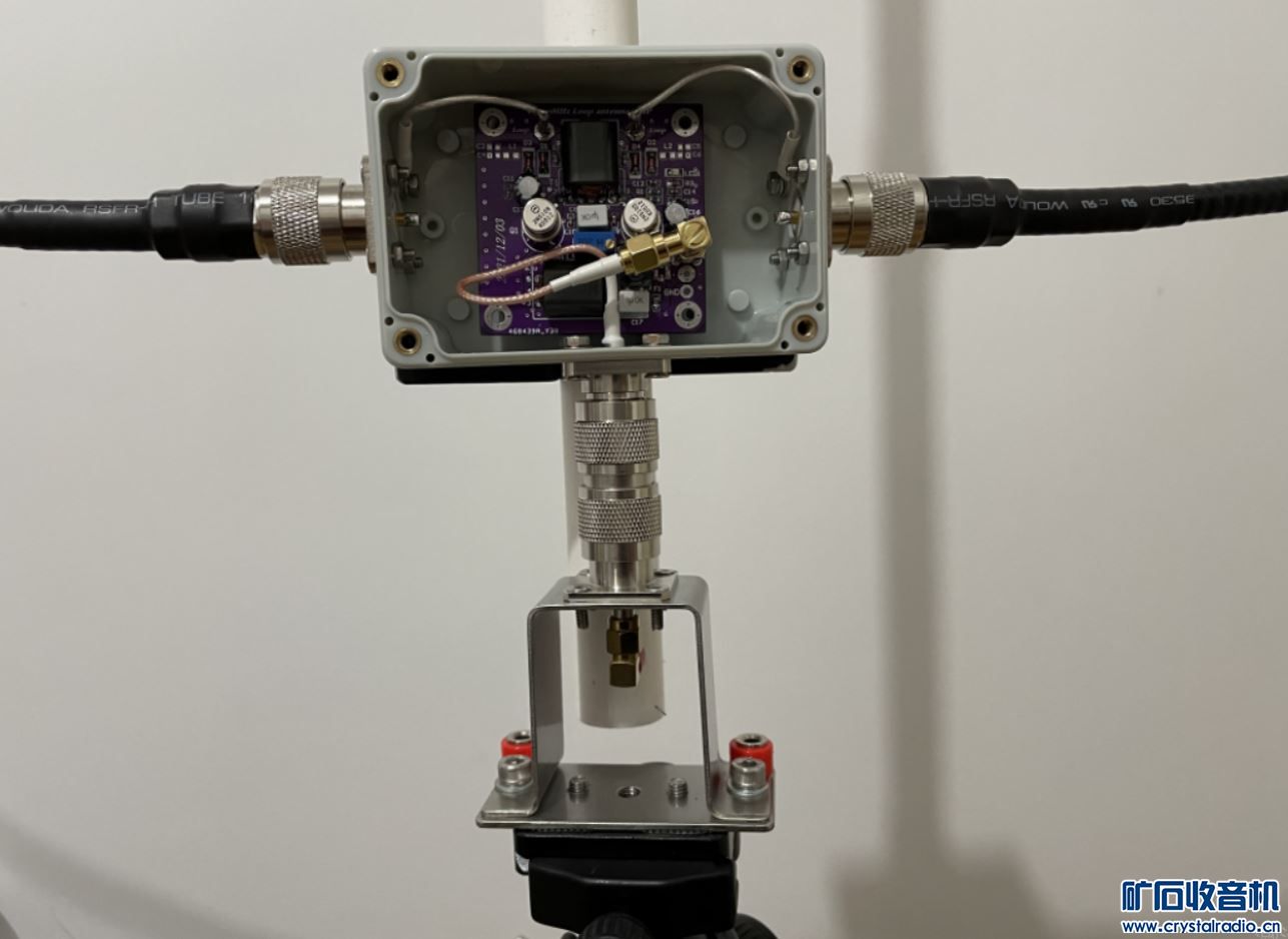

这个是我仿制的第一版,第二版增加5109散热器
快拆式安装于三角架上

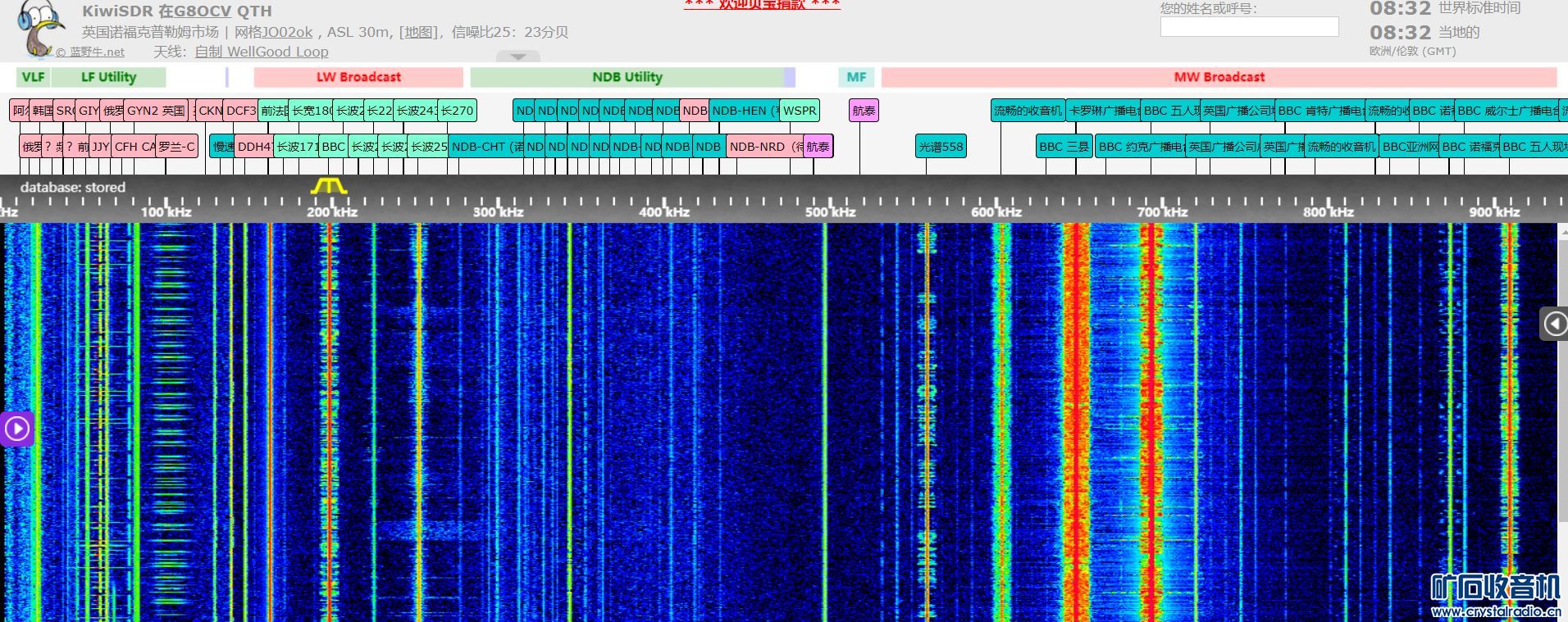

longshort 发表于 2024-3-14 15:34
哦,這麽優秀呀,能提供天綫通帶的曲缐圖麽?
我没有测,你可以用原作者的SDR测试
http://norfolk.george-smart.co.uk:8073/
发表于 2024-3-14 15:15:19 | 显示全部楼层
很喜欢这样的文章。
发表于 2024-3-14 15:34:14 | 显示全部楼层
 楼主| 发表于 2024-3-14 16:42:45 | 显示全部楼层
我用这副天线可以接收到153kHz罗马尼亚长波电台,还曾经接收到171kHz摩洛哥的地中海国际电台的载波,

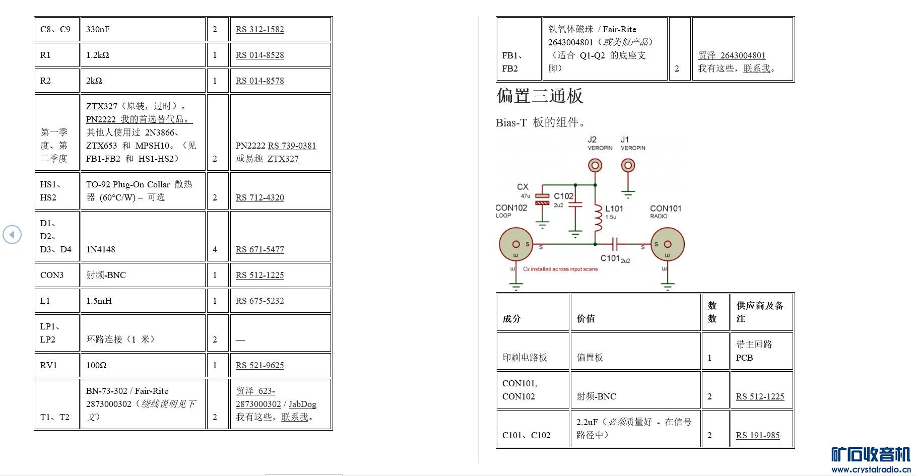

发表于 2024-12-21 21:19:26 | 显示全部楼层
您用2N5109代替图中的ZTX327?
发表于 2025-1-4 15:58:07 来自手机 | 显示全部楼层
感觉2sc3952(已停产)和2sc5994(还在生产)可以试试
发表于 2025-1-4 19:42:50 | 显示全部楼层
谢谢指导,记下了
发表于 2025-1-4 21:20:31 | 显示全部楼层
我觉得,正品的9018也行,量大易得
发表于 2025-1-4 21:22:52 | 显示全部楼层
海河 发表于 2025-1-4 21:20
我觉得,正品的9018也行,量大易得
长电9018的最大连续集电极通流仅仅50mA,用在这里恐怕烫的冒烟,过不久就要坏
发表于 2025-1-4 22:12:47 | 显示全部楼层
感觉可以减小R1,降低基极偏置电压,把电流调整至9018或3355的合适工作区间,应该也能代用。这个线路优势就是两管平衡放大,加上了1匝负反馈,抑制共模信号,放大差模信号,值得一试。
发表于 2025-1-4 22:13:11 | 显示全部楼层
看起来功率和电流都不够
