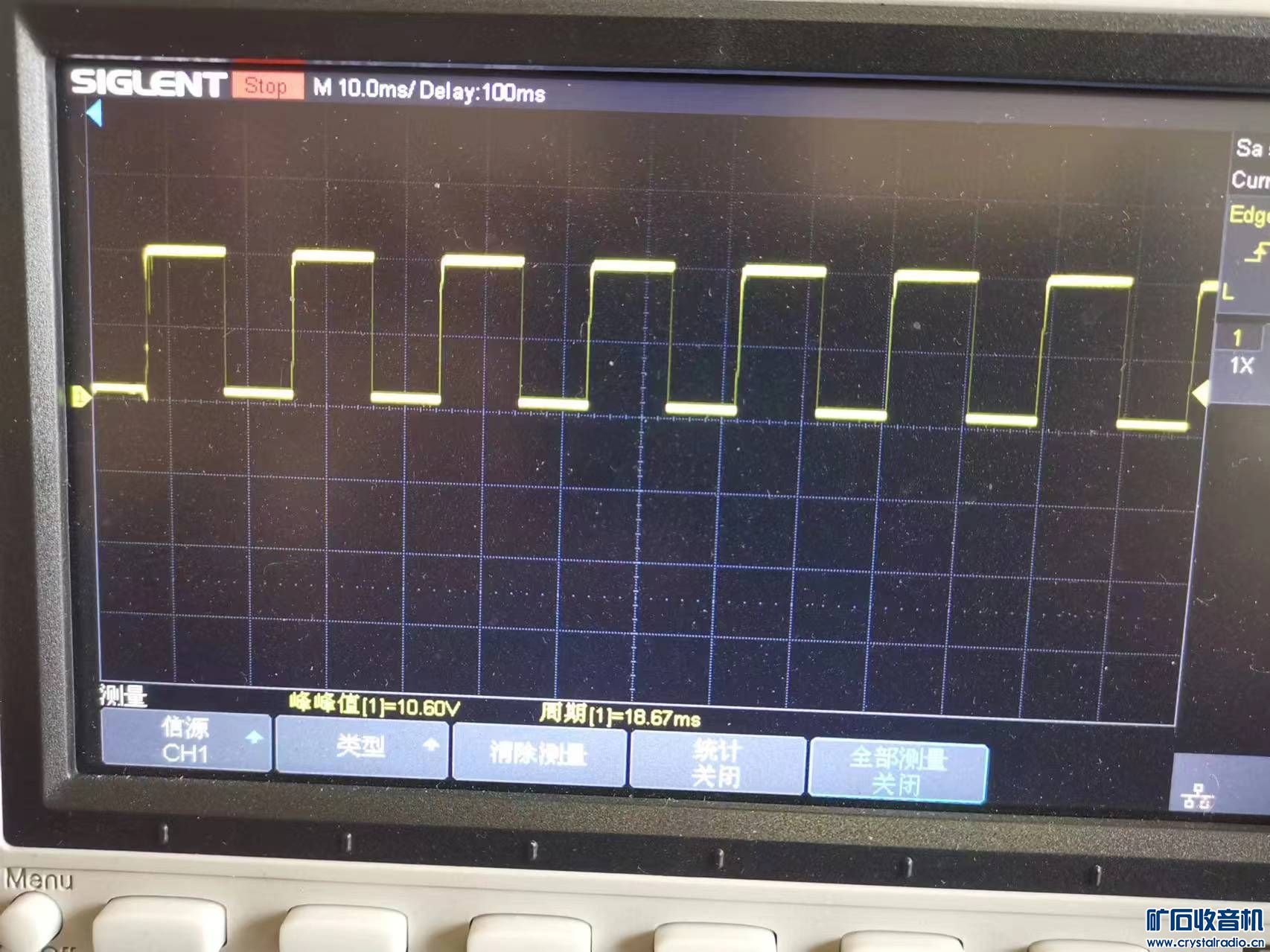

57*4=228,这个算是预料之中的。看看TL494 5脚的三角波,很正常吧
8和9输出的激励方波,也很正常

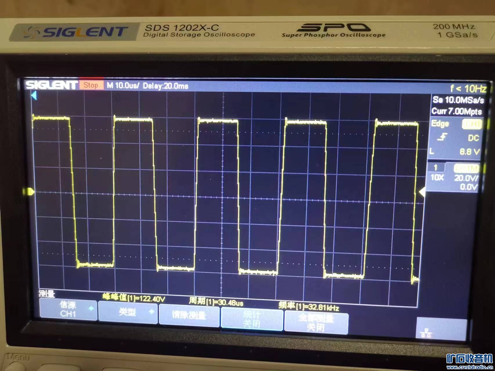

看看变压器的输出波形,Vpp=112V,占空比50%,有点梯形的样子,这是故意的吗,谁说说呢。

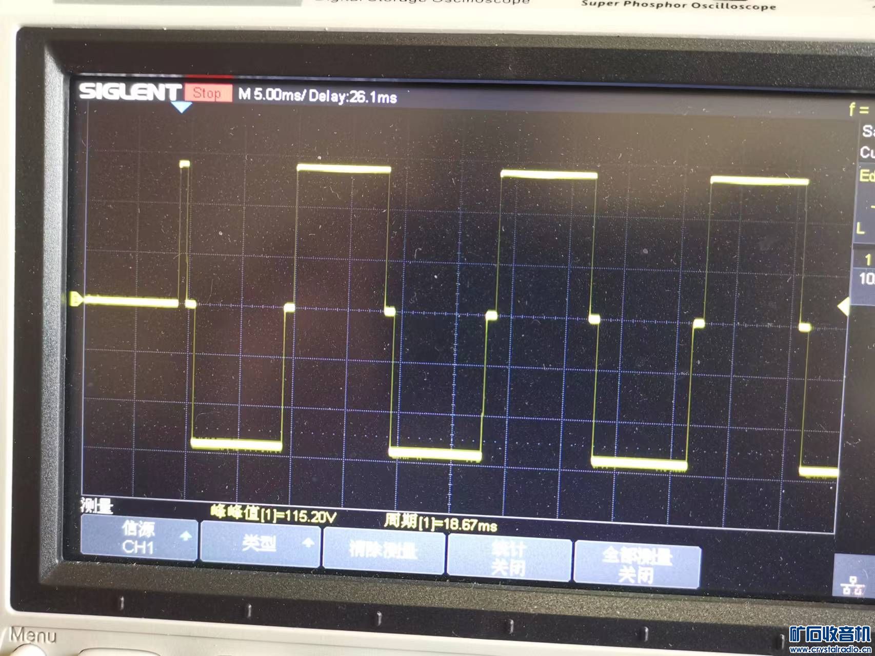

这是过了H桥以后最终输出的修正波,Vpp=115V
所以,只要改变变压器的线圈比就可以,但是绕变压器这个事情还没有干过,没啥信心。撇下这个不说,还有第三个问题。
