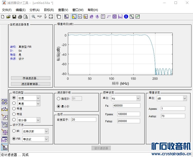

准备做软件收音机,模拟或数字基带输出的数字信号,通过数字低通滤波器滤除带外杂波,用MATLAB设计FM调频200KHZ低通滤波器,参数设计成如图参数是否可行?
发表于 2024-3-11 10:06:21 | 显示全部楼层
FM调频200KHZ低通滤波器?用在哪个环节?
发表于 2024-3-11 10:56:42 | 显示全部楼层
cpu跑得过来就没问题
发表于 2024-3-11 15:25:39 | 显示全部楼层
乖乖隆滴冬,階數這麽高,胃口夠大。
发表于 2024-3-11 20:51:41 | 显示全部楼层
longshort 发表于 2024-3-11 15:25
乖乖隆滴冬,階數這麽高,胃口夠大。
同等效果,FIR阶数比IIR高多了,IIR带输出反馈,收敛更快
