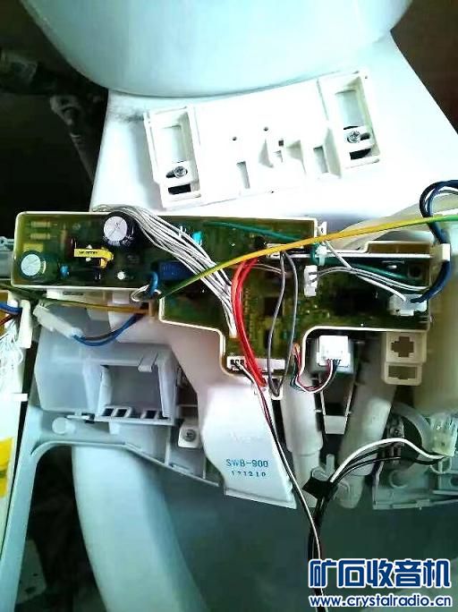

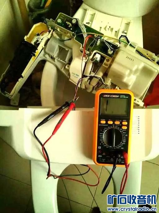

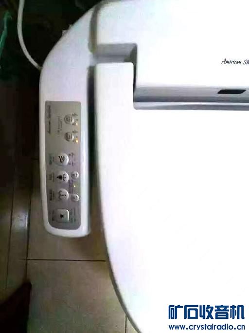

   热屁股接触冷马桶圈感觉也不好,所以北方大多用蹲坑的方式吧。
   某标智能马桶圈,温水冲洗和热风吹干功能都好,可座圈的加温功能失效了。
   拆开检查,用灯泡做假负载、用电吹风试温度传感器的变化。应该是正温度曲线特性的传感器阻值偏大了,电脑误以为温度已到,停止加热。看来要去网上觅一个正温度特性的传感器了。
