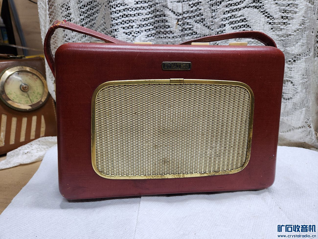

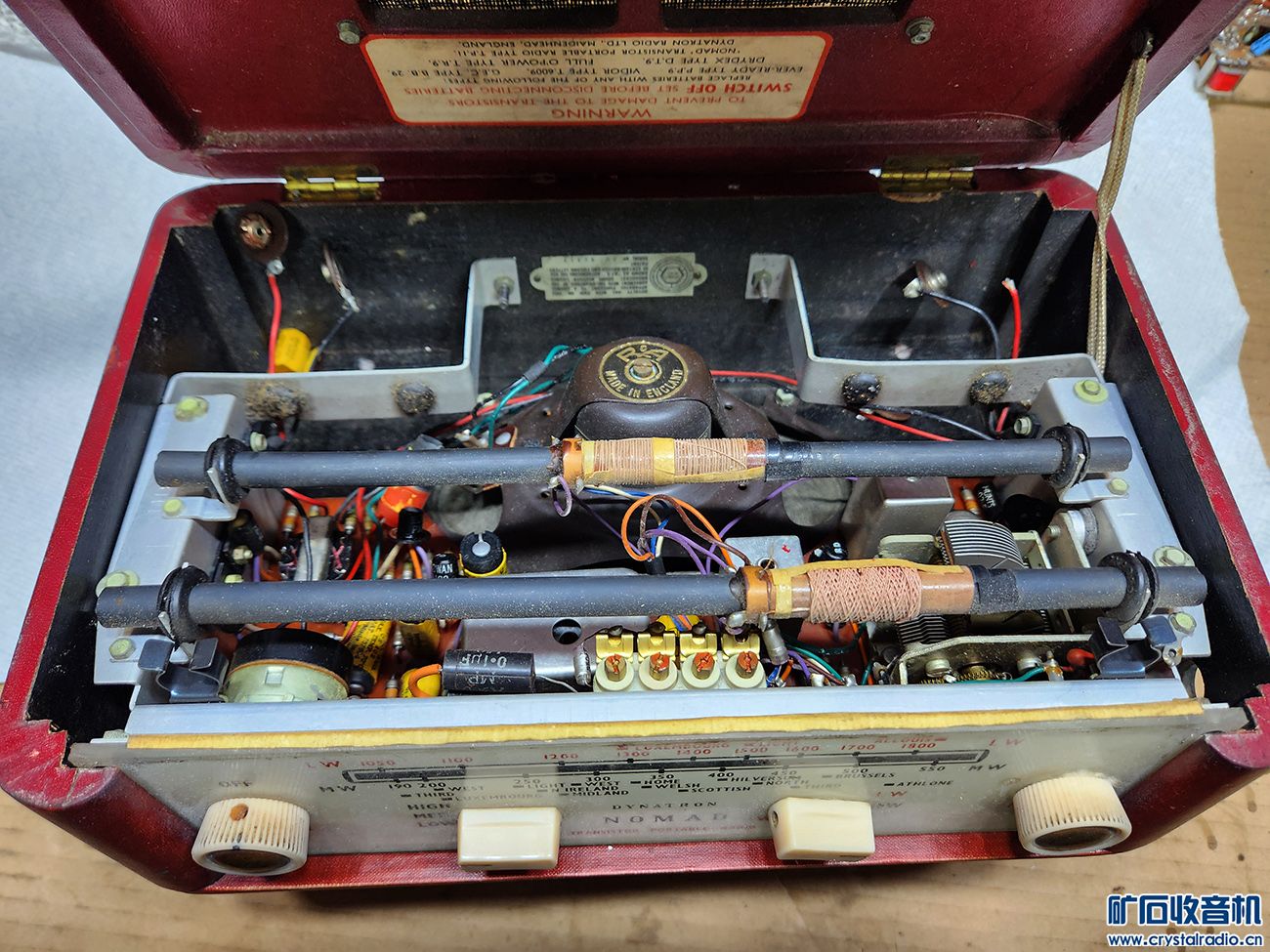

这是一台1959年的英国DYNATRON TP11 晶体管收音机。我们都知道世上第一台民用晶体管收音机出现在1954年的美国,1959年的英国收音机应该算是早期的晶体管收音机,七管两波段,长波中波,两组9V电池供电,7X4寸椭圆形全频喇叭。金属机架,木质机箱,外面包有皮革。在风格上与日美的收音机不一样,
经过打理,收音机恢复正常工作,收音机灵敏度不错,音质与音量让人惊叹,这么老的收音机还会有这样音好的收听效果,感觉比许多日本收音机效果好。现与朋友们分享分享

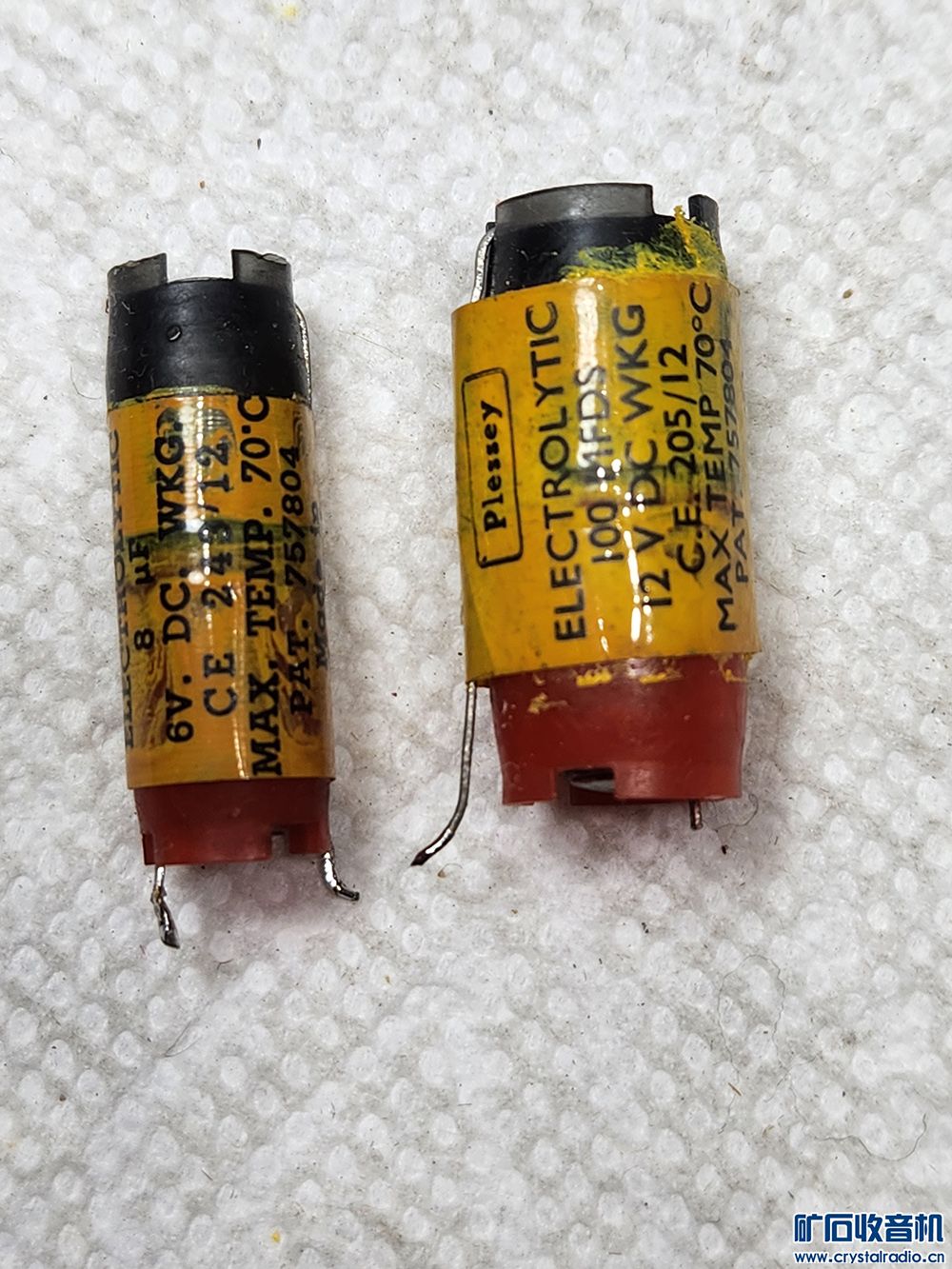

那些电解电容都得换了。而且现在9V电池不好买,买了也不经用。
很好的机子,打理好了做纪念。

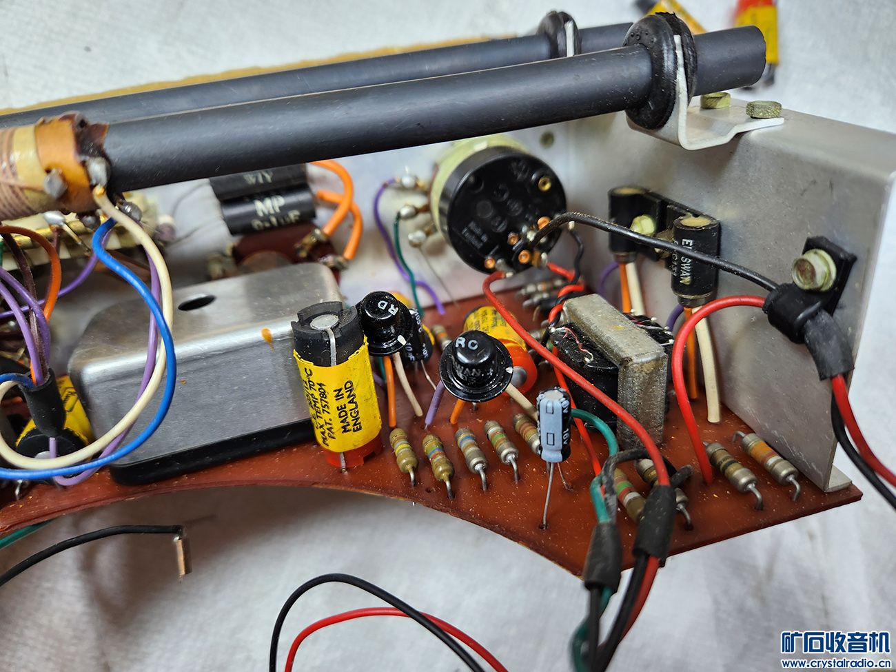

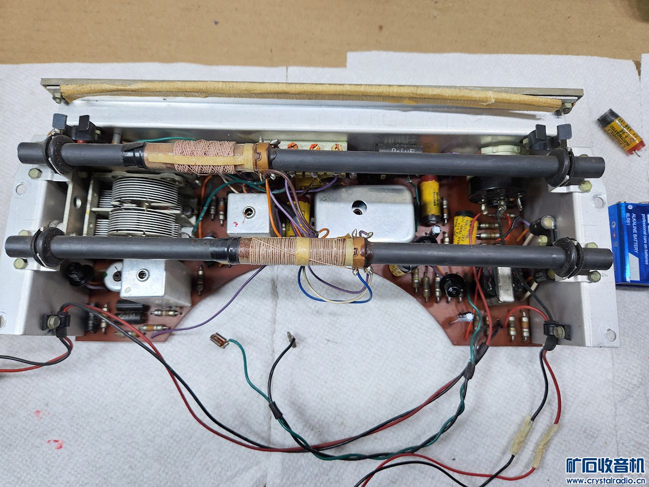

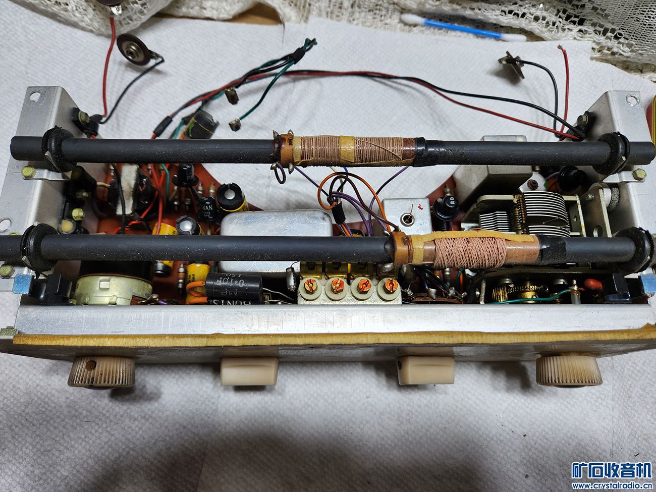

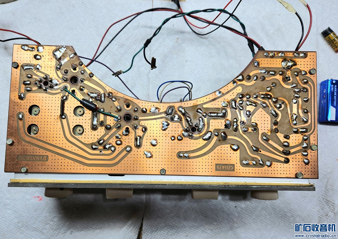

从英国寄过来后,不工作。进行了全面打理,电器,外观,清洗润滑。现在完全恢复正常工作。

发表于 2024-3-11 16:13:33 | 显示全部楼层
年代久远的晶体管收音机,保存完好,收藏佳品,羡慕!

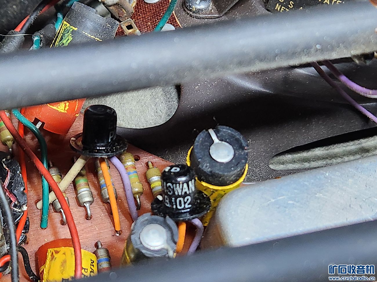

锗三极晶体管,那时硅管还没流行,草帽管,那时候都为锗三极管留着长脚,锗三极管不耐热,焊接时还得用钳子夹住管脚,这是我的记忆
中频变压器尺寸很大,应该Q值可以做的高

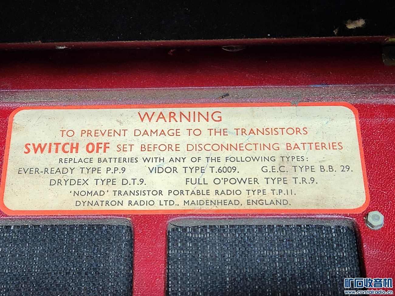

用二个9V层叠电池,不耐用,我看原设计不是用这种电池的
哦哦,看到了那个银电池了!这个收音机当时不是穷人用得起的
喇叭阻抗应该不低,二个输出三极管e极电阻都很大,这设计也就是省去了一个输出变压器,失真少些了吧

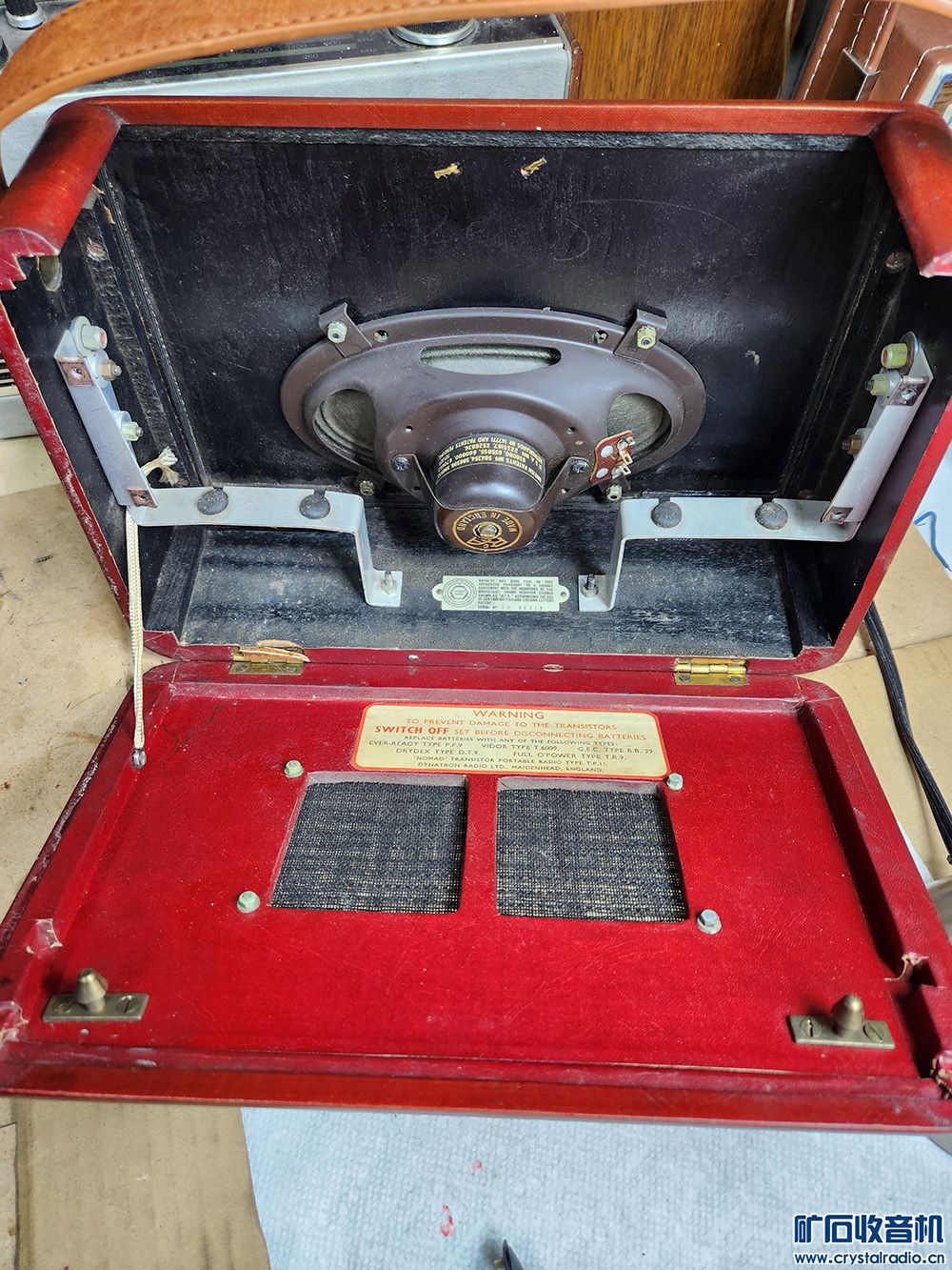

 楼主| 发表于 2024-3-11 03:40:14 | 显示全部楼层
音质好与这只7x4寸的喇叭有很大的关系

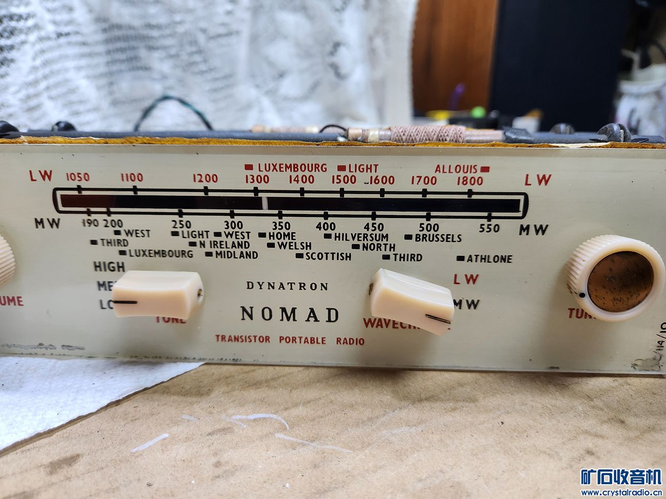

         英国早期的晶体管收音机,体积比较大,做工严谨,用料扎实,第一次见到欧式的草帽管,确切地说更像的是欧式礼帽式铁帽晶体管,细帽桶大帽檐的形状还挺好看,两根超长磁棒,大椭圆形喇叭,波段比较特殊,长波段应该正常,中波段低端600到1000KHZ基本没了,而高端达到1800KHZ,感谢Huangcheng111版主分享国外经典收音机!

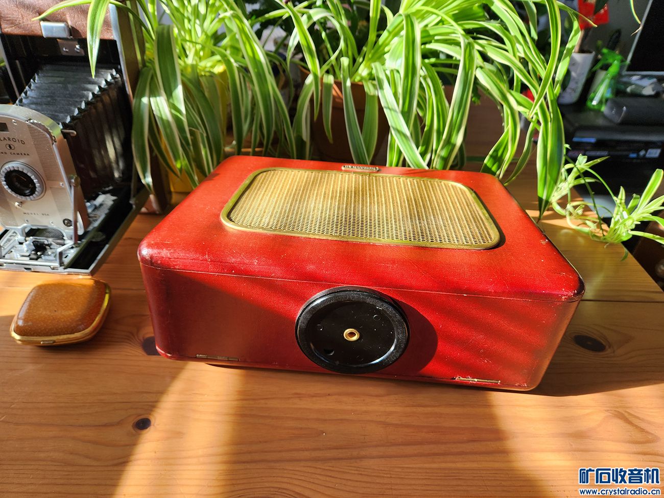

长磁棒天线的确效果不错,而且有外接天线插口,接上外接天线收听信号更强。另外此收音机底板有一个转盘,收音机可以方便转动调整方向,让收听效果达到最佳。

小转盘让收音机可以旋转
小转盘让收音机可以旋转
