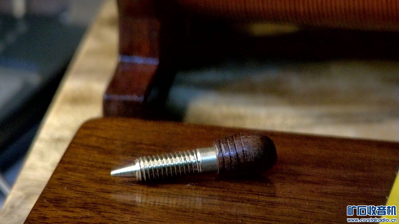

新装台矿机,做了个检波器感觉值得给大家分享一下就单独发个帖子
这个检波器制作简单视觉效果也可以,有点古色古香的感觉,动手能力强的矿友试试吧
这是整体效果

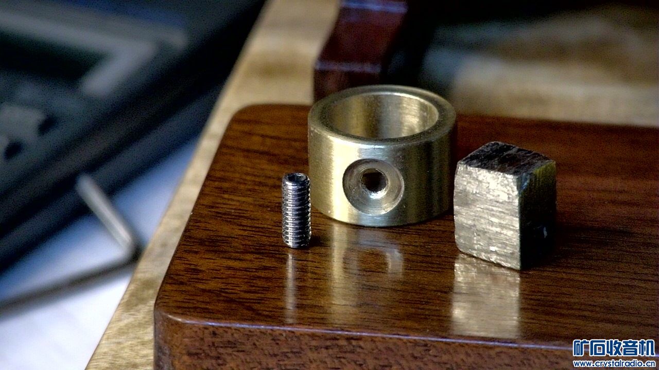

这是分解的全家福

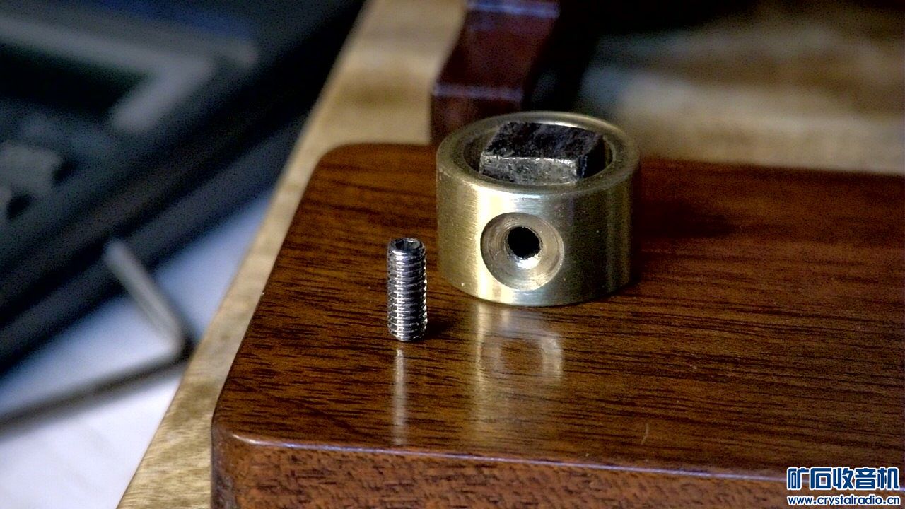

这是矿石杯部分

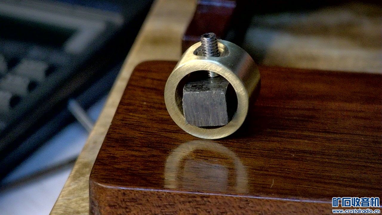

矿石放进去
顶丝顶紧矿石,【这样比较方便安装矿石】
安装连接铜柱

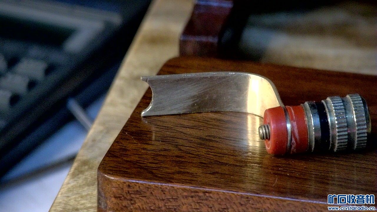

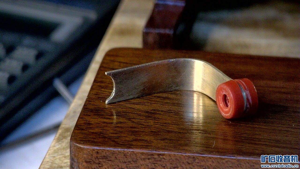

探针支架安装绝缘垫片
将支架安装在连接铜柱上【这个结构方便运输松开螺丝放倒不容易压变形】
将探针铜柱焊接在探针支架上
探针
完成
全程一把手枪钻一根锯条搞定,你要不要也来一下呢,评论出你的想法和建议
