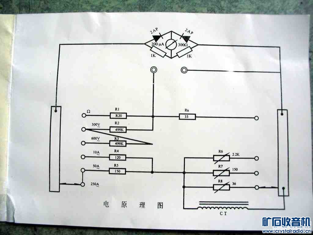

这种表笔是不是有电路啊?
发表于 2024-3-10 09:33:06 | 显示全部楼层 |阅读模式
大师们请赐教把表笔电路图发上来,学生做一个。

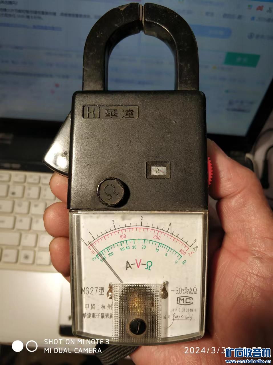

我就自制了一副这个表笔,里面是一节7号1.5伏电池,测电压时没影响。
这是表的电路,测电阻用表笔附件,就是在表笔里串个5号电池。
http://www.crystalradio.cn/forum ... &fromuid=306031
这种钳形表测量电阻在表笔里面有一个5号电池,测量电压是一副普通的表笔。

 楼主| 发表于 2024-3-14 22:19:50 | 显示全部楼层
好,但是我用1.2的电池测电阻准确,1.5伏就偏小。是不是这种表本来就不怎么准确呢

发表于 2024-3-14 22:41:58 | 显示全部楼层
dzway 发表于 2024-3-10 10:03
一般的表的表笔就是插头+导线,这种还没见过。
因为这样的钳表有电阻测量档就需要电源-电池。只能测量电流的钳表就不用电池

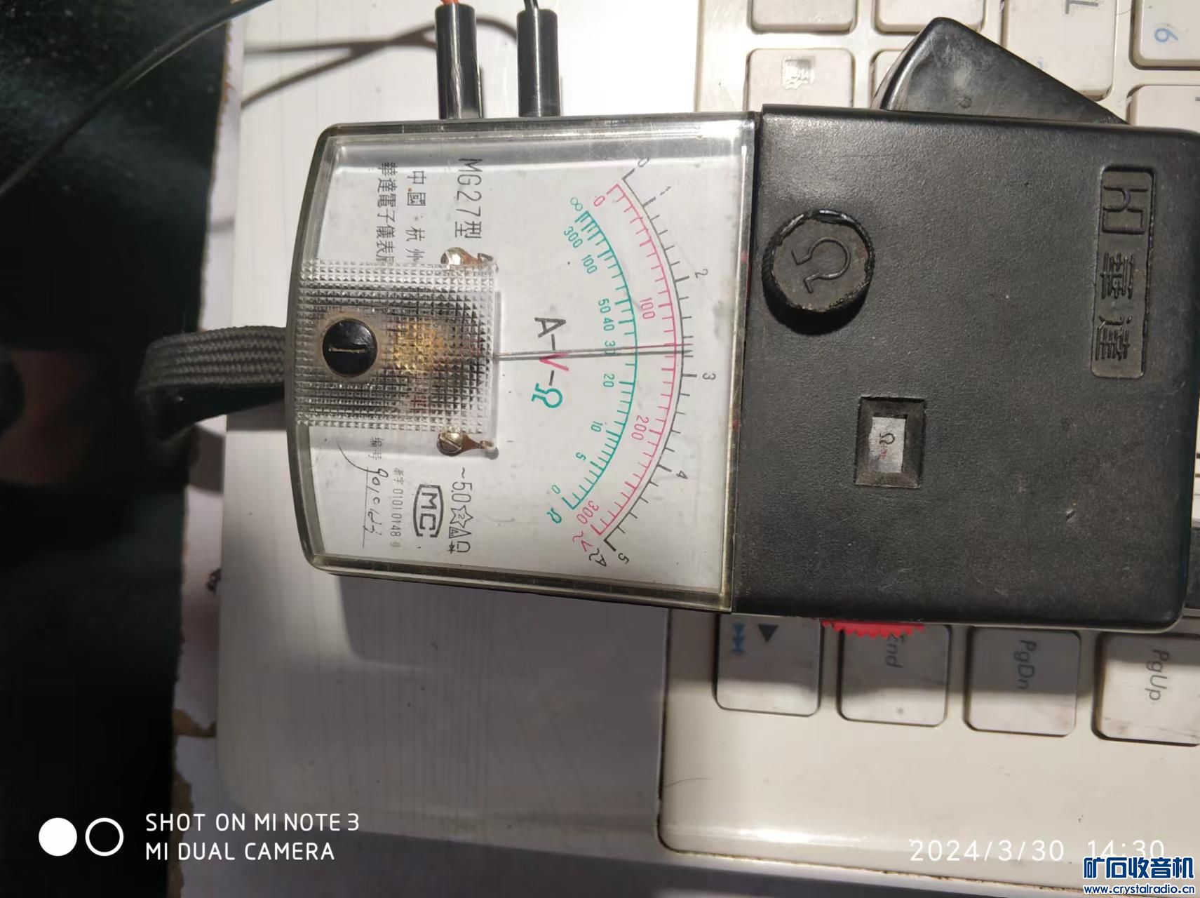

发表于 2024-3-30 14:38:17 | 显示全部楼层
liwj113 发表于 2024-3-15 00:29
真正万用表上都有调零电位器,这个没有,那么电池电压本来就是个不准,电阻也只能看个大概,,,。
这个表电路图上没有调零钮,实物上有,电阻档测量也基本准,完全可以作为参考    04d8955d7ba8fc741a5fc059f455f42.jpg    这是测300欧电阻    9a53b8132175725f7ad610fc40ca11c.jpg
