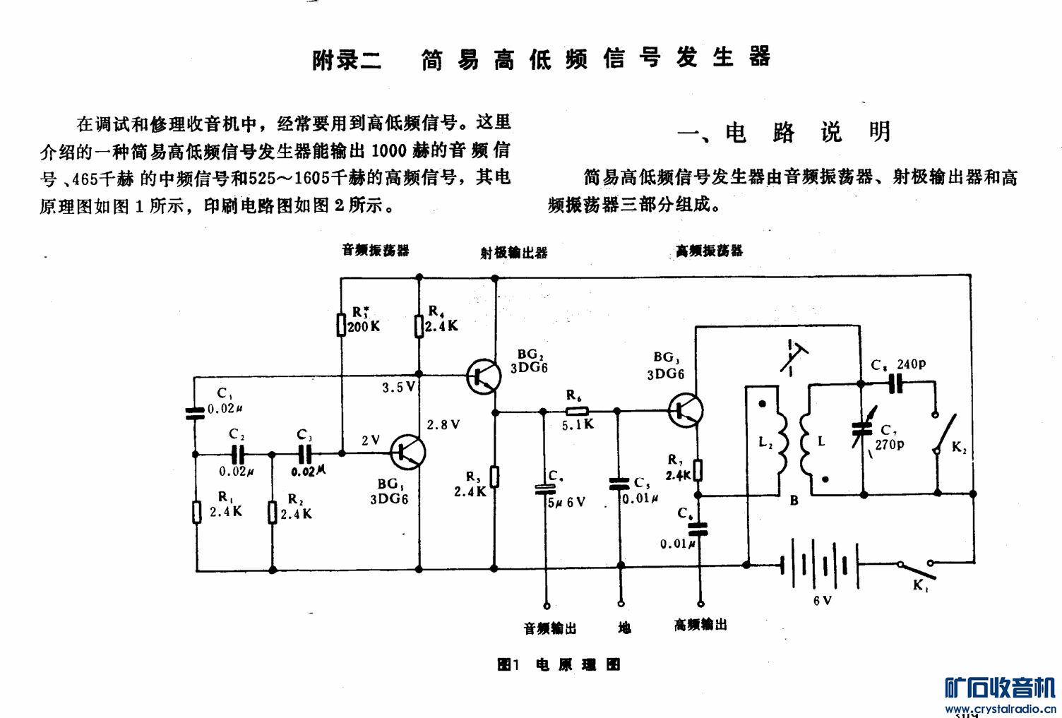

想做一个简易的中频信号发生器。哪位老师有现成的图?越简单越好。谢谢!

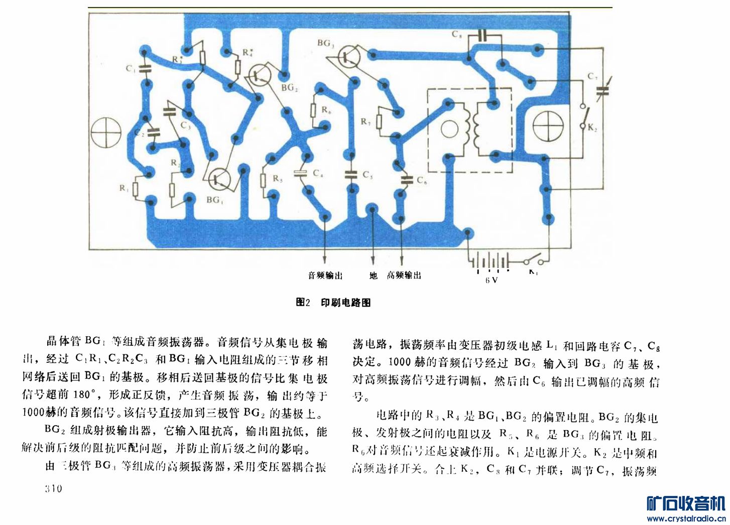

        纳米老师提供的《简易高低频信号发生器》包括电原理图,印制板图,电原理图说明,元件选择和制作说明,调试和频率校准说明等文字说明比较完整的资料,感谢分享。
 楼主| 发表于 2024-3-10 10:30:20 | 显示全部楼层
BG1发射极接地,基极2V?恐怕无法达到吧?
