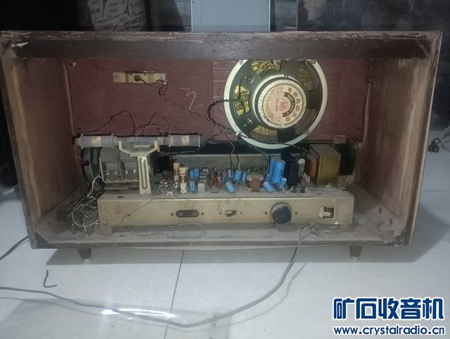

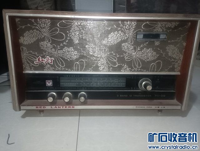

得一台红灯711-5B 三波段12管收音机,
刻度盘拉稀线断,
传动系统老化.
旋转音量电位器有咔咔声.
旋空气双联各波段无台.
哪位老师有电路图,
求分享,
先谢.

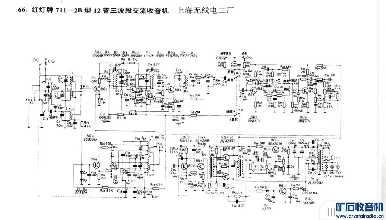

发表于 2024-3-10 01:04:17 来自手机 | 显示全部楼层
711-2B 711-5B都是12晶体管…电路不一样……
发表于 2024-3-10 06:34:34 | 显示全部楼层
我倒是认为既然是711-2B的后续机型,根据厂家的一贯作风,电路改动不会太大,看内部区别应该很小,感觉只是利用了原来电子管收音机的机壳,完全可以参考2B电路图!
发表于 2024-3-10 08:19:51 | 显示全部楼层
红灯711-5B电路图
4
发表于 2024-3-10 08:50:38 | 显示全部楼层
电容耦合双调谐,国产小塑封硅管,二厂后期的机器,有特色,打理一下好好收藏。
发表于 2024-3-10 09:39:34 | 显示全部楼层
天火行者 发表于 2024-3-10 06:34
我倒是认为既然是711-2B的后续机型,根据厂家的一贯作风,电路改动不会太大,看内部区别应该很小,感觉只是 ...
711-2B…………

 楼主| 发表于 2024-3-12 21:32:41 | 显示全部楼层
仔细通电试了一下MW有台,
短波2有少量台,短波1无台呈静音状态.
怀疑中周内有管状电容漏电.
另外声音有点失真略带沙哑怀疑中频失谐或有寄生振荡.
手里只有数字表一只,无其他仪器.
有30年未研究调幅机了.
一边重新学习一边研究吧.

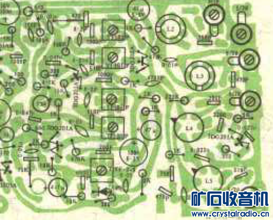

 楼主| 发表于 2024-6-2 21:22:42 | 显示全部楼层
您有此机的印制板图吗?谢谢
发表于 2024-6-3 11:03:35 | 显示全部楼层
我糊涂啊 发表于 2024-6-2 21:22
您有此机的印制板图吗?谢谢
有,就是不太清楚。文件大只能分开发。
 楼主| 发表于 2024-6-3 12:11:48 | 显示全部楼层
圆成居士 发表于 2024-6-3 11:03
有,就是不太清楚。文件大只能分开发。
您可以发我邮箱: dvb298@qq.com
谢谢!
