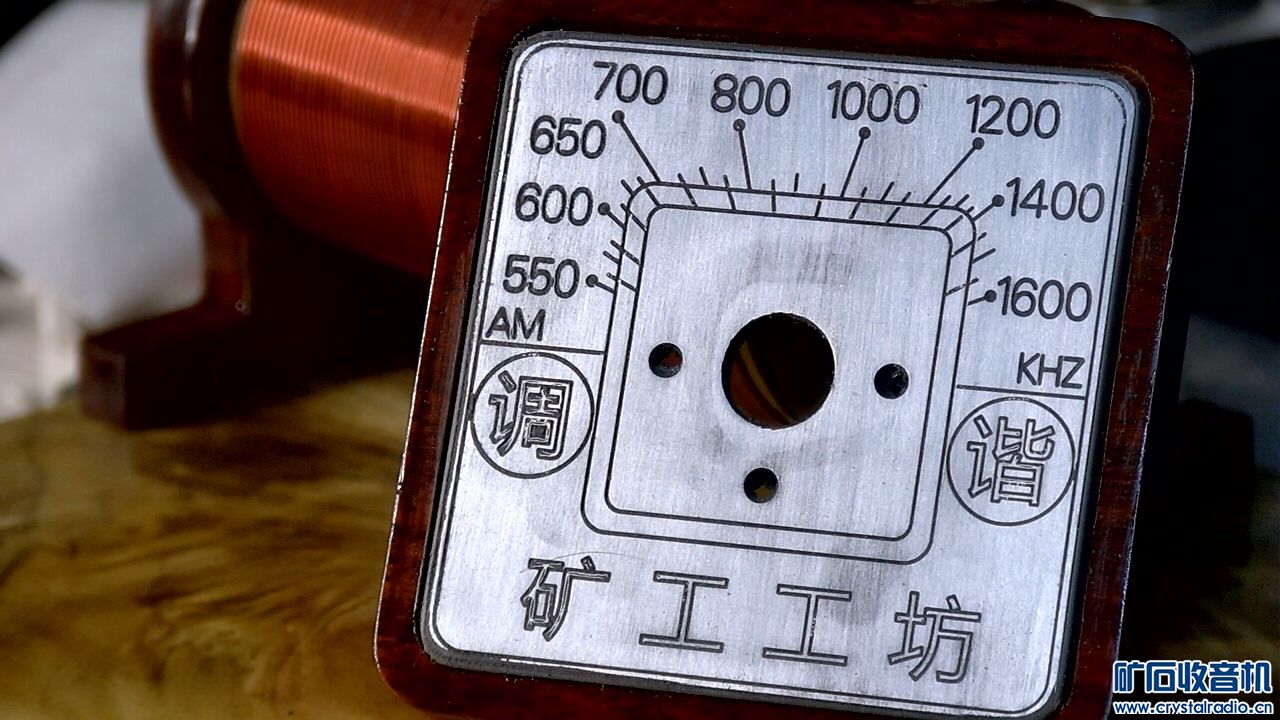

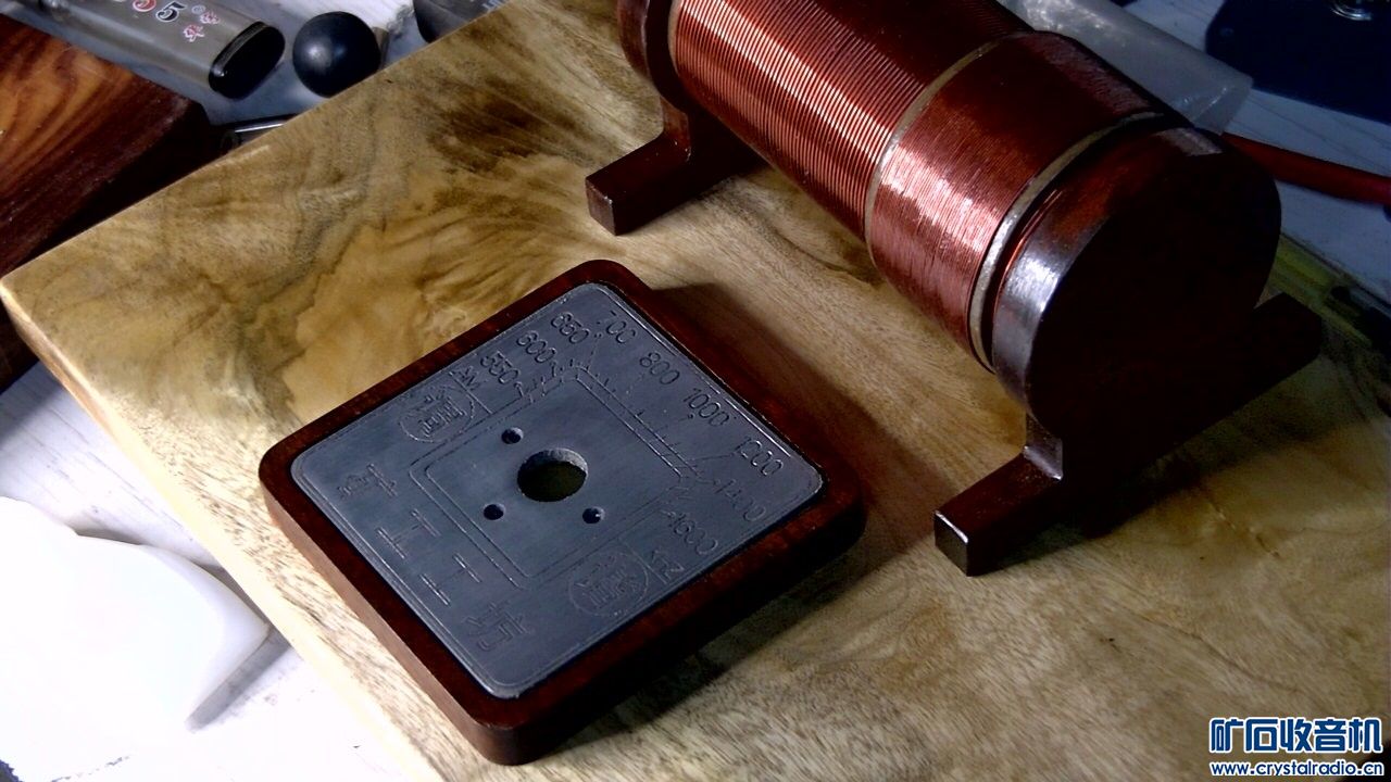

这是昨天做的度盘编程尺寸算差了 好大的缝隙,果断改进

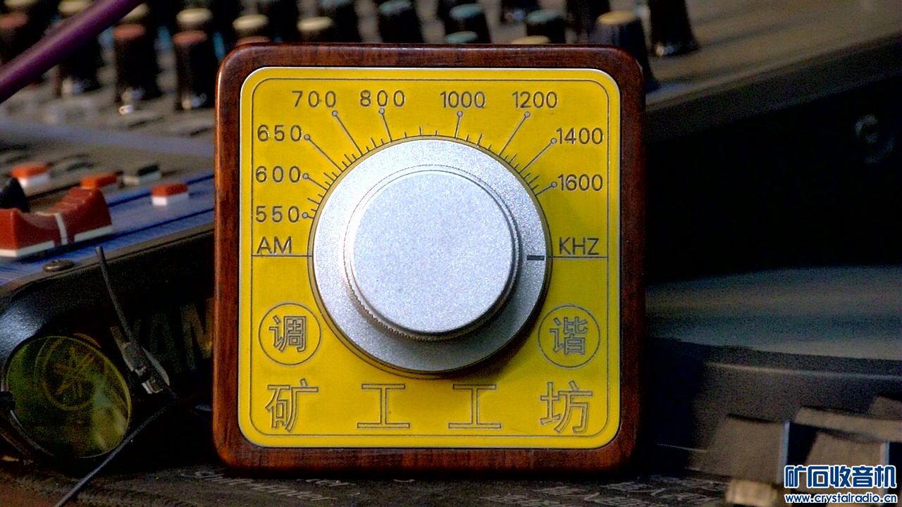

这是改进后的,装配精度特别高,严丝合缝,漂亮

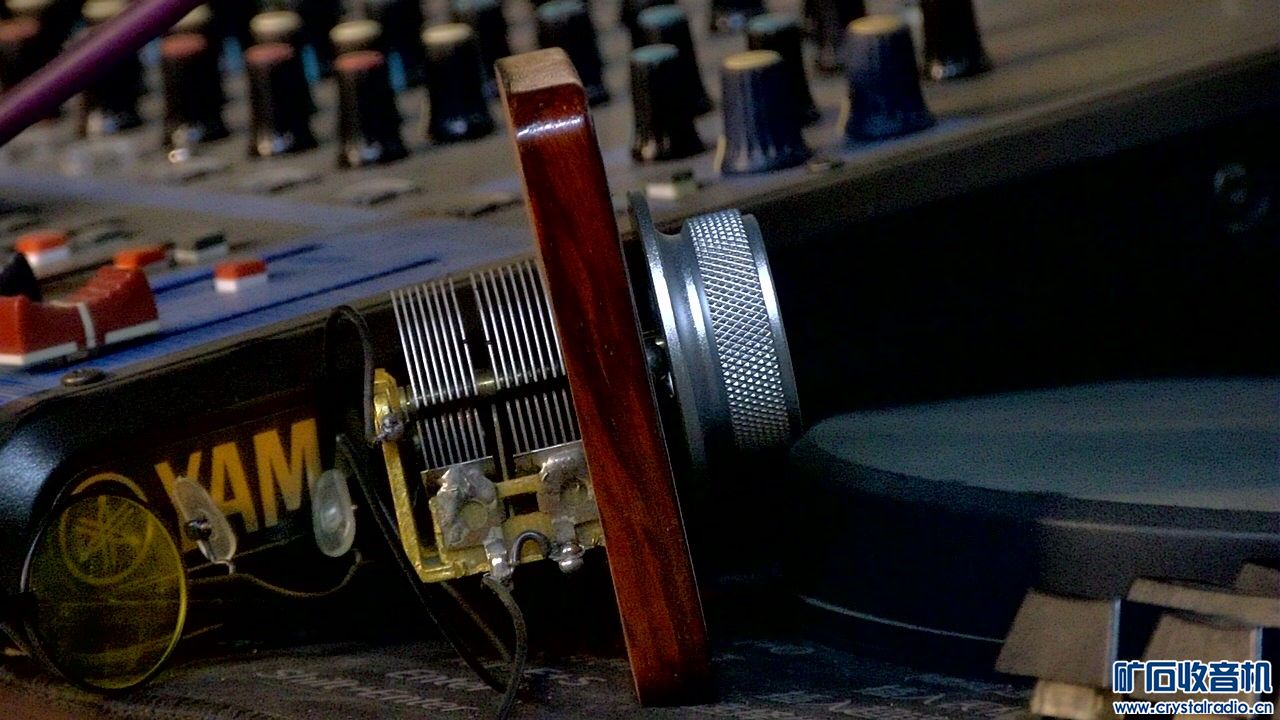

这是大致的效果,线圈前面这个区域是矿石检波和二极管

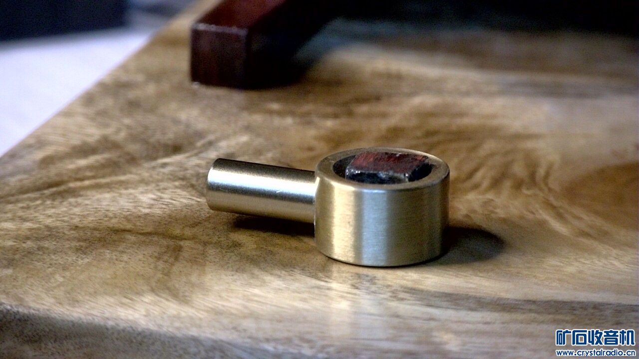

检波位置,同样红木底座,虽然家里没有矿,但是有矿机啊

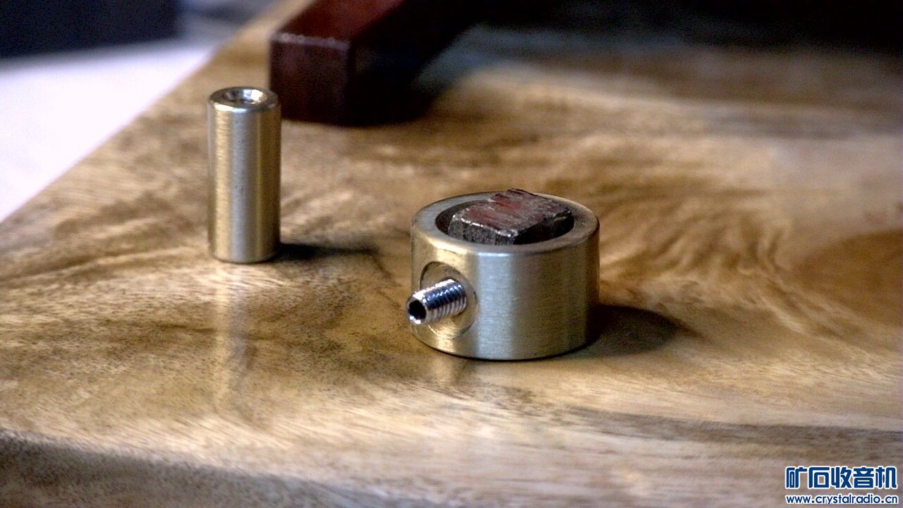

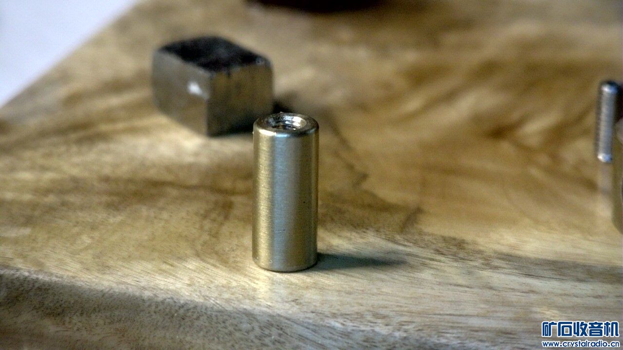

这是矿石杯感觉这样固定矿石方便扎实,分解给大家看看
拆下安装转接铜柱,作用是吧矿石杯固定在底板上的,内六角顶丝是固定矿石的

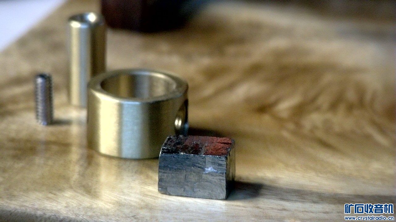

接下来拆散它,矿石是黄铁矿
