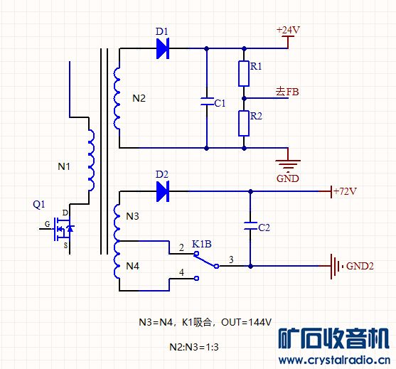

反激的电源主电源是24V,辅助绕组输出2组72V,通过一个继电器来切换72/144V输出,有设计经验的老师告知一下这样是否可行?
电路大概如下:
发表于 2024-3-9 22:49:01 | 显示全部楼层
感觉继电器公共端点(3)接整流管正极、常闭端、常开端接绕组两个端子、接地端不变好些。
发表于 2024-3-9 20:45:31 | 显示全部楼层
当然可以就是继电器触电应该容易打火
发表于 2024-3-9 21:10:00 | 显示全部楼层
干嘛要这样处理啊?改变取样电压不是更方便吗?
 楼主| 发表于 2024-3-9 21:19:11 | 显示全部楼层
取样电压反馈是控制24V稳压的。改变取样电压24V不就变了吗
发表于 2024-3-9 21:21:27 | 显示全部楼层
这样用应该没问题。但不知道电流够用不够用。一般输出电压越高、输出电流就会越小,以此来控制电源总功率不会超标。
 楼主| 发表于 2024-3-9 21:24:50 | 显示全部楼层
顽童50 发表于 2024-3-9 21:21
这样用应该没问题。但不知道电流够用不够用。一般输出电压越高、输出电流就会越小,以此来控制电源总功率不 ...
电流也就1A左右,担心的问题:1是吸合瞬间的打火问题,2是对其他绕组的影响。我没做过实验,不好确定。
这个使用起来,就是一直吸合,或者一直不吸合,没有有时候吸合有时候不吸合的时候。
发表于 2024-3-9 21:35:30 | 显示全部楼层
不知你这个开关电源功率有多大。
1A电流就不小了!一般作为副绕组(又是高压绕组)恐怕没有这么大电流。
 楼主| 发表于 2024-3-9 21:46:42 | 显示全部楼层
顽童50 发表于 2024-3-9 21:35
不知你这个开关电源功率有多大。
开关电源设计450W,主电源24V 120W。
发表于 2024-3-9 21:52:47 | 显示全部楼层
240W电源应该可以的。
发表于 2024-3-9 21:58:31 | 显示全部楼层
这种想法应该是可以的,整流二极管和滤波电容的耐压换高的就行了,但电压升高后,纹波也会加倍。
 楼主| 发表于 2024-3-9 22:02:15 | 显示全部楼层
波纹大点没事,负载要求不高
发表于 2024-3-9 23:01:25 | 显示全部楼层
不考虑纹波,功率足够的话,问题不大。
我担心使用过程中切换继电器有可能会造成意外后果,不过您说继电器是稳定的,不会在工作过程中切换,问题就不大了。
 楼主| 发表于 2024-3-9 23:02:59 | 显示全部楼层
不明白您说的,能画个图看一下吗。这么接是把绕组串联起来。不吸合就不串。
 楼主| 发表于 2024-3-9 23:06:47 | 显示全部楼层
luosifu 发表于 2024-3-9 23:01
不考虑纹波,功率足够的话,问题不大。
我担心使用过程中切换继电器有可能会造成意外后果,不过您说继电器 ...
是的,不会在工作中切换。
工作过程是:上电,确定输出72还是144,继电器工作或不工作。然后才会接负载。
如果不这样的话,我就得重新做一套电源单独供电了,成本就会高很多。
