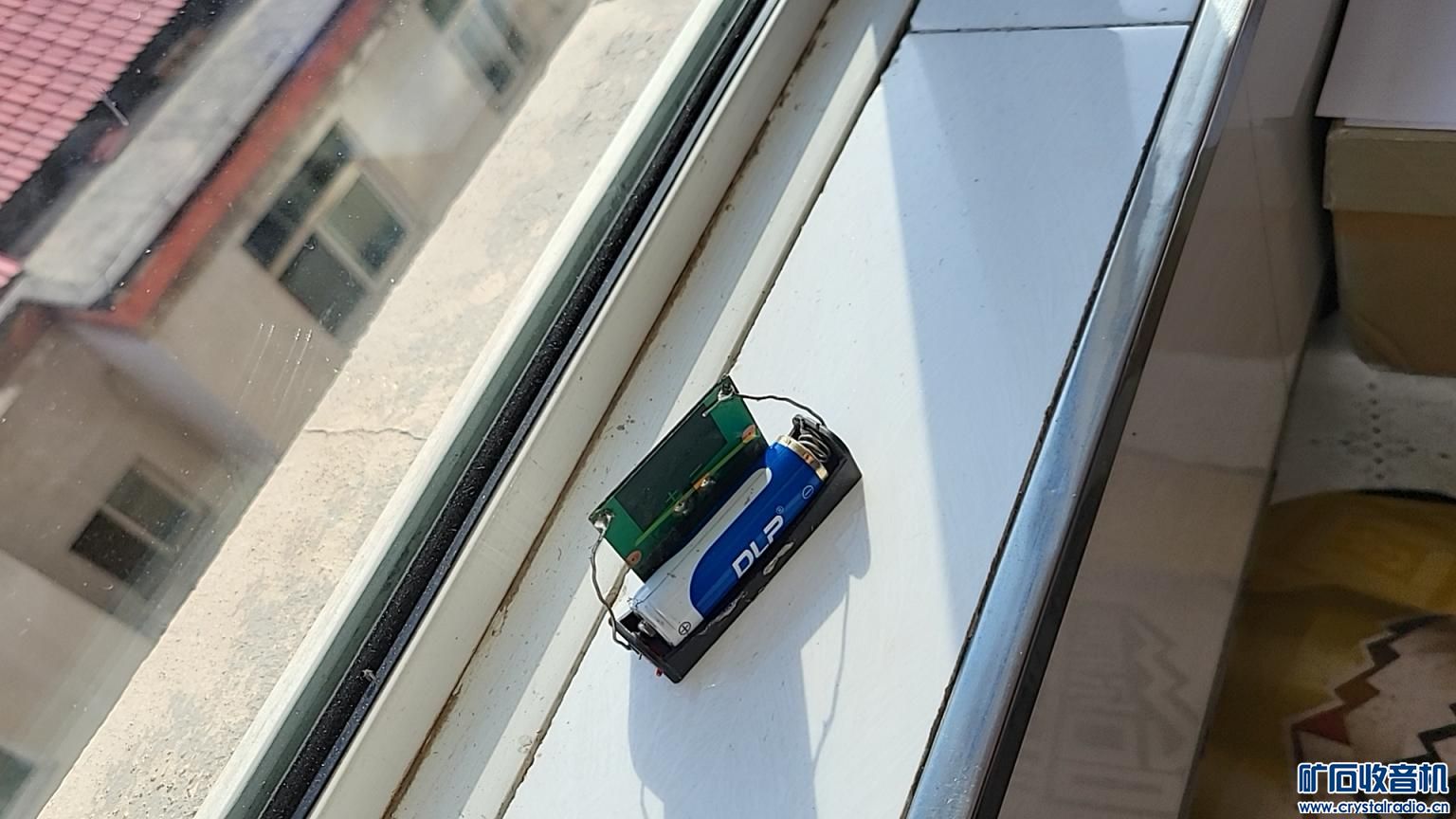

用一片2V100MA的太阳能小板,给1.2V的镍氢电池充电,请教充电指示电路该怎么做?
一上电池,端电压直接拉低到电池电压了,LED点不亮。
用电流表体积大,没必要。
想用LED,有没有好的方案,
主要想直观点,看到有电流就行,防止电池盒接触不良。
发表于 2024-3-9 13:07:48 | 显示全部楼层
反过来,灯亮指示不充电,灯灭指示正常充电

发表于 2024-3-9 13:09:59 | 显示全部楼层
接上电池,LED就不亮了,LED不亮不就正好显示了接触良好吗
 楼主| 发表于 2024-3-9 13:12:00 | 显示全部楼层
呀,对呀,这个最简单,一语惊醒梦中人了
 楼主| 发表于 2024-3-9 13:16:14 | 显示全部楼层
是的,这个方法最简单
发表于 2024-3-9 16:05:27 | 显示全部楼层
将太阳能电池板直接固定在5号电池架上,从不顾虑他接触好与不好,天气良的话2天基本上就可以充满。我这块板子电流很小才30毫安
 楼主| 发表于 2024-3-9 16:19:57 | 显示全部楼层
EF80 发表于 2024-3-9 16:05
将太阳能电池板直接固定在5号电池架上,从不顾虑他接触好与不好,天气良的话2天基本上就可以充满。我这块板 ...
想法与你这个类似,太阳能板电流稍微大点,正午时有100多MA
