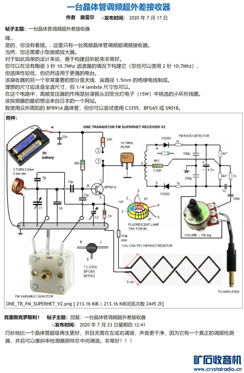

发表于 2024-3-8 20:59:23 | 显示全部楼层 |阅读模式
一台晶体管调频超外差接收器

发表于 2024-3-9 09:54:01 | 显示全部楼层
这个电路是简单,且比例鉴频。
不过,由于没有中放、10.7中频滤波器又有损耗,所以猜测,只有在图中的鱼骨天线下条件下、或近台距离才能正常收听。
不管怎样,是个可以尝试的电路。

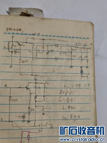

发表于 2024-3-9 10:03:58 来自手机 | 显示全部楼层
借楼主话题分享一下,读书时图书馆里的手抄图,这是相位鉴頻的直放FM单管(也可加低放变成2管机),近台地区可以高阻耳机收听。
对现在的901*系列三极管,应该改成共发电路更好。
