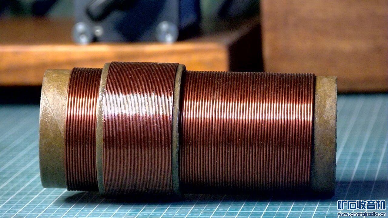

比较倾向于复古的感觉,所以做个复古矿机,底座准备用我珍藏多年的金丝楠,还是一如既往的快马加鞭,
大家继续期待

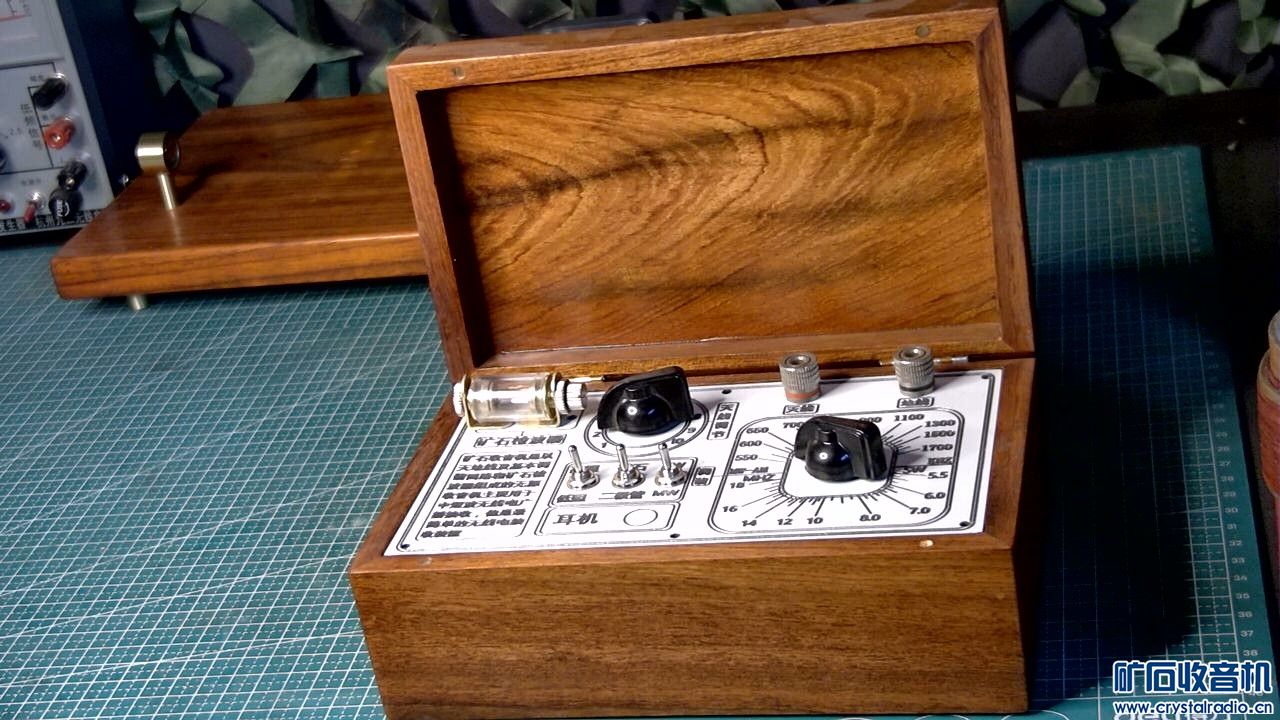

帖子太短有敷衍的嫌疑,凑凑数,发个年前做的小机器吧

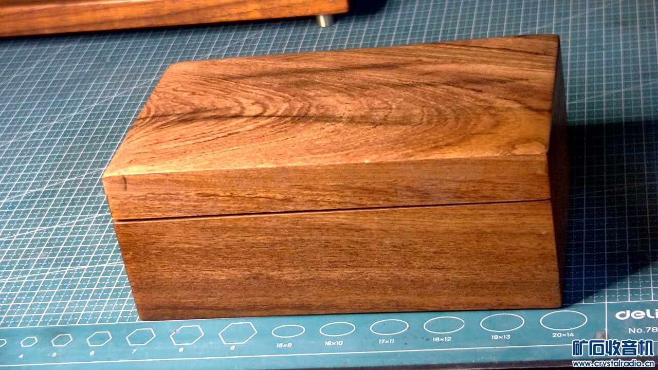

黄花梨木的小箱子漂亮吧
开盖有奖

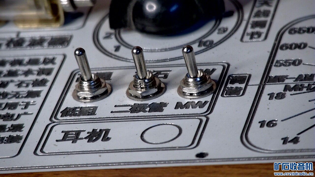

纯手工做的矿石检波器,手枪钻车床大法,有不会的吗

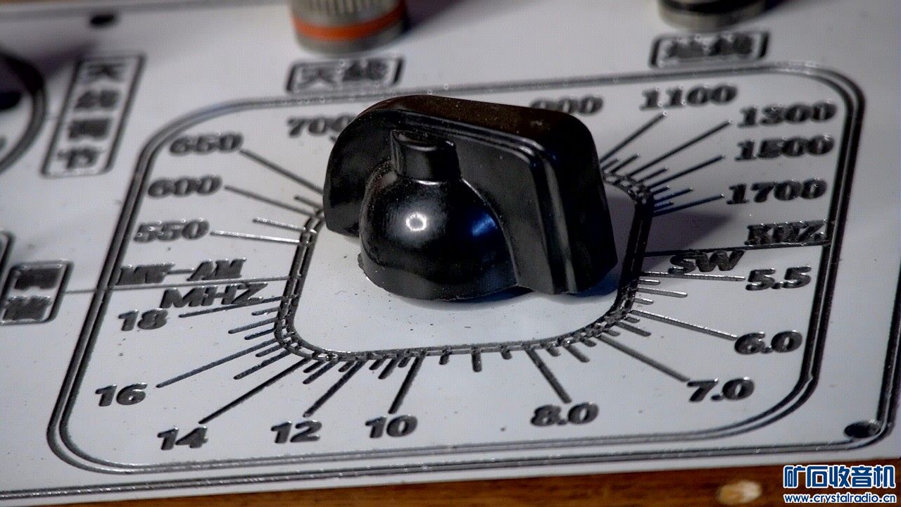

盒子机个人感觉方度盘更有感觉
得瑟半天耳机孔没开

发表于 2024-3-8 11:20:34 | 显示全部楼层
绕这样的线圈到底选李兹线好还是单股漆包线好

 楼主| 发表于 2024-3-8 11:52:28 | 显示全部楼层
李兹线好,不过古色古香的感觉还是漆包线好点,鱼肉熊掌不能兼得,况且提升并不是很大,综合提升一下其他部位弥补一下就好了,

发表于 2024-3-8 12:28:49 | 显示全部楼层
真漂亮,纸筒是怎么处理的呢,好像用清漆会有影响,所以我打算用虫胶漆浸纸筒
 楼主| 发表于 2024-3-8 13:56:13 | 显示全部楼层
高频蜡处理好点
