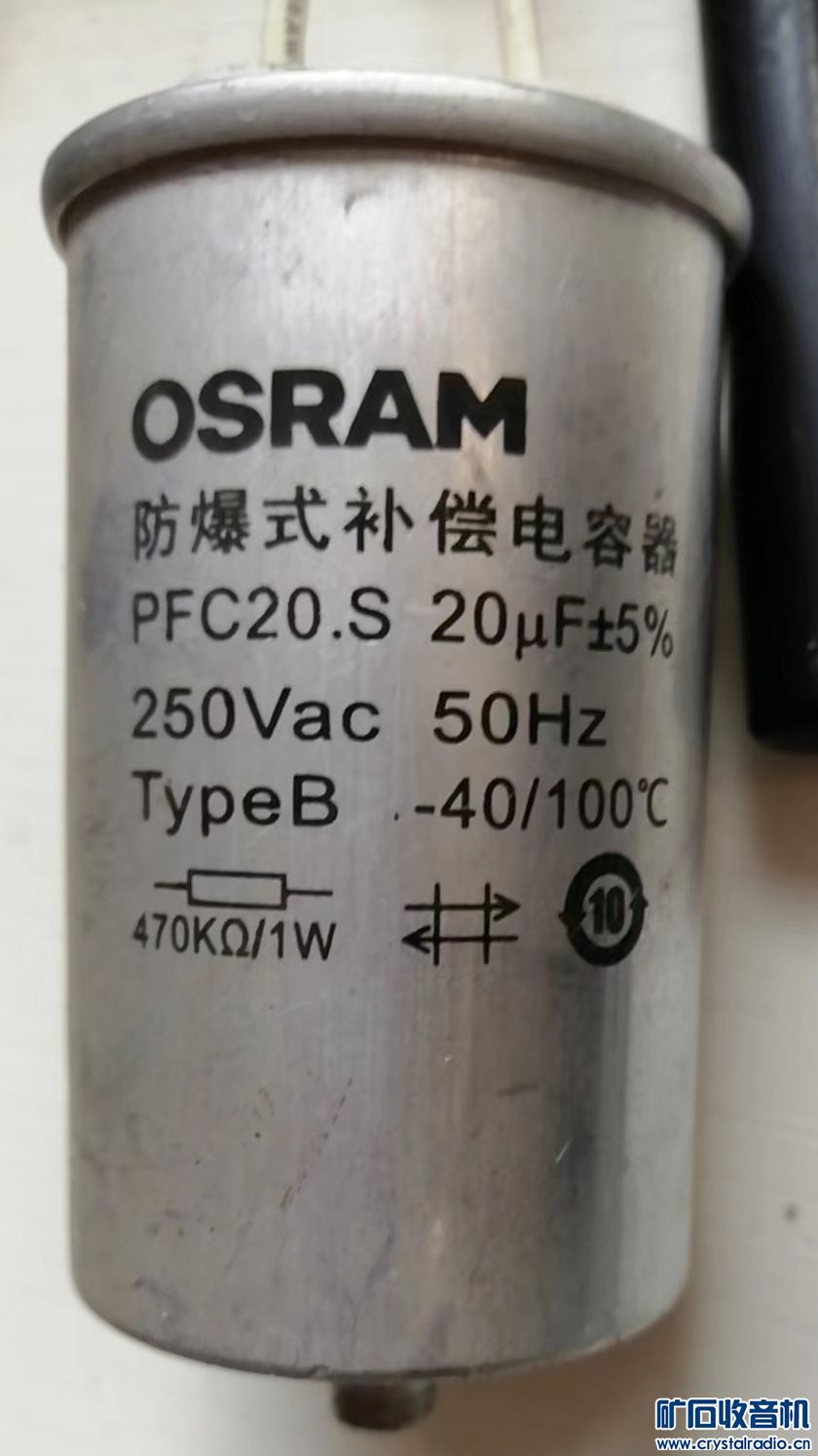

这个电容·能用在电子管收音机里直流高压吗?

不在乎体积的话没问题。
发表于 2024-3-7 16:37:46 | 显示全部楼层
补偿电容交流250V可以用在300V直流高压电路上。应该比电解电容性能更好。
无极性可以用。这只电容带有泄放电阻470K.
 楼主| 发表于 2024-3-7 18:02:11 | 显示全部楼层
于海旺 发表于 2024-3-7 17:59
无极性可以用。这只电容带有放电电阻470K.
怪不得,测量时有450K电阻

可惜了点,用在电机启动上更好
发表于 2024-3-7 20:49:54 | 显示全部楼层
直流350V以下。
发表于 2024-3-7 20:53:03 来自手机 | 显示全部楼层
照原理用用没问题,但总觉得怪怪的。
发表于 2024-3-7 22:08:48 | 显示全部楼层
耐压不算高,220V交流,整流后,310V直流,
