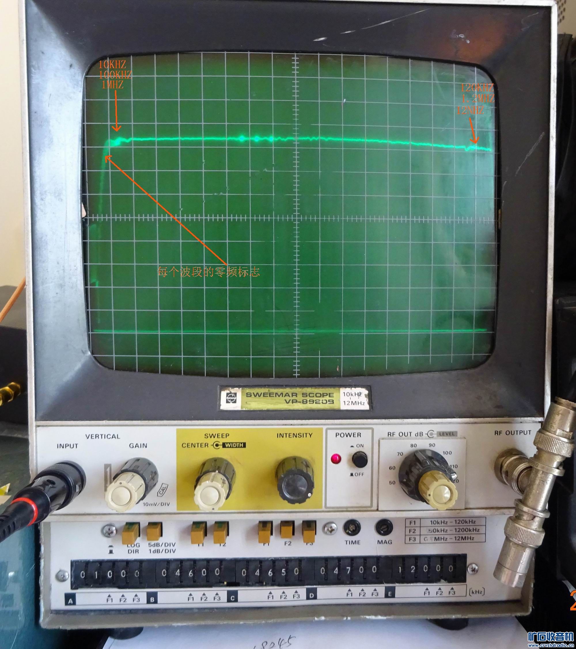

该扫频仪为视频扫频仪,频率范围10KHZ-12MHZ,AM/FM中频没有问题、AM中波没有问题、短波可达12MHZ,没有88-108MHZ的FM波段。一般使用效果还是不错的,这是我几年前买来使用留下的图片。
因为体积大,几年前就当废品处理了,现在用网络分析仪作扫频仪,效果更好!

个人认为这个不是很好用,比目黑差多了,如果不是很便宜,那不如去淘个目黑

松下扫频仪的最大问题在于扫频速度有点快,而且没得调,用着不爽,设计之初更倾向于生产线调试用。不过优点是数字频标电路相当准确

速度是可微调的。

目黑扫频仪价格炒的太高,内部的工艺比松下差多了。
这个VP8920的屏幕刻度可以在线性和对数刻度之间转换,一般的扫频仪没有对数刻度,线性刻度动态范围不超过20dB,对数刻度随便就是60dB的动态!

是的,目黑现在状态好点的差不多得1500左右,有这钱买个DIY的网分加频谱都够了,精度和功能吊打这东西
