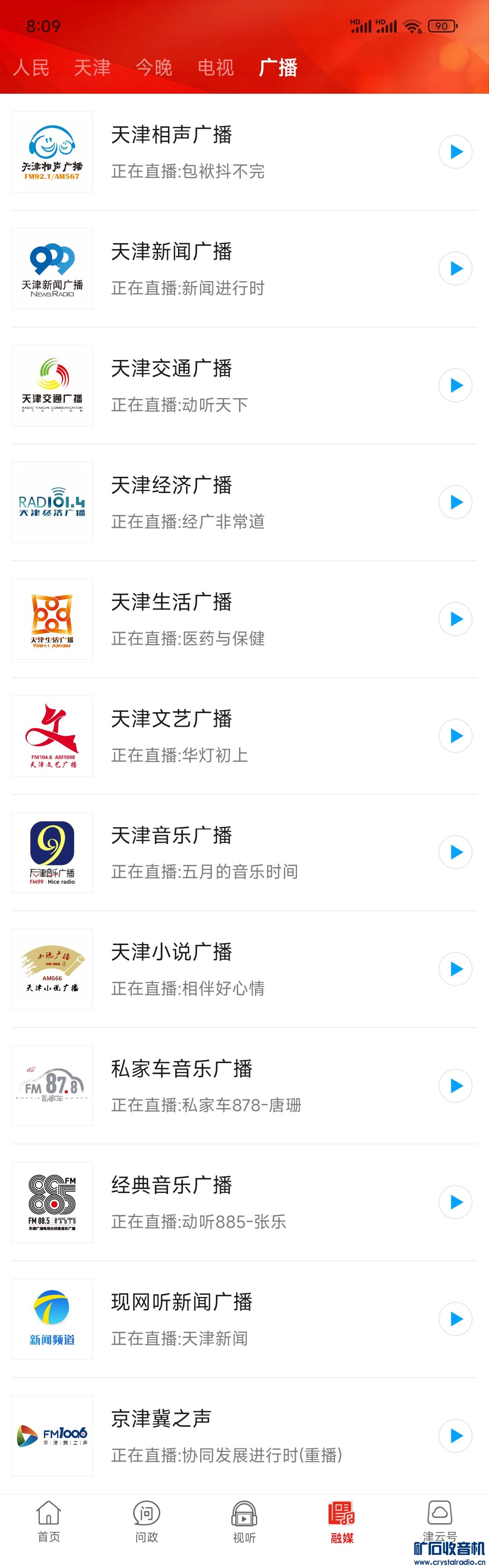

天津相声广播中波567晚间传播效果不好,调频台的频率为92.1,如果你在北京收不到或效果不好的话,可以在手机上下载一个“津云”APP,用手机收听,其效果好于收音机直播。

谢谢,我知道津云,我把它装在单位电脑的虚拟机里了,中午有时候会听听。
我现在的目的就是想让我的 304P 也能收到天津相声广播,习惯了用收音机听。我觉得 304 这个机器不至于差到连这个台都收不到。
