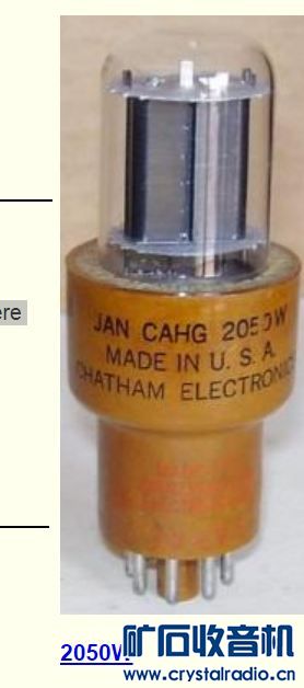

有对2050w管子不知道干嘛用的,哪位老大告诉下这管子能干嘛用?怎么用谢了!!

记得是汞气闸流管,没啥用
发表于 2024-3-7 15:38:22 | 显示全部楼层

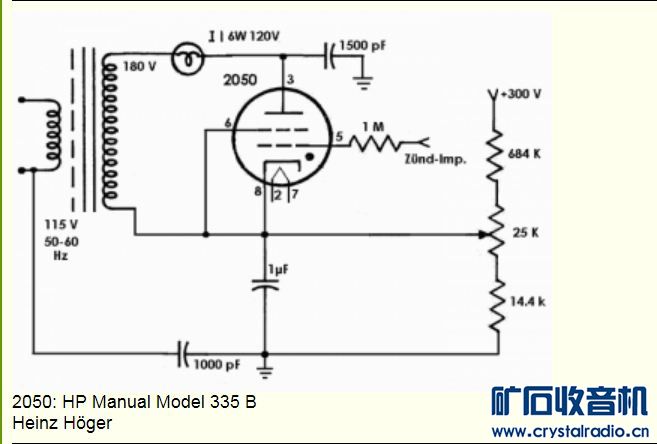

是氙气闸流管。在2050的基础上加固以承受严重的冲击和振动。
