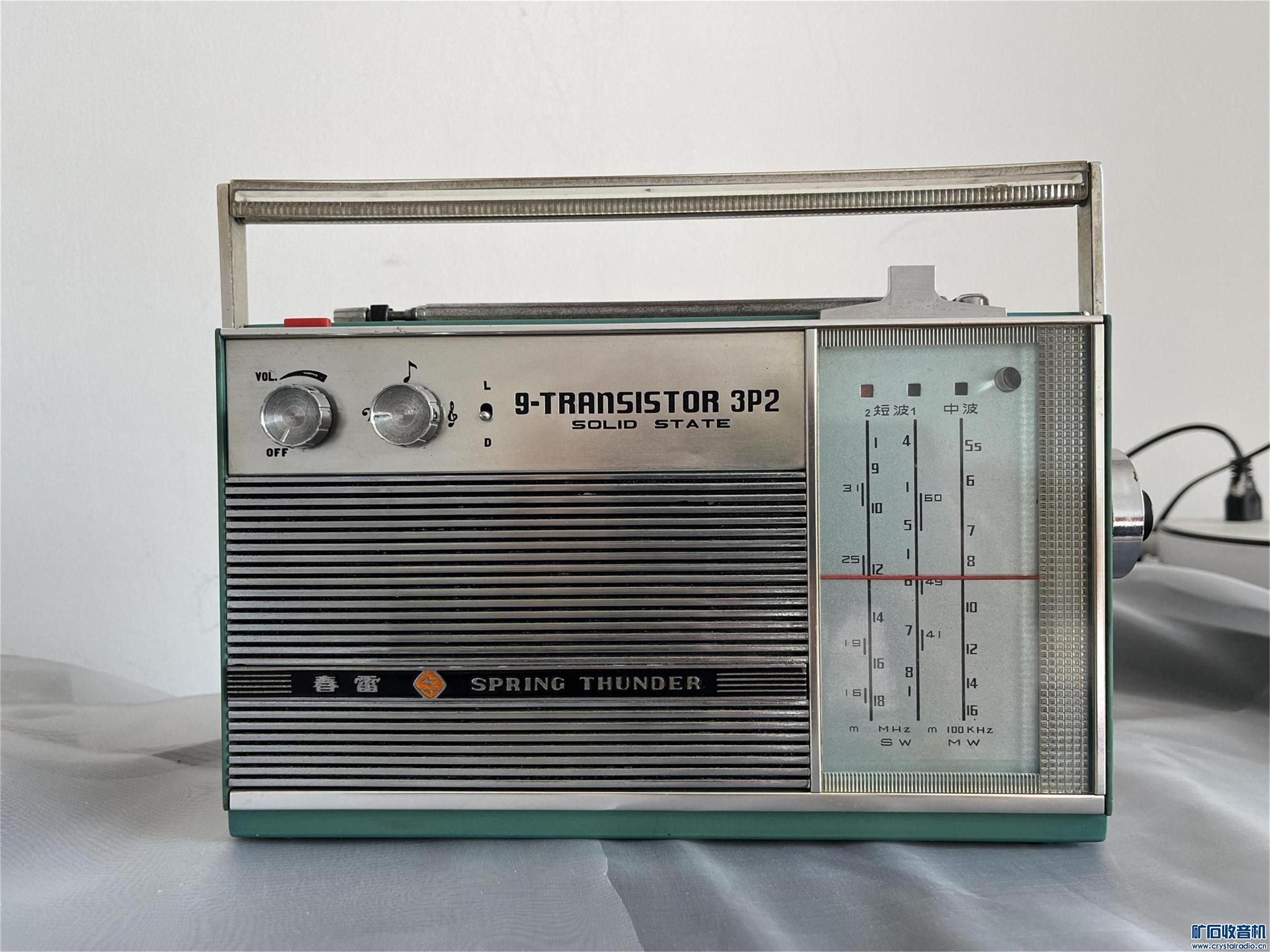

细看此机,它与普通机有不下20处不同,现再叙述一下正面能看到的,机壳颜色为绿色,面板装饰金属板跟机顶上金属板的材质是一样的(非普通机似磨砂的),频率刻度板是银色金属板的,照明灯珠上套着圆柱形的有机玻璃罩,刻度板前的透明有机玻璃面板右上角没有“3 BAND”字样和黑框,波段开关拨钮为银色,上面没印字,拨钮比普通机大许多,左上角照明灯按钮薄了一些,没印字。
在外接电源插孔内部负极簧片断开的情况下(不可能通电),上家乱调了一通五个中周,本地--远程开关芯子被挖掉,幸好我有原样的拨动开关。
处理外接电源插孔和波段开关清洗后,三波段都能收台,但灵敏度一般,音量偏小并且无力。我先凭感觉细调了五个中周,但音量还是不够,仔细检查后发现音量电位器后边的一个50微法的电解电容鼓起了,找了一个47微法的并上去,音量即刻大幅上升。接着认真细听,机子收音正常,灵敏度很高,灵敏度稍高于普通机,收听电台很密集,收听中波时,从频率低端到高端多处有轻微的啸叫,电台密集处像是在收听短波的感觉。
