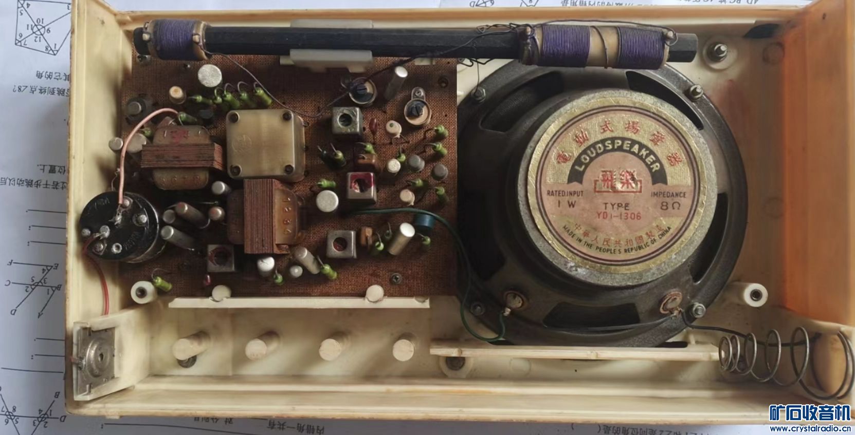

又入手一个春雷3p9,3p9中波收听状态还行,喇叭有点破音,看来得调整一下喇叭。海燕b411中周被调过。我调一下,中波高端有台了,高端声音也大了点,原来高端声音小。

发表于 2024-3-6 21:13:30 | 显示全部楼层
1图的电阻有点瘦骨嶙峋的感觉
 楼主| 发表于 2024-3-6 21:34:39 | 显示全部楼层
95147 发表于 2024-3-6 21:13
1图的电阻有点瘦骨嶙峋的感觉
当时有环电阻了,
 楼主| 发表于 2024-3-7 09:18:50 来自手机 | 显示全部楼层
初步测试,海燕b411,高端白天只收到1359一个台,且声音比别的台小很多。低端收台多。春雷3P9低端收台多。高端也比海燕b411多。目前海燕b411高端明显有问题。海燕b411飞乐大喇叭,声音明显好很多。两台机都比德生PL600效果好。弱信号台噪音更小
 楼主| 发表于 2024-3-7 09:22:32 来自手机 | 显示全部楼层
春雷3p9收到的弱台多,这就是所谓的灵敏度高吧,晚上收台,坐标厦门,确实是密密麻麻。有时间再和海燕b321对比一下。
