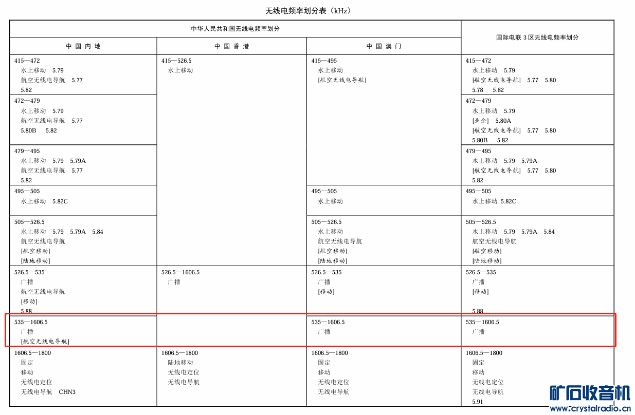

发表于 2024-3-6 16:58:52 | 显示全部楼层
您这个是1988年的国标,可能已经过时了,按照《中华人民共和国无线电频率划分规定》(2023年7月1日起施行),中波广播的频率范围如下

发表于 2024-3-6 17:49:16 | 显示全部楼层
发表于 2024-3-6 17:57:24 | 显示全部楼层
MF35_ 发表于 2024-3-6 16:58
您这个是1988年的国标,可能已经过时了,按照《中华人民共和国无线电频率划分规定》(2023年7月1日起施 ...
是不是应该把526.5~535和下面的535~1606.5算在一起呢(中波广播)
因为不仅他俩的用途一栏里,都写的 “广播” ,而且浙江之声,地方似乎有531K在播。
