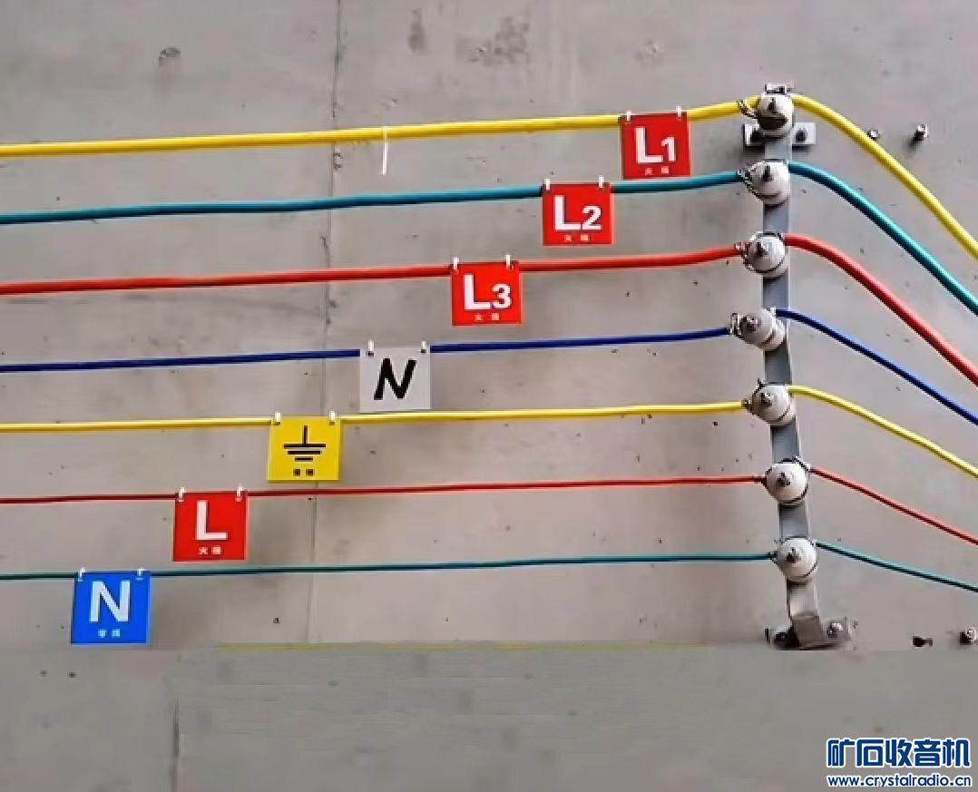

为什么要7根线?

按供电局规定,三相动力与普通照明分开计量
发表于 2024-3-6 10:43:46 | 显示全部楼层
有道理,粗的是动力线,细的是照明线。

有可能不是一个开关控制,或者220V电用途不一样,比如应急照明或者控制电源等
发表于 2024-3-6 16:09:16 | 显示全部楼层
岑蓉络阳 发表于 2024-3-6 11:44
看样子是一个单位的,可以不分开计量,主要是为了互不影响。
我记得好像照明用电和动力用电,电费价格不一样

地线不是应该用黄绿色吗

rat 发表于 2024-3-6 17:14
地线不是应该用黄绿色吗
架空外线日晒雨淋几年后什么颜色都没见了

上5是一组,动力用。下2是普通照明

上5是一组,动力用。下2是普通照明
上5下3,地线共用。

红河310 发表于 2024-3-6 22:08
上5下3,地线共用。
上面的N和下面的N最终是不是连接在一起的?
同一台变压器的话就在变压器N线母排上连。
得在供电源头处连接,自己不能随便接一起
