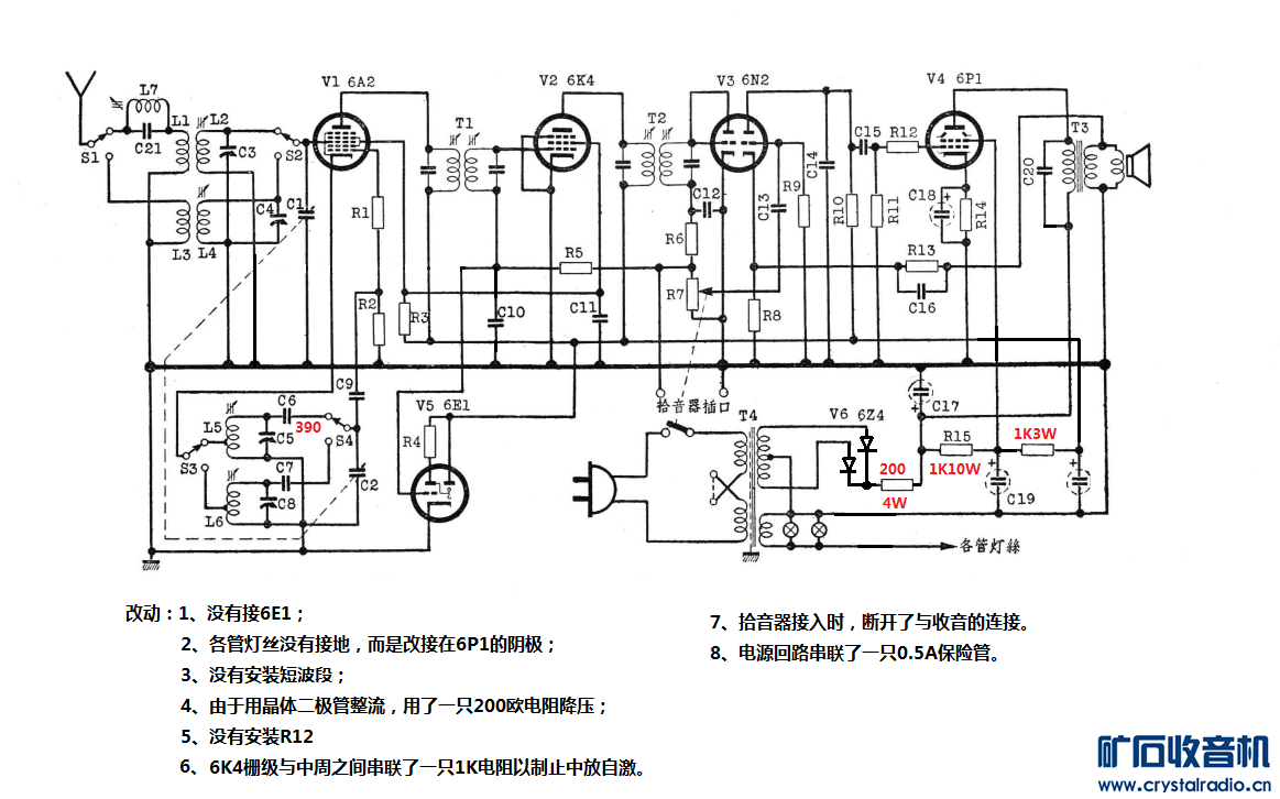

楼主: 求知无足
50年,再次听到电子管的声音

 楼主| 发表于 2024-3-6 07:22:17 | 显示全部楼层
取长补短 发表于 2024-3-5 20:24
看到那俩天和电解好眼熟!
总共用了三只滤波电容,还有一只在底台的正面,占据着原来6Z4的位置。
