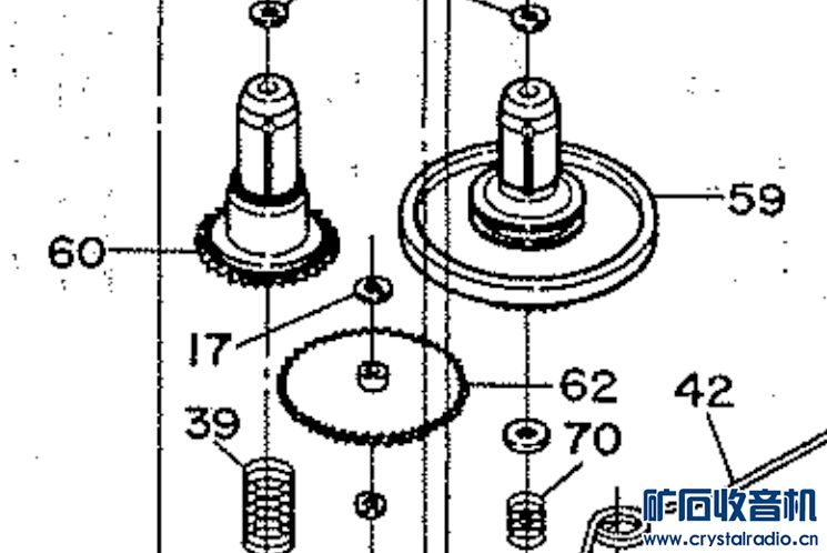

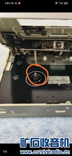

闲鱼买的TOSHIBA东芝KT-AS1磁带随身听,少个收带轮,在这求一个或者有没有代用方案?谢谢

发表于 2024-3-5 14:55:07 | 显示全部楼层
没有解决方案,这个机芯的通病,它除了飞掉收带轮之外,里面的一个弹簧也跟着飞掉了

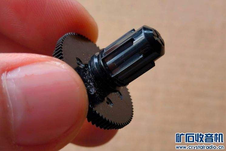

发表于 2024-3-5 19:50:49 | 显示全部楼层
这个轮子好配,过载弹簧不大好搞,实在不行只能找个类似的,或者用铁丝绕一个后淬火

发表于 2024-3-5 21:12:40 | 显示全部楼层
songqihao 发表于 2024-3-5 20:02
铁匠活都整出来了
经常干,弯个小弹片,绕个小弹簧什么的,不在话下。
那个收带轮,VS和AS的通用,甚至可以弄个廉价单放机或者复读机的替代,就是心里可能有点不舒服,外观上有些差异。
如果要买,在某宝搜“收录机芯收带轮”,广东潮州、揭阳生产的,快把两块钱,回来拆一下,只要这个头就行。
补充:
这种普通随身听的似乎不能代用,看看我下面回复的,超薄机芯的可以。
图片是使用微距拍摄的,拍的是我的松下机芯。
发表于 2024-3-5 21:28:31 | 显示全部楼层
我发现似乎超薄机芯的都可代用,你看看和我的松下机芯是不是一样?

发表于 2024-3-5 22:35:48 | 显示全部楼层
songqihao 发表于 2024-3-5 22:22
接近又不太一样,能装上吗?内部结构一样吗
超薄机芯的应该都差不多。
实在不行买个廉价的超薄机型练手顺便拆换,7788上东芝廉价机型几十块钱。
