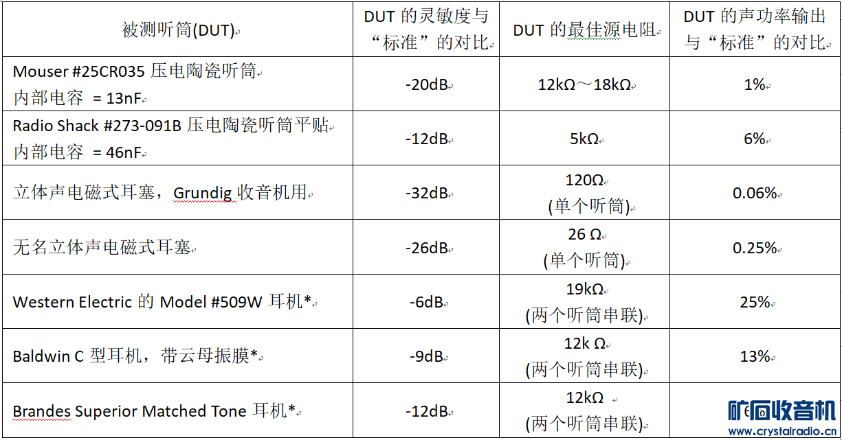

  为了比较平贴耳朵的耳机与耳塞类耳机的灵敏度,我决定用我最好的听筒作为“标准”,通过DFLVORA与其他听筒进行比较(见文章#3)。“标准”听筒是一只Western Electric的Sound Powered耳机听筒,编号#D173012,平贴在一只耳朵上。在下面显示的结果中,对两个Mouser听筒进行了测试,发现它们的灵敏度相同(那是在我发现一个听筒灵敏度低之后,直到我敲了好几次)。两个Radio Shack听筒的测试结果也是相同。请注意,DFLVORA可用于比较任何两个耳机听筒的功率灵敏度,即使它们的阻抗相差很大。详见文章#2-1。
表2 所选耳机听筒的灵敏度与“标准”的比较。
  这些对比是用小型晶体管收音机作用DFLVORA的语音输入信号进行的,收音机的音量调到我能听懂约50%单词的水平。对于像我这样年纪不大、高频听力也不差的人来说,结果可能会有所不同。标准听筒和DUT之间的音质差异会对不同人群的可懂度产生不同的影响。压电陶瓷听筒的灵敏度值只有在听筒上没有并联为二极管检波器提供直流电流通路的电阻器时才能达到。电阻器会增加损耗(尽管这是一种为二极管提供直流电流通路的低成本方法)。此外,如果为了减少损耗而增大电阻值,则音频失真往往会取而代之。
  驱动听筒的最佳方法是使用音频变压器,使二极管检波器的输出阻抗与听筒的平均阻抗相匹配。变压器还为二极管提供了直流电流通路。使用变压器的另一个好处是压电陶瓷听筒上不会有直流电压。有的时候,如果调谐到强信号,并在听筒上产生较大的整流直流电压,听筒就会“冻结”,灵敏度会下降。
  有关变压器耦合和二极管直流电阻负载的信息,请参见文章#5 (二极管上的直流负载电阻值应等于交流音频负载阻抗的平均值)。
* 串联DUT的灵敏度与“标准听筒”的灵敏度对比用以下方式进行:
将一副耳机的DUT串联连接到DFLVORA的J1端子,给DFLVORA馈入微弱的声音信号,并调节声源电阻开关获得最大音量和最高清晰度。然后将“标准听筒”连接到J2端子,调节衰减器使“标准听筒”的声音清晰度与DUT的声音清晰度相等(另一个听筒悬空)。“标准听筒”馈电电路中的衰减量是衡量“标准听筒”和DUT之间灵敏度的差值。由于加到每个听筒的功率只有加到耳机上总功率的1/2,所以正在监听的听筒接收到的功率是总功率的1/2 (功率少3dB),即单个听筒的读数会差3dB。因此,DUT的灵敏度比衰减器读数的总和高3dB。上表中DUT的数值已经做了3dB修正。在进行此类对比时(将一副耳机中的一对听筒与单个“标准听筒”进行对比),首先要检查一副耳机两个听筒的音量,如果音量不相等,就会导致错误。如果音量相差不大,则分别对这副耳机的每个听筒进行测量,然后取测量结果的平均值。由于一副耳机中每只听筒的声载荷不同,因此,上述过程会产生一些误差。

  被测的Western Electric #509W耳机的灵敏度比“标准”低6dB。
  被测的Baldwin C型耳机的灵敏度比“标准”低9dB。
  被测的Brandes Superior Matched Tone耳机和两个Radio Shack压电陶瓷耳机的灵敏度比“标准”低12dB。
  被测的两个Mouser压电陶瓷耳机的灵敏度均比“标准”低20dB。
  事实证明,Sound Power耳机是最灵敏的,因此,更适合用于收听微弱信号,比如用矿石机尝试远程接收时。
  在所有情况下都假定驱动耳机的源电阻等于耳机在所涵盖的音频范围内的平均阻抗,这是我们所能得到的最接近阻抗匹配的条件。
  最后一项:请记住,耳机的灵敏度因设备而异。上面给出的数字并不是被测样本的所有同型耳机的数据。振膜变形,磁铁变弱,气隙可能会改变,这些变化都会影响灵敏度。
