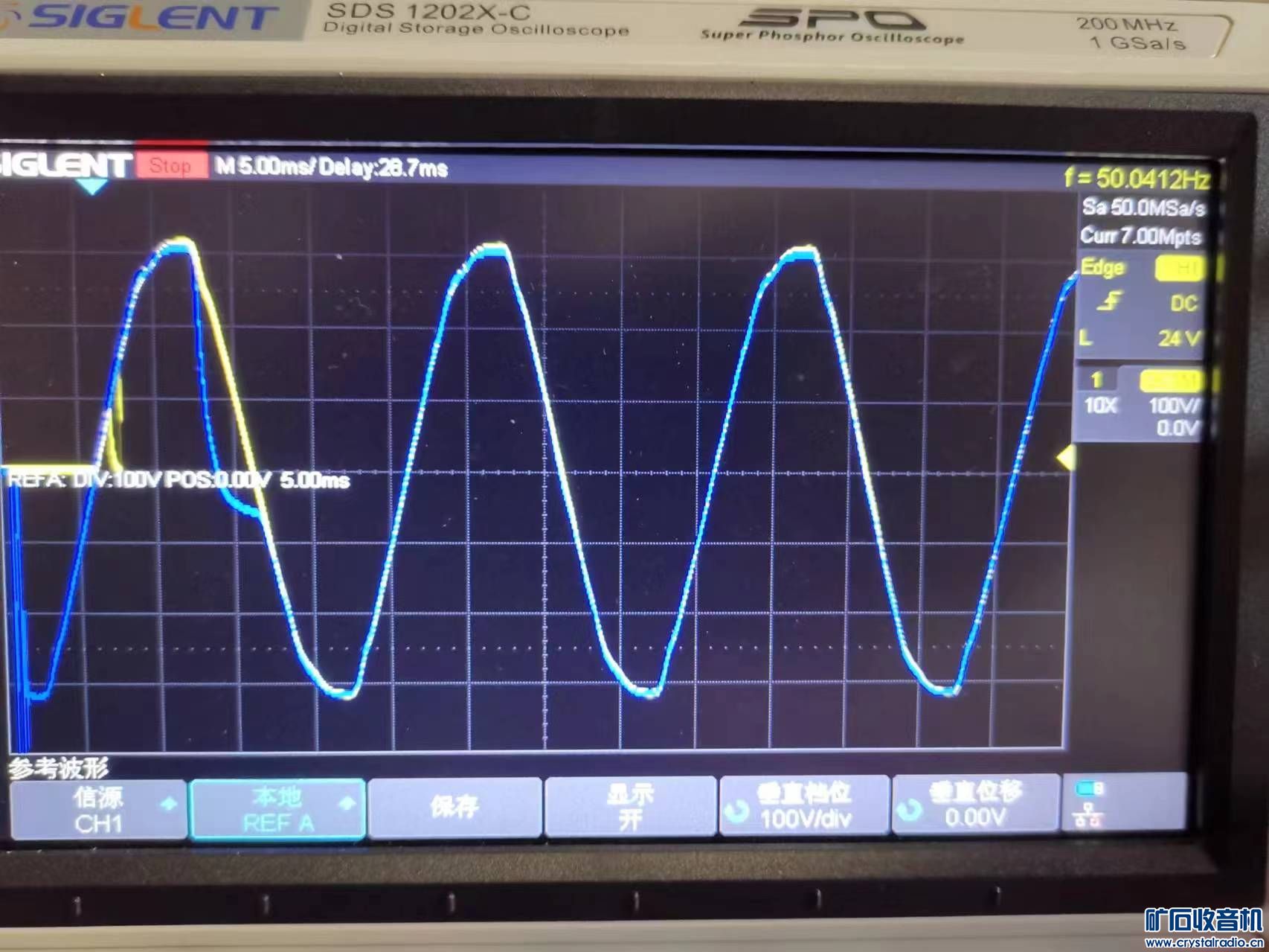

上手先看波形,这是接市电的波形。黄色是输入,蓝色是输出。
重合度非常高,就是这个市电波形不大对,不知道被什么污染了。
这是接逆变器器的波形,输出变高变瘦了一点,基本没变形吧。

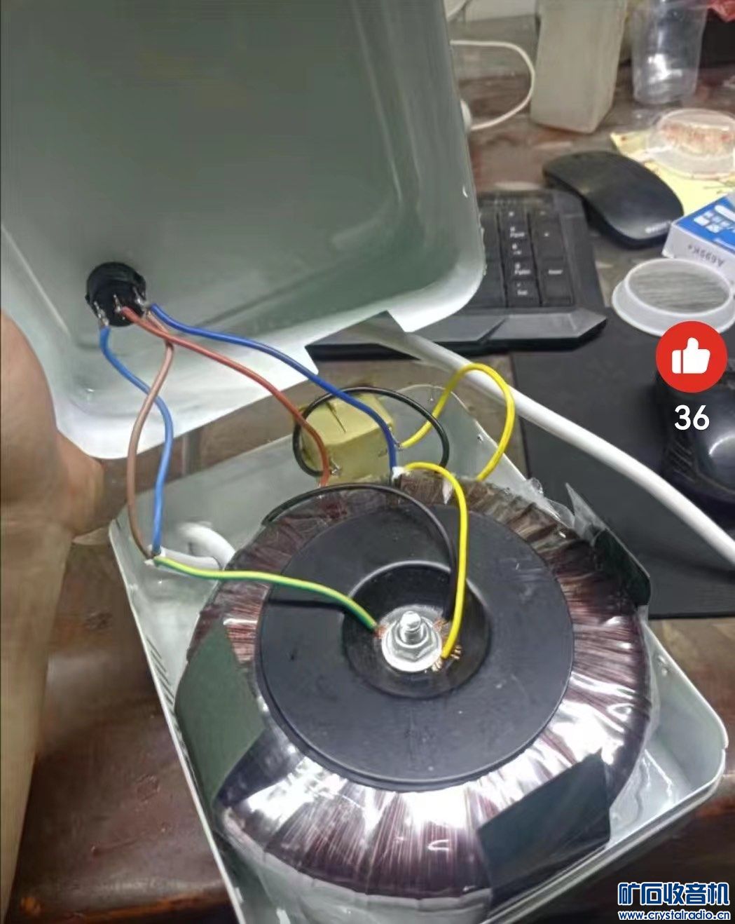

里面没啥看头,就一个变压器,一个开关,一个插座,这是借别人的图。这个图里面,输入的地线接屏蔽层,输出地线也接到屏蔽层,显然是不对的。我买这个输出的地线是悬空的。

商家说是铜,还是表示怀疑没法验证。
要放心的话,建议单独买一个绵阳力源的,再去淘一个外壳(20块钱)自己安装上去。但是力源那个变压器200w就160了。
发表于 2024-3-5 15:09:41 | 显示全部楼层
把线子刮开看看就知道是不是铜了,顺便引出48V,90V,110V,120V,150V,175V,200V抽头。再用火漆封上。有这些电压,才好玩开关电源。

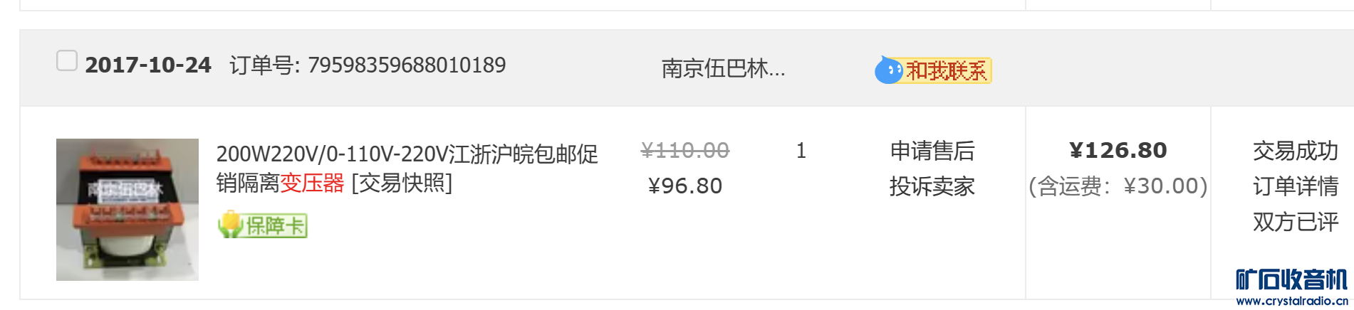

我七八年前买的 EI 蛤蜊变压器,200 瓦不到 100 块钱,刚才看了下现在是 105 块钱但包邮...

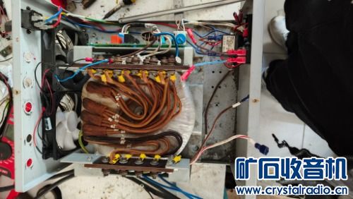

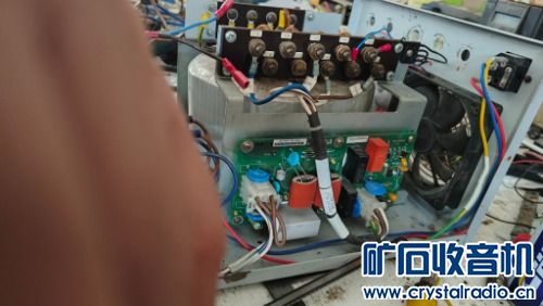

最近正在用2000w德国变压器改220转220-110维修电源等配件中

看起来个头不小
