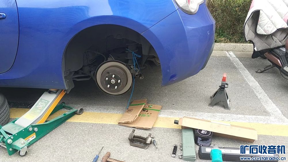

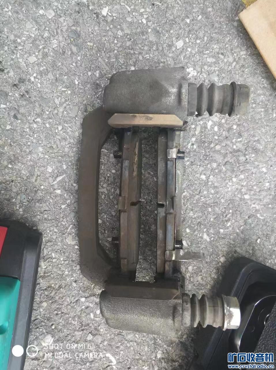

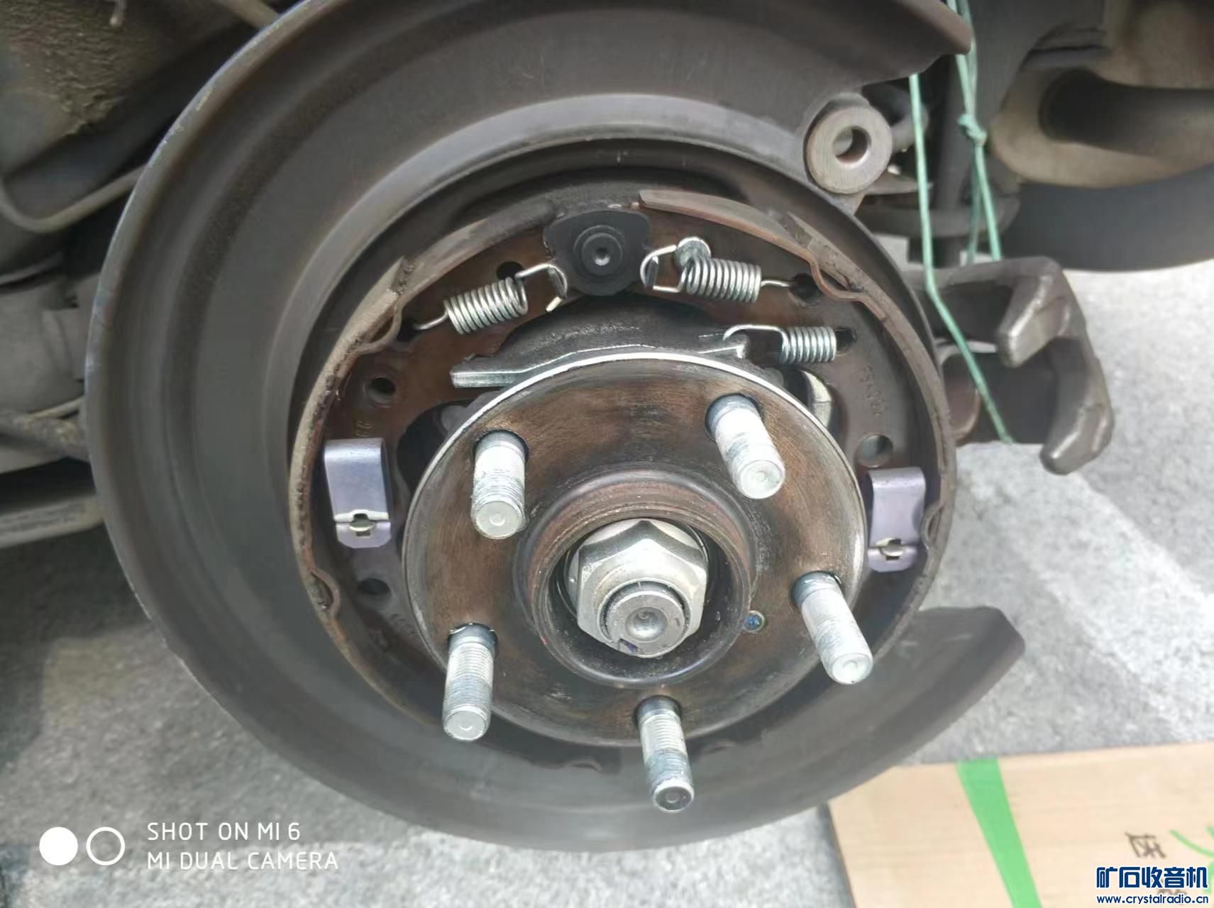

8年6万公里,手刹鼓里粉尘清理清理,鼓刹按维修手册润滑
碟刹导销没问题,就不拆了,卡簧和刹车片接触部分润滑
