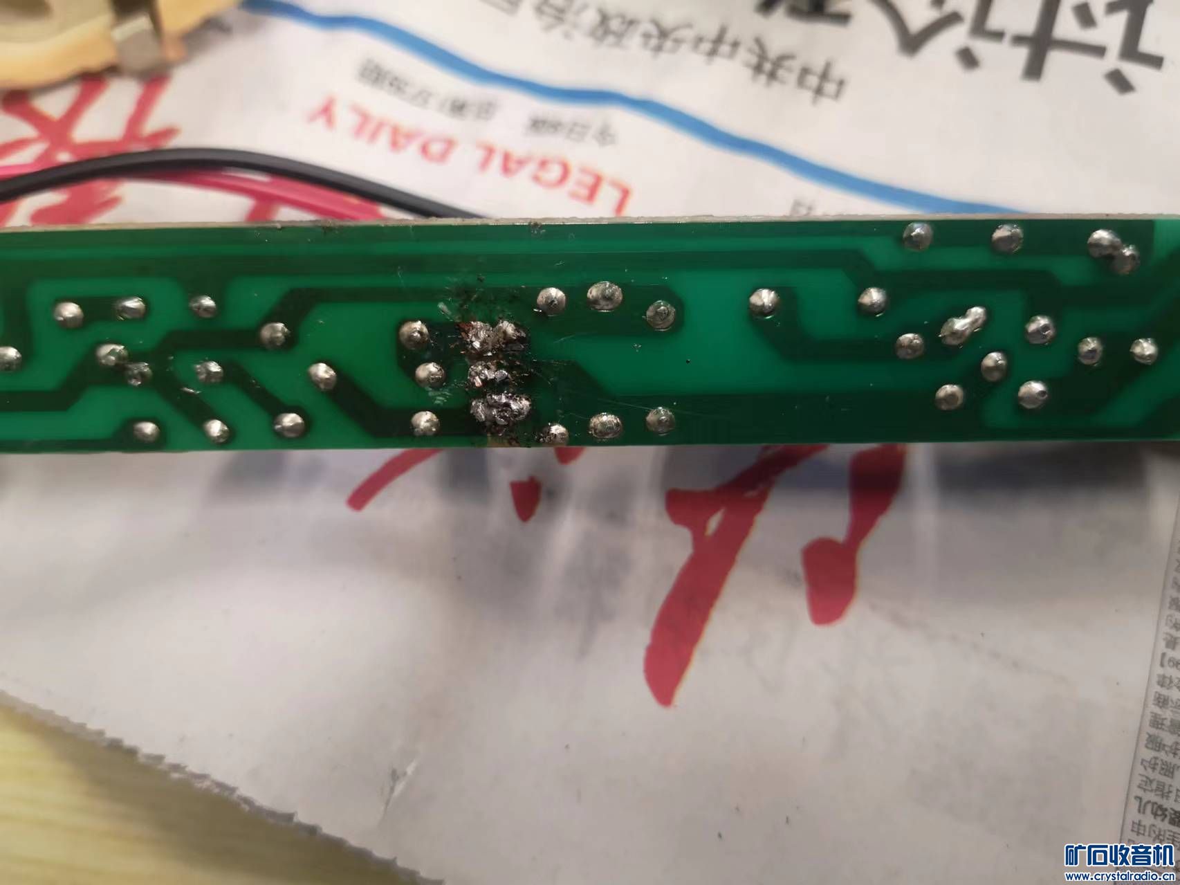

楼主: DAAAAA
请大佬帮忙看下什么问题

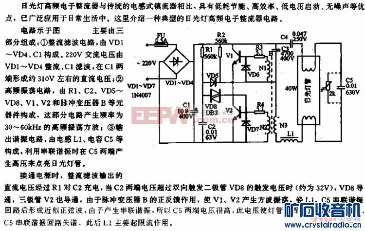

将所有更换过的元器件恢复原装的,包括2A473,重点检查、更换630v的电容器(参考图纸中最右边的电容器)
 楼主| 发表于 2024-3-7 16:26:50 | 显示全部楼层
采菊东蓠 发表于 2024-3-7 15:42
是不是虚焊发个局部焊接图,有经验的一眼就能看出来。你维修经验太少,又没有专业仪器测量,只能用代换法 ...
图片一样上传,请各位大佬帮忙看下,谢谢

 楼主| 发表于 2024-3-7 16:32:09 | 显示全部楼层
好的,我回头试试看,谢谢
更换虚焊点1
更换虚焊点1
更换虚焊点2
更换虚焊点2
发表于 2024-3-7 18:40:54 来自手机 | 显示全部楼层
看你焊点,碴碴的,明显缺助焊剂,找点松香吧,事半功倍^_^
发表于 2024-3-8 16:46:58 | 显示全部楼层
没修过建议别整了;太麻烦,那两个功率开关管不是随便换的要配对;谐振电容也不能随便换若损坏要更换同指标的;还有其它原因。
