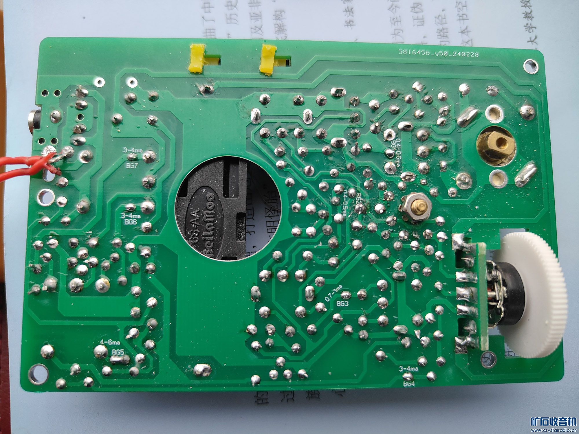

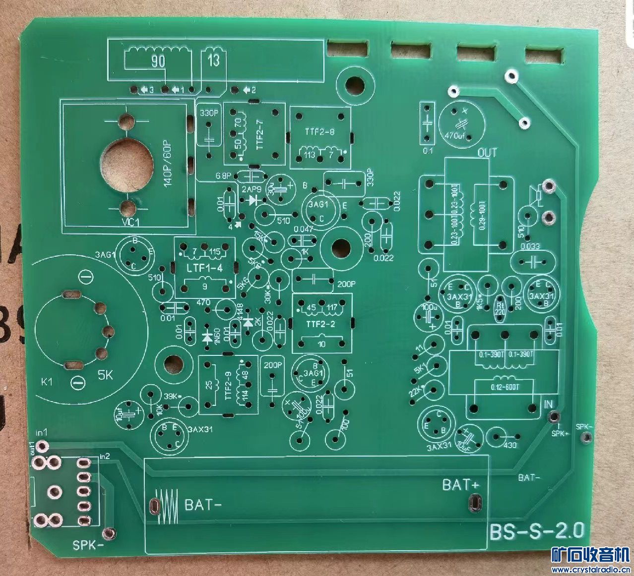

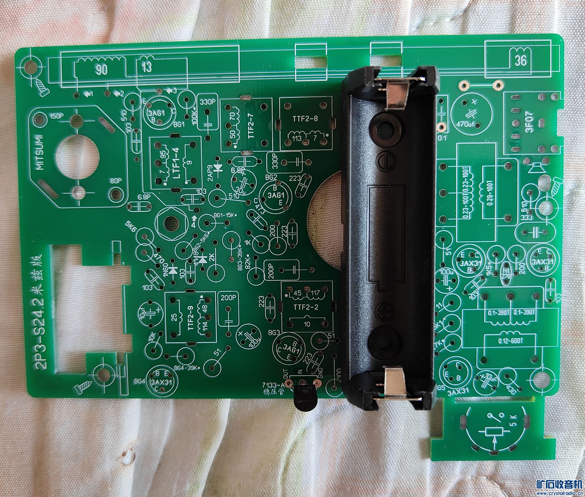

历经了一个春节的思索,决定还是从新设计打板子。遂根据福老师的设计,使用一个14500电池,节省了一节电池的空间,前级的空间大了些,元件也不那么拥挤了,对我这种来说,安装容易些。使用了米兹中周,不容易坏。(223p用一段时间就咔咔响,坏了)刚刚安装响了,收到电台了,就是有一点。使用7133稳压管,提供3.3伏输出电压,锂电池不会过放。用扫频仪扫频到465khz的曲线后,电台声音小,弄不明白什么原因,后来试着调了双调谐中周,原来双调谐中周中频不对,调了一下,声音就正常了,大了。扫频难道有问题。不明白。明天再看看。

 楼主| 发表于 2024-3-5 08:57:04 | 显示全部楼层
昨天的扫频曲线是这样的,不知道问题出在哪里,怎么曲线调好了就声音小,双调谐中周调的不对?
发表于 2024-3-5 09:26:45 | 显示全部楼层
您的双调谐中周是预调的(每个单独调准465)还是后调的?
 楼主| 发表于 2024-3-5 09:34:19 | 显示全部楼层
后调的,看来是应该先调到465

我从书上看到的对于双调谐的描述,自己总结出最好上机前单独调好(有条件封蜡固定第二个中周磁芯),理由是
由于三极管结电容随着工作点变动而变动,连上双调谐第一个的初级后第一个中周就发生偏调,这时你只有一个选择就是:第一个中周再拧退磁芯一点点去观察扫频曲线的对称性,只通过检波输出或声音大小有可能比较模糊不易分辨,在不明晰的情况下调多了,则必然发生第一个中周与第二个中周再也不可能准确(在线)同步了,如果偏调不大还好,大了传输系数就低了;这时通过找声音最大或检波电压指示最大,方向应该是不清晰的。
以前看帖时有人说双调谐上机后俩中周分别向左和向右调偏一个对称的角度,由以上观点看,这是有待商榷的,理由:
1)双调谐正常的带宽是够用的且两边较陡选择性很好,分别对称跳开总带宽是加大了,但两边斜率就向着单调谐方向靠过去了,选择性下降;
2)俩中周中心频率拉开的话原有临界耦合系数变了,原来的描述也变了,完全是参差调谐的规律,与双调谐的矩形系数是不一样的。
如果两级中放三个中周全是单调谐,那么大家的偏调相差不大,调声音最大时的实际中心频率是基本一致的。
以上是个人认知,不一定对,仅供对照思考用。
