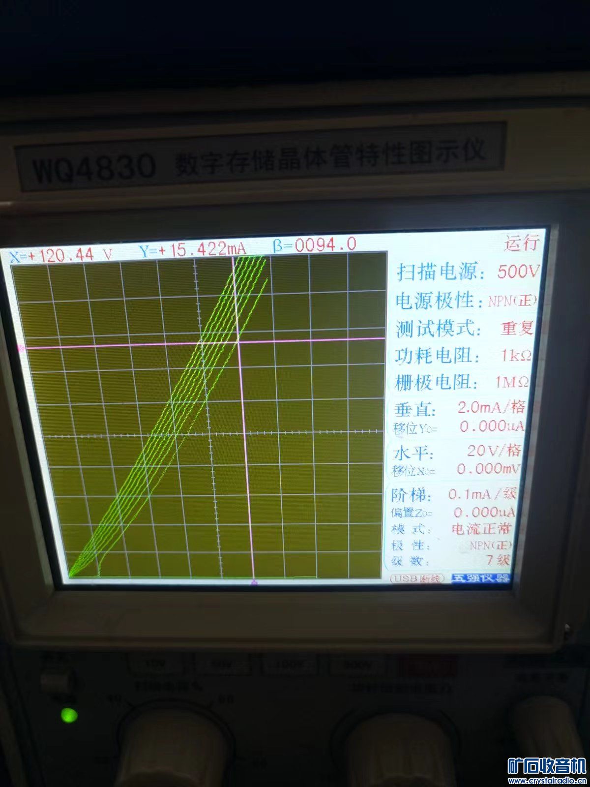

用晶体管特性图示仪能测试电子管特性曲线吗?大家看看
发表于 2024-3-4 19:54:40 | 显示全部楼层 |阅读模式
微信图片_20240304195131.jpg 微信图片_20240304195135.jpg 微信图片_20240304195127.jpg 微信图片_20240304195113.jpg 我测出了个这么个图线哈哈哈

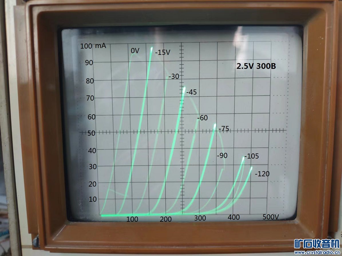

发表于 2024-3-4 20:20:12 | 显示全部楼层
300B 照样测啊
 楼主| 发表于 2024-3-4 20:37:06 | 显示全部楼层
老师厉害,我也慢慢研究研究用来配对
发表于 2024-3-4 20:58:37 来自手机 | 显示全部楼层
一般的晶体管图示仪阶梯只有1v 有的型号有2v 也就是说负压最高只能1v 一档 只能测-10v内的电子管 要外挂阶梯波 把他放大 我年前把图示仪修好了就做了一个 测电子管很爽
