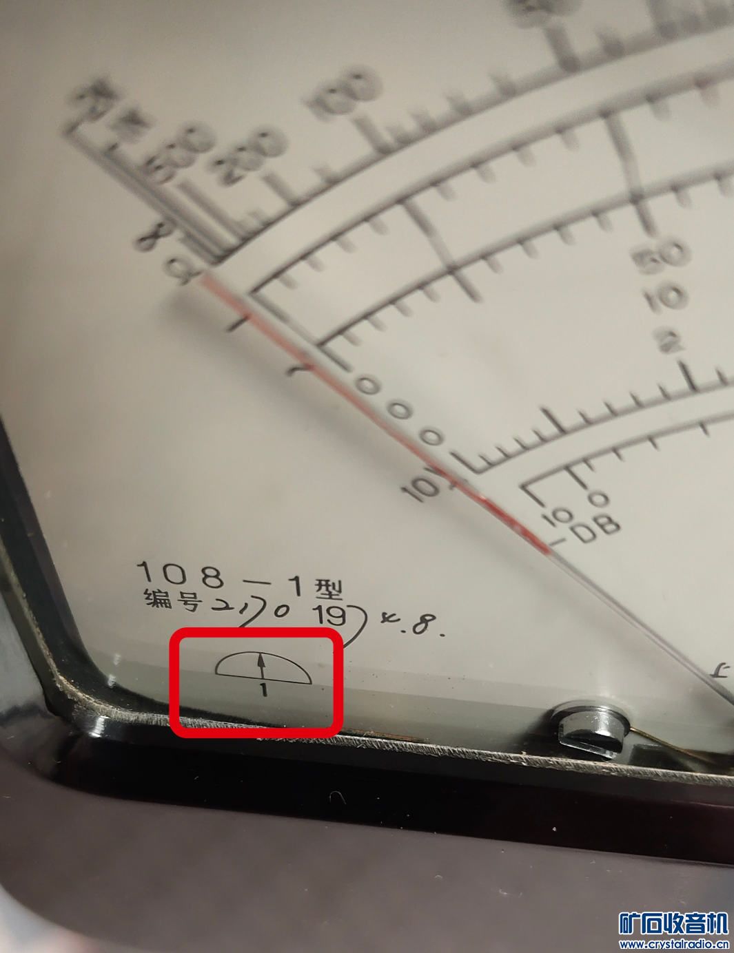

近日得一1974年的108-1表,发现表盘上没有常见的水平放置使用标志,但左下角有个变圆里面有向上箭头的标志,如图。这是表示什么意思?

发表于 2024-3-4 14:57:48 | 显示全部楼层
这个标记下面还有个数字1,推测应该是指这个表盘刻度是“1号”表盘。指针表因表头线性差异,印制的表盘会有1、2、3、4号,为使误差达标会根据表头实际的线性偏差来选择。

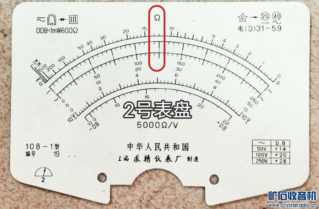

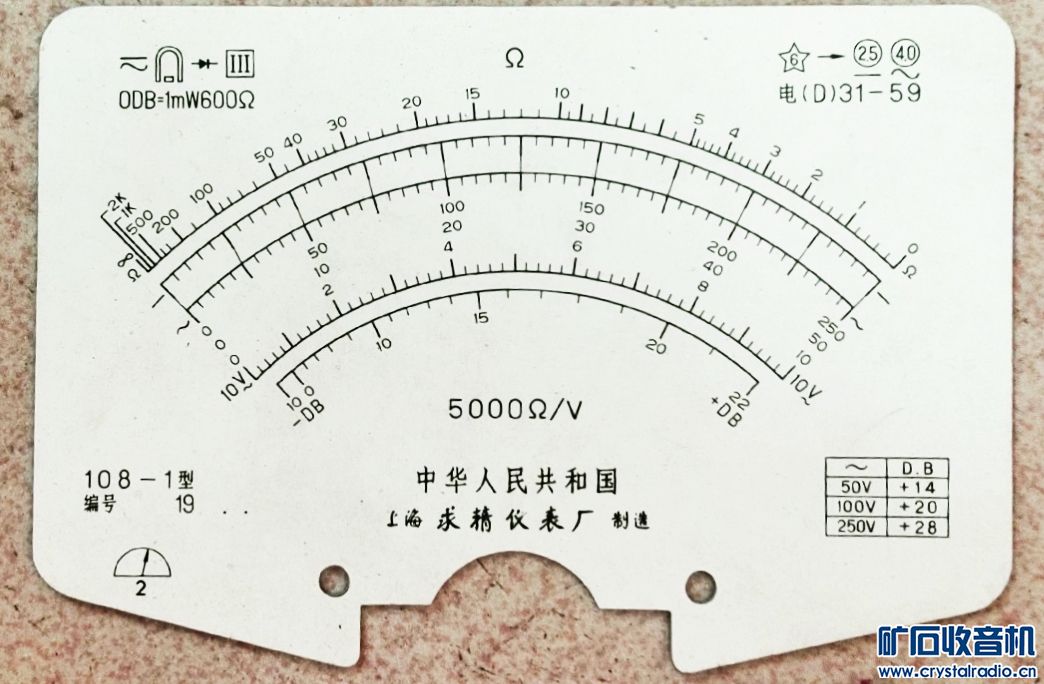

鱼市上看到一片2号表盘,箭头向右偏一点,1号盘箭头是正上的。

只能是在几种成品表盘中选择最接近表头线性偏差的,加上元器件误差等,使测量总误差满足直流2.5级、交流4.0级的范围(“刀刀压线”的概率小)。多年的老表即使表头灵敏度没有明显可见的下降,但时间久了随着磁钢及游丝性能、轴尖磨损变化等也会使表头线性有变化,在基础档(一般是直流电流最小档)满度能校准,其他各点指示精度就因表头、表盘而固定了。
这种表示法可能是指这个2号表盘适用于中值(即半偏)指针偏右的表头。那么1号表头箭头正向上表示这个表头半偏时基本是正好居中的。
 楼主| 发表于 2024-3-4 16:23:52 | 显示全部楼层
奥德沃 发表于 2024-3-4 16:07
这种表示法可能是指这个2号表盘适用于中值(即半偏)指针偏右的表头。那么1号表头箭头正向上表示这个表 ...
好眼力,仔细一看,确实如此。但好像市面上其他常见指针表的表盘没有这种区分,难道这款表的表头线性的一致性很差吗?

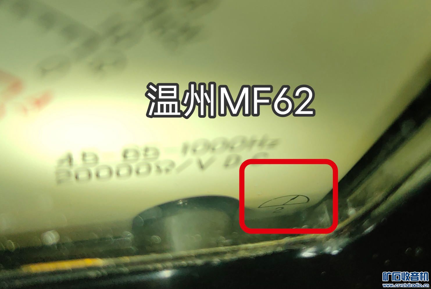

仔细观察了我收藏的几块老表,除两块永跃厂MF14和杭州厂U101,U201外其他表盘上都看到这样的标志,很隐蔽,隔着表盘玻璃很难看到。

表頭磁體如果是同一批次的,通常這個標記也一樣。標記的數字標識了表頭磁體的極靴磁力綫的不同分佈,這直接影響到指針yun動的表現。

 楼主| 发表于 2024-3-5 10:59:43 来自手机 | 显示全部楼层
按我这块表目前的线性表现,应该选配一块中值左偏的表盘。
