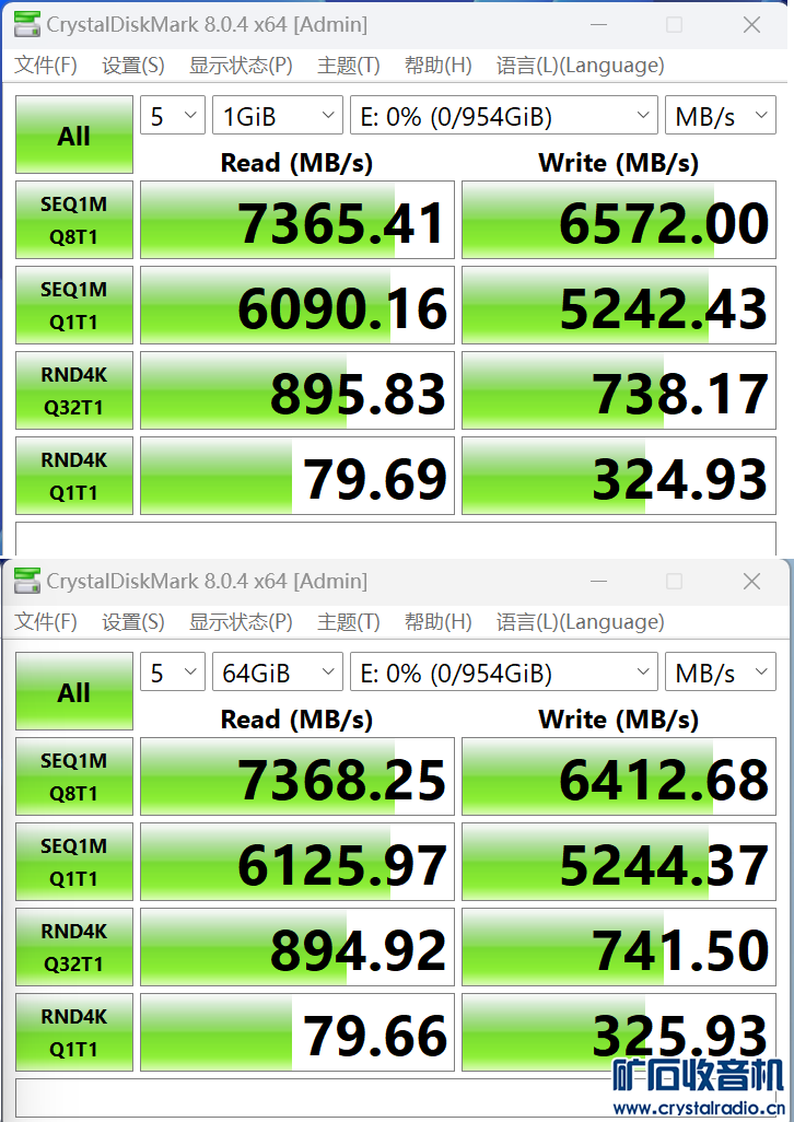

发表于 2024-3-5 09:07:48 | 显示全部楼层
3.0的盘不用阵列都比你那快多了。
你那慢的可能的原因:
1. 硬盘吃显卡的尾气高温掉速。
2. 转接卡导致掉速跑不到x4。
3. 盘本身质量差或买到假货。
4. 测试软件本身问题。
海力士P31
海力士P31
三星980
三星980
