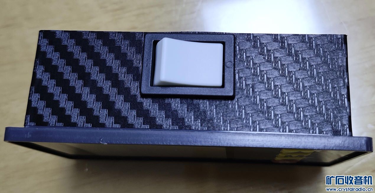

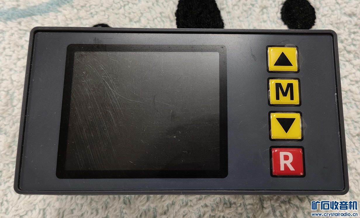

外观:
挖孔、布局、按开关
原机是外接5V电源的,不带电池为了小巧方便,故增加了4056小板 及 052030的小电池

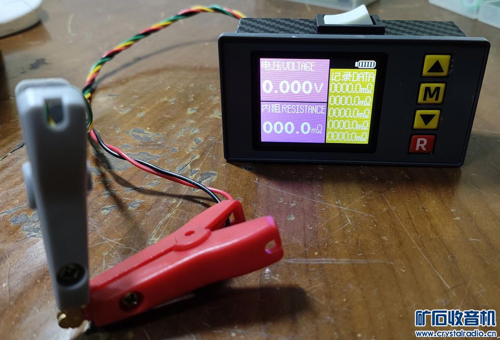

开机显示:
短接,可以归0

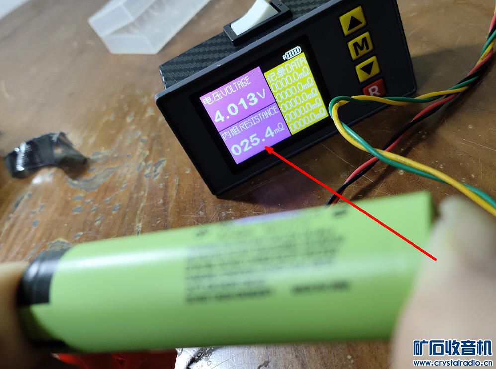

2、松下电池, 网店第三方买的,声称容量好像是:3400MA
显示结果:电压:4.013 V,内阻:25.4 mΩ

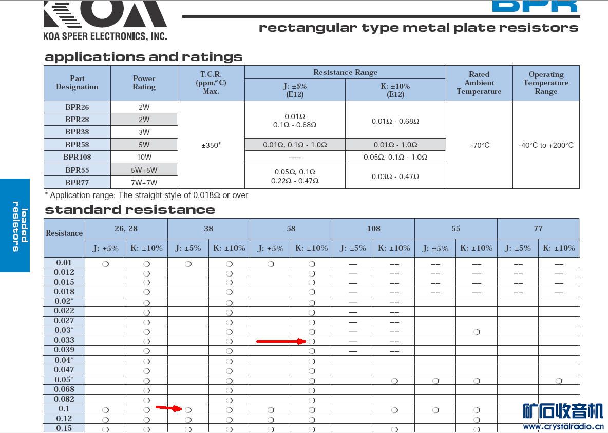

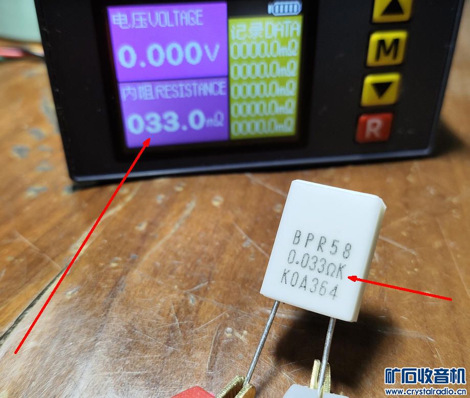

3、电阻测量
电阻规格书:
标值:0.033  Ω
显示结果:电压:0.000 V,内阻:32.9 mΩ 偶尔显示33.0 mΩ

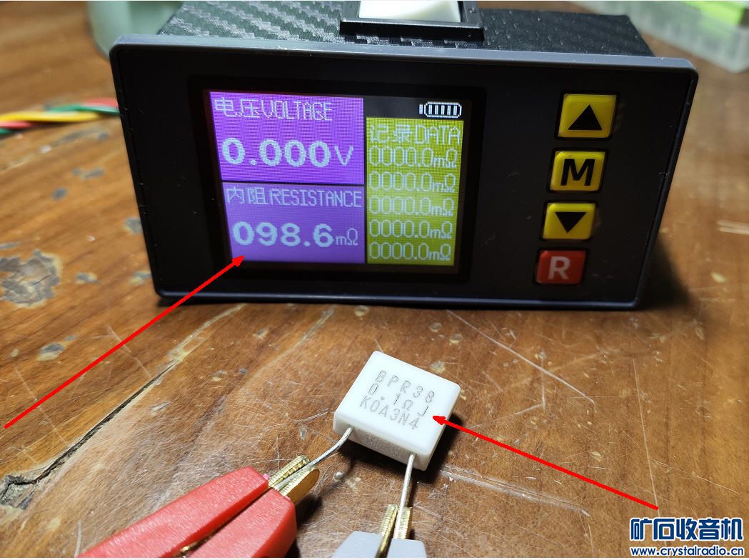

标值:0.1  Ω
显示结果:电压:0.000 V,内阻:98.6 mΩ
发表于 2024-3-4 09:53:52 | 显示全部楼层
这个看起来准确度还可以。

昨天漏看了,就是你说的短接归零
