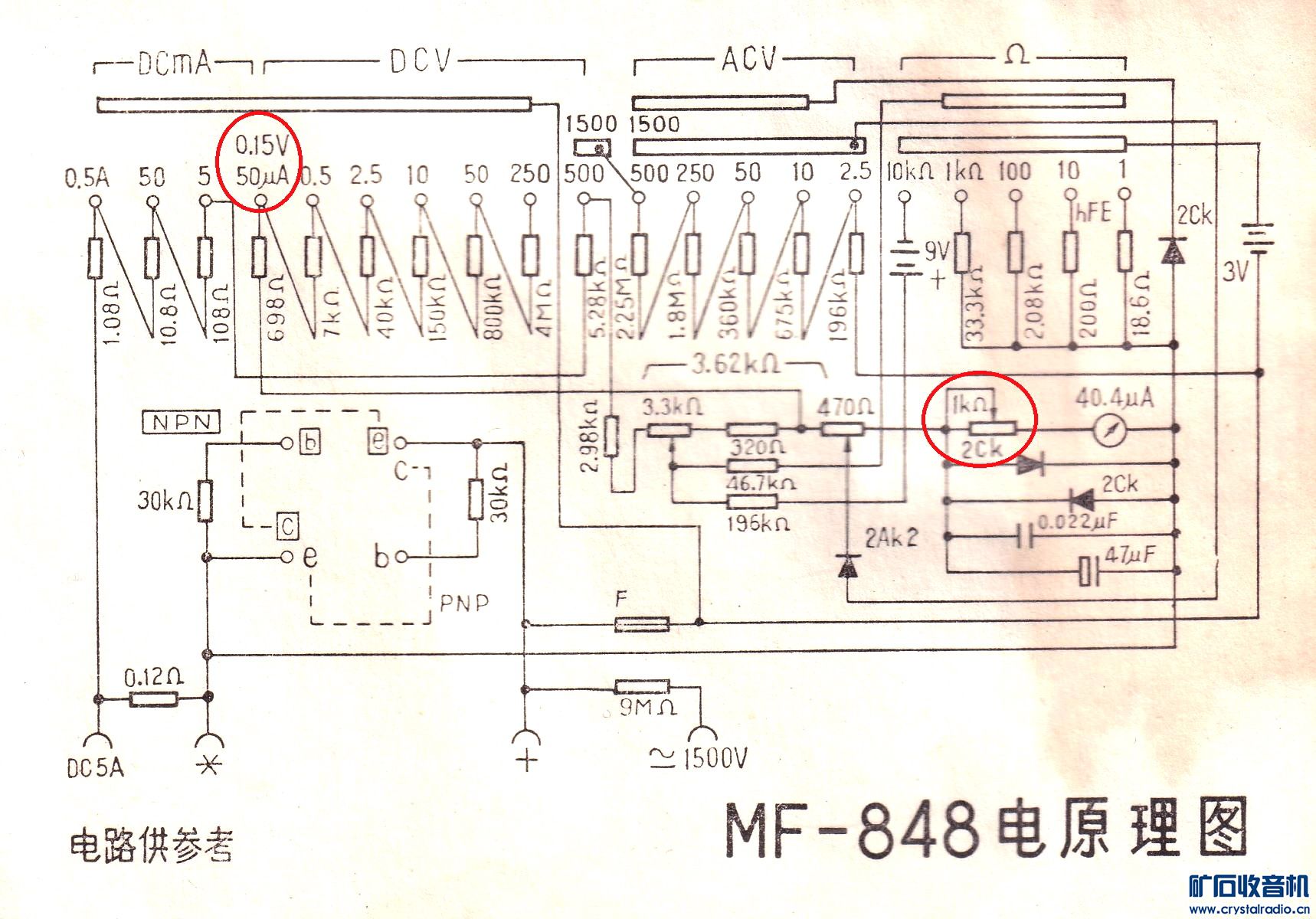

一个闲置很久的MF848,因为电池漏液腐蚀坏了电路板,无法使用。去年抽空在论坛参考相关的电路和MF368的电路,重做了PCB,把坏板上的所有元件检查后好的都移到新板上。焊好后,用直流10V档测量10V只有7V,两个电位器怎么也调不到10V,找不到原因,向各位求助。另外一并附上原表附带的原理图。

50uA档是否准确?1K电位器可以配合调整50uA档,不能乱调;如果50uA档不行,那得找表头的问题。
环路中的电阻和电位器数值都得对应。
除了欧姆档调零电位器,还有俩可调,一个是50uA直流校准,一个是交流档校准。

不会测灵敏度,有简单的办法吗?
发表于 2024-3-4 14:26:22 | 显示全部楼层
arbore 发表于 2024-3-3 15:43
不会测灵敏度,有简单的办法吗?
可以用一个简单的办法大致测一下:
把二根表头引线从万用表内分离出来,与一个1.5伏的干电池以及一个30K的电阻串联起来,看指针指到哪个位置。
发表于 2024-3-4 16:13:49 | 显示全部楼层
szp 发表于 2024-3-4 14:26
可以用一个简单的办法大致测一下:
把二根表头引线从万用表内分离出来,与一个1.5伏的干电池以及一个30K ...
这个办法简单,不过要把30K加大,因为这个表头是40.4uA的,会打表
发表于 2024-3-4 16:19:22 | 显示全部楼层
E/(Rx+Rg)=Ig,所以 Rx=(E/Ig)-Rg
实测1.5V电池的电压E和表头电阻Rg,算出Rx,这样更准。

你好,用1.5V电池串联50K可调电阻,串入万用表测出满刻度是52uA。板上应该修改哪里?
