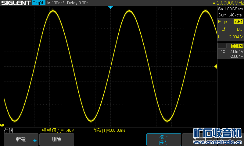

      手里有一个90年代的普通高低频信号发生器,偶尔用示波器测试发现其高频AM调幅波失真,且此信号发生器低频输出也不可调。想买个DDS信号发生器但新的太贵二手体积庞大。于是使用单片机和DDS模块自己制作了一个简单实用的信号发生器,成本几十元,目前面包板调试完成准备找个塑料壳子组装起来。
功能:正弦波、方波、三角波输出(1Hz~2MHz);音频扫频输出(正弦波/方波/三角波);AM调幅波输出(调制1KHz/载波最大2MHz);频率计数器。所有功能均采用一旋转编码器调节。
测试波形如下图,望大家指正拍砖

发表于 2024-3-3 09:40:44 | 显示全部楼层
上电路图啊
 楼主| 发表于 2024-3-3 09:44:15 | 显示全部楼层
图纸还需要整理,目前都是各个部分在纸上手绘比较潦草,边调试边更改,后续会整理上传

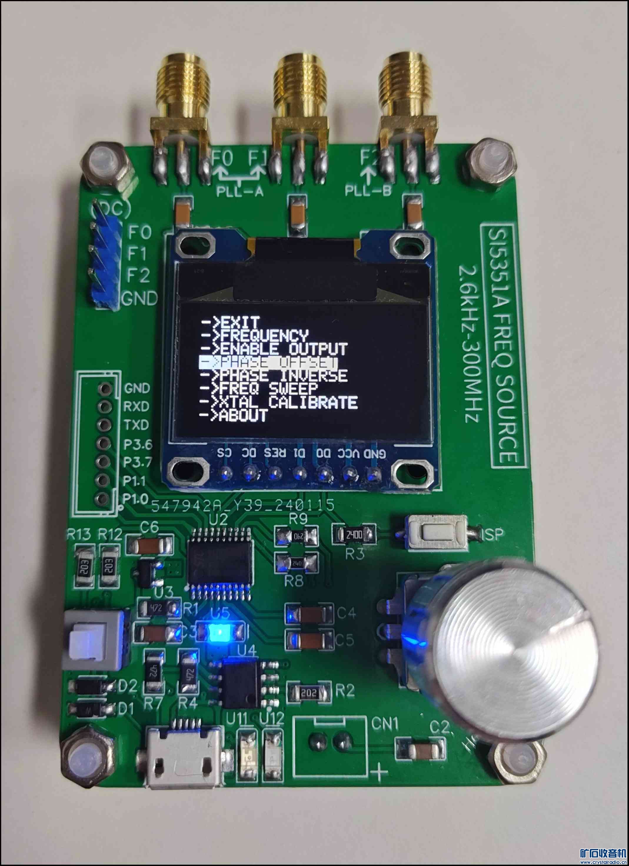

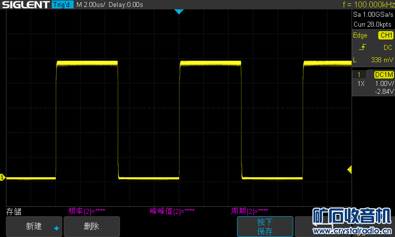

之前也做了一个扫频PLL信号源,和楼主一样是全部功能只用一个编码器操作 ,芯片是SI5351A,2.6k-300MHz三通道独立输出步进1Hz,还可以扫频,调静态相位偏移,缺点就是只能输出方波 这个的源码和资料之后会单独开一个帖分享出来
还有刚刚买了个AD9959模块玩玩,这应该是常见的DDS芯片中性能最强的了

之前也做了一个扫频PLL信号源,和楼主一样是全部功能只用一个编码器操作 ,芯片是SI5351A,2.6k-300MHz ...
我也买了SI5351最终使用了AD9833,SI5351频率高。AD9959太贵
