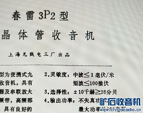

发表于 2024-3-4 22:08:39 | 显示全部楼层
xinjun5557 发表于 2024-3-4 14:28
只能说明你的牡丹941不在状态。在收音机的灵敏度和选择性方面,带调谐高放的收音机都要优于无调谐高放的 ...
我也认为中波有调谐高放的接收机接收效果要好于无调谐高放的接收机。查了一下春雷3P2和牡丹941的中波技术指标,941的技术指标比3P2高了不少。
