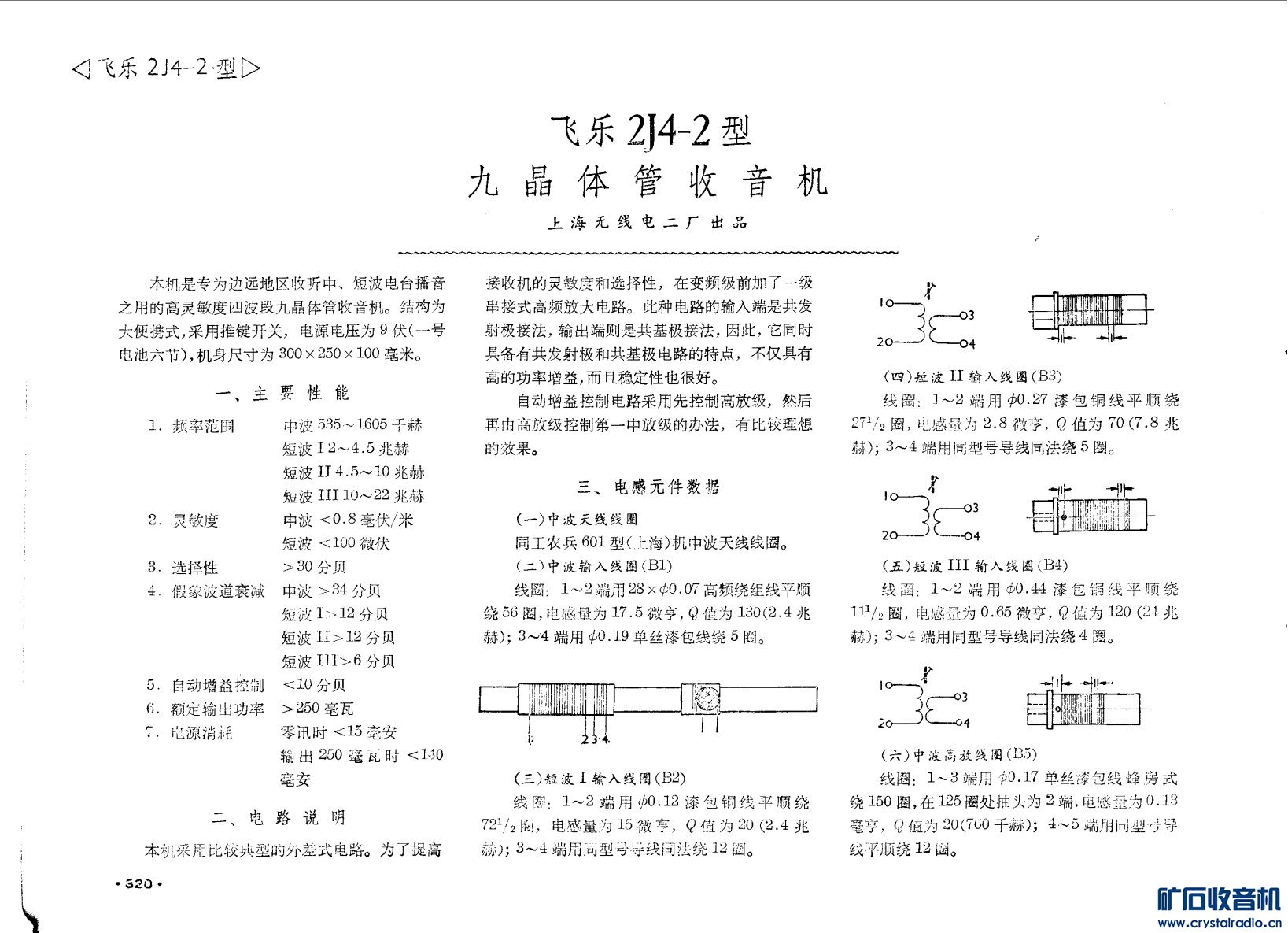

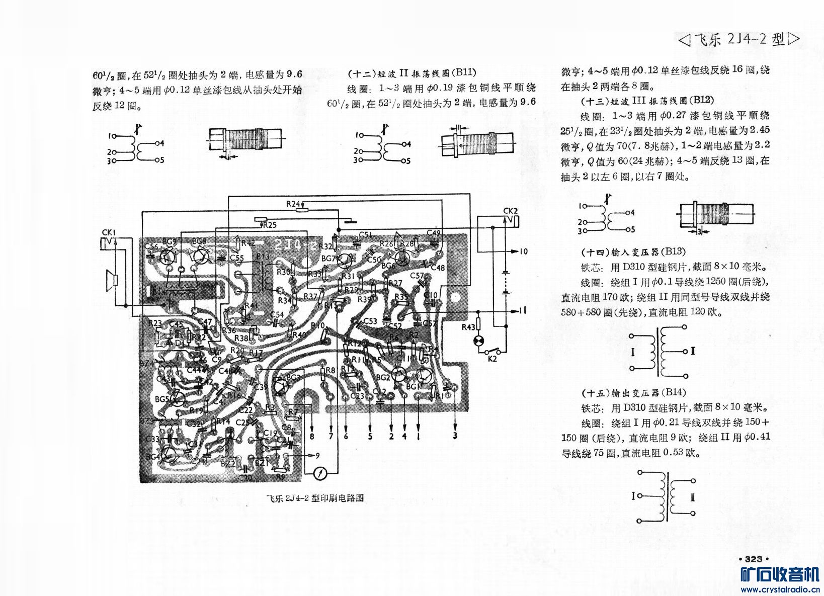

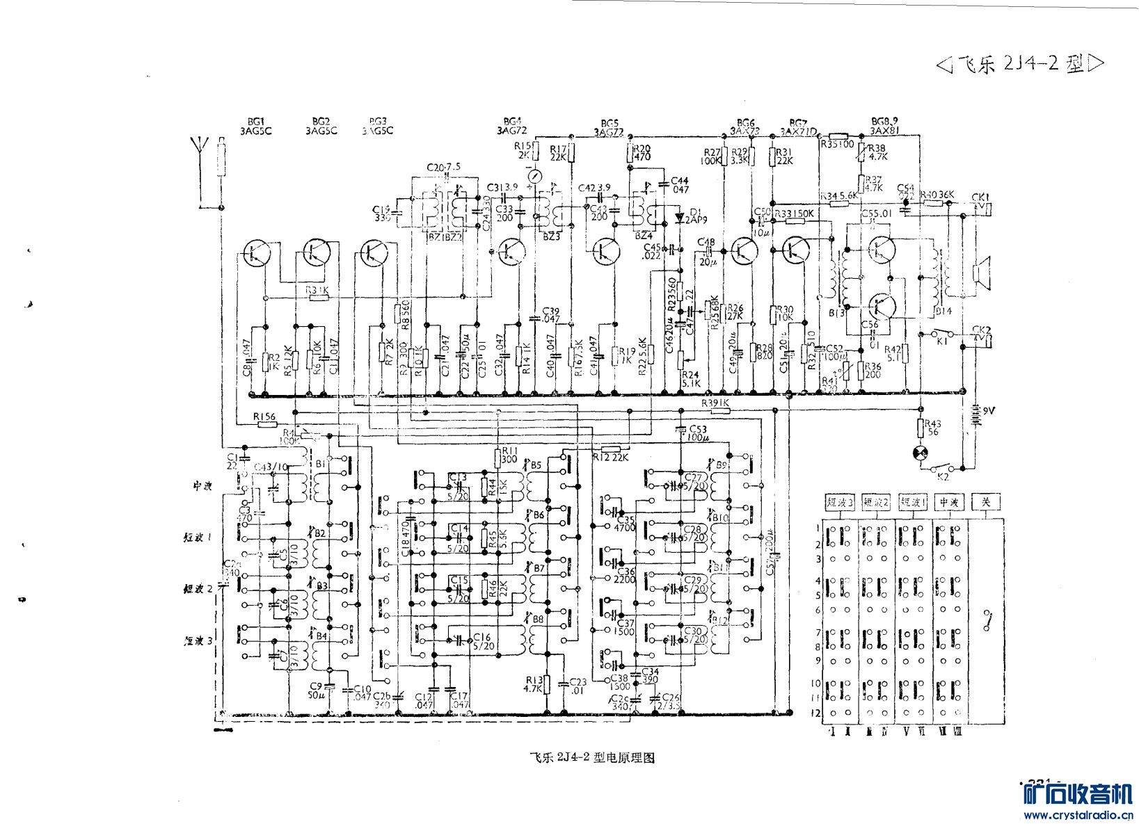

发表于 2024-3-3 01:02:21 | 显示全部楼层
上一份资料,难者不会,会者不难。反正这个收音机,我这辈子是做不出来了。
