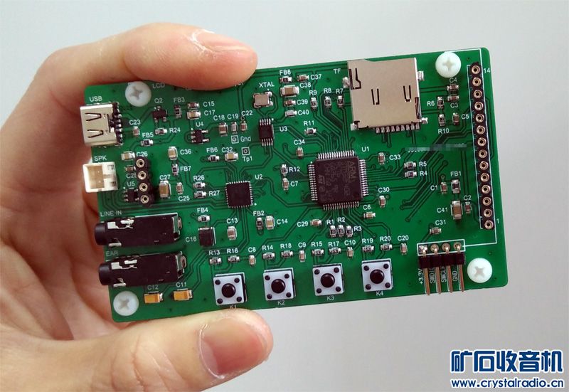

板子是去年打的,做了一半就搁置了
前段时间重新拾起来,最近有空时就写些代码,完善功能或者优化结构,还挺顺利
就是一个普通的播放器,我不是追求什么hifi,只求能正常发声并控制,主要目的是学习,音质确实很好,这几天下班回家就开起来听,自己做的听起来感觉有点不一样。

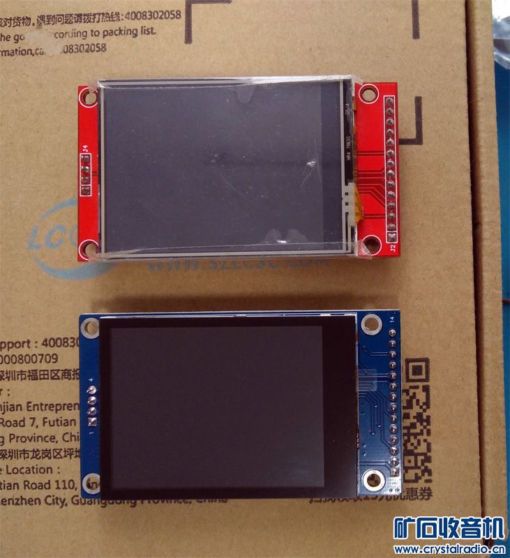

最早用的电阻触摸TN屏,调通后感觉比较不好用,比如需要校准,然后买了一块同大小的IPS电容屏,相比之下,比之前TN好太多,色彩扎实可视角度大,当初不了解看便宜就买了TN屏真是坑
不得不说,电容触摸真的好太多了
不过巧的是,最近买的IPS屏,排针接口和之前的TN一样,连信号线的顺序都一样(不同生产厂家),太好了,我直接插上就可以,不用重新打板
再回到板子上,电路上,用si5351生成STM32需要的时钟和DAC的时钟,输出用了一片音频接口芯片,可驱动耳机和喇叭,也支持线路输入,话筒输入
再说说软件,所有的底层驱动都是自己写的,没有参考任何现成代码,保持程序的一致性
电容触摸是走I2C,所以比较简单,不过,只要触摸没释放,就会一直产生中断,需要软件加以处理,以免出错; si5351设置也是走I2C, 官方有个工具可以算参数
液晶屏走SPI,按照手册的时序和指令操作,就没什么说的,不过这2块屏,虽然都是ILI9341,不过好像分别是9341和9341V, 初始化序列不同,我直接换上新屏,能显示,颜色全乱不正确,重新用厂家给的序列,就正常,

因为SDIO读写数据需要操作DMA, 所以稍微麻烦点,中间碰到一个乌龙,当初在1位模式调试通过,单块多块读写都成功,但是4位模式始终不成功,后来接示波器发现TF插座和CPU的SDIO引脚存在虚焊,汗,居然还有这种常识错误 浪费了我多少时间,一直怀疑软件写的有误,重焊后一次成功, 4位模式+48MHz时钟最高支持到24MB/s读写,可以说一般的应用绰绰有余
