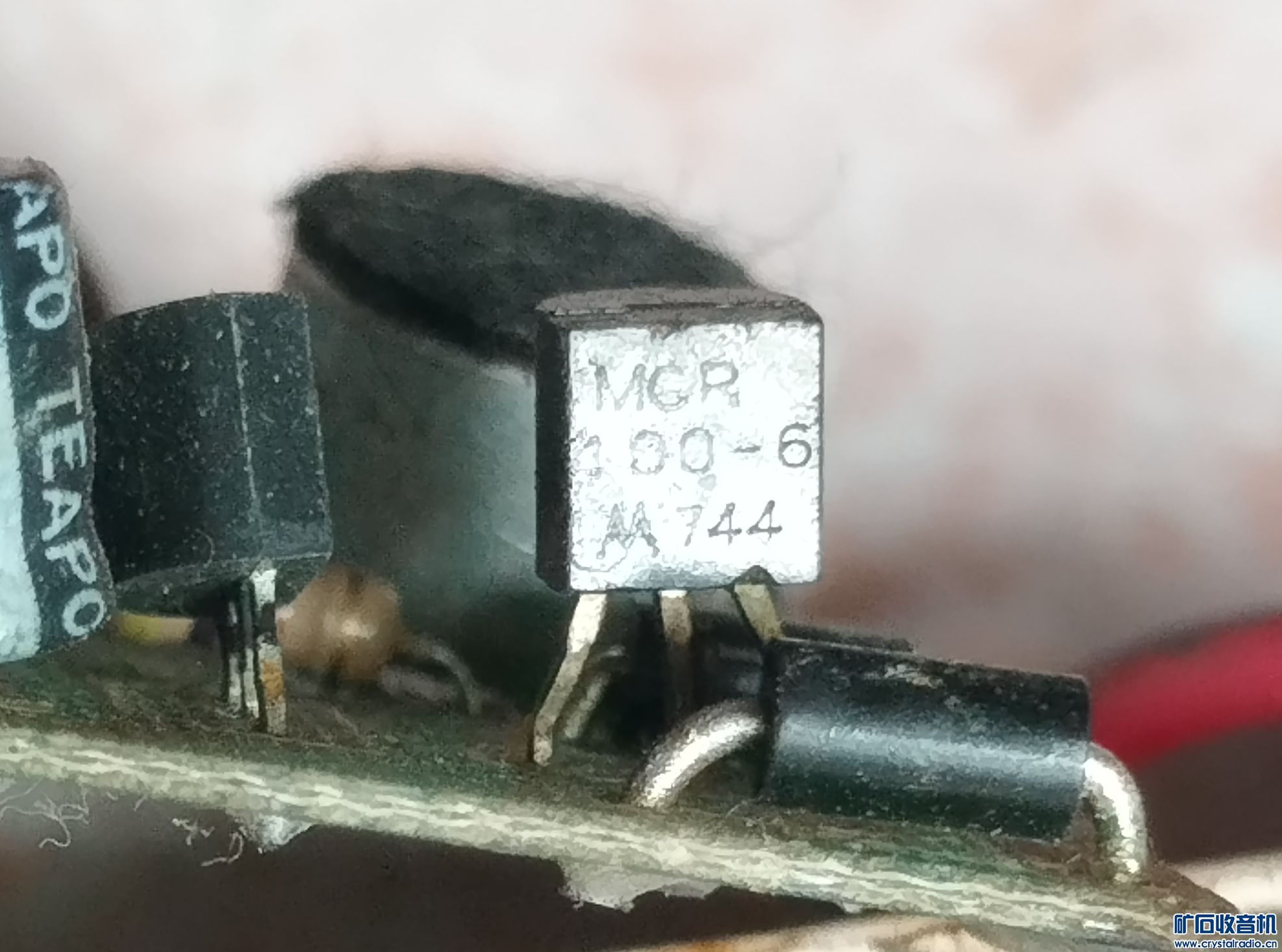

之前一个声控灯是好的,放很久后,再用就坏了,今天检查电路板,结果三极管9014正常,另一个我以为也是三极管MCR100-6,万用表红色表笔接中间,黑色表笔接左侧引脚,有0.6伏压降,换其它引脚或者表笔测试,都不通,以为是坏了,立刻网购下单了,虽然下单时已经看到是单向可控硅,但是当时没有反应过来,现在想到,是不是可控硅另外两脚不导通是正常的呢?应该用什么方法测试它的好坏呢?

OK!刚才按照你说的测试成了,触碰一下门极,就导通了,用指针表的X10或者X100档都可以,之前没有成功是因为指针表表笔很久没有用有锈,加上可控硅引脚上也有锈,接触不良,多谢指导
