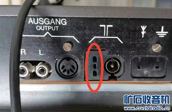

请教一下老烧们,刚买了一台1980年产的德国德律风根收音头,stt1型号。背后我只知道fm的同轴插口,它左边的三个洞我不知道是不是插sw短波天线的插口还啥呢?右边俩洞是插中波天线的?

红圈内似乎一个是FM天线的平衡输入.一个是不平衡输入.呵呵.瞎蒙的.最右边是天地线.有符号.另.天线不分中短波.除非是谐振天线

应该是调频天线选择 室外远程天线和室内天线选择

是的,一个是FM天线接口,一个是AM,SW天线接口。

天线左边的是信号输出,可以连接录音机或功放。两种不同的接口而已,但都是信号输出。

我是说FM同轴孔紧左边的3个孔哦,是短波天线插孔?有这样的短波天线么?这台收音头说是有FM, SW, AM接收的。

多谢版主!所以SW就是我上面的图画红圈的那三个孔的位置么?有这样的短波天线插头么,有机会想试试玩玩。收短波都是90年代我大学时期听英文外台的时候了。虽然那时候德生小收音机收短波音质不咋的,却是我学英文的重要渠道(学校里其它渠道就只有内容比较单调的课文、听力课的磁带了)。

三个孔是300Ω,园型插孔是75Ω 的都是FM 接口。

楼主可以拆开上盖 查看一下更放心,然后告诉 我们大家伙。谢谢!

上下两个孔是FM天线,中间一个是天线插头的定位孔
