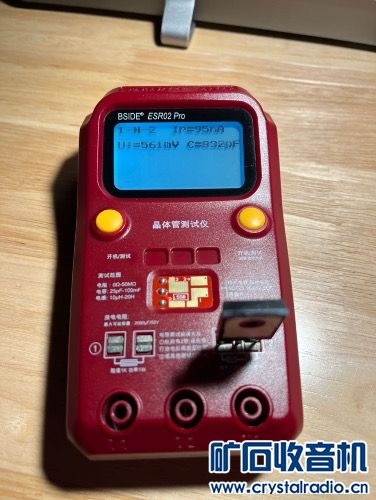

eevblog 有一个长帖子讨论它,目前300多页了。
电路大同小异,人机接口也是,大部分就是提供个编程器那样的插座。
我手里是这个,只是看上了他的外壳。显然设计考虑的全面。 可以放电,可以测贴片元件,可以插香蕉插头。不过这个价格贵。
发表于 2024-3-2 08:08:19 | 显示全部楼层
电路大同小异,人机接口也是,大部分就是提供个编程器那 ...
这个多少钱买的?型号看不清楚
发表于 2024-3-2 08:13:10 来自手机 | 显示全部楼层
syb888 发表于 2024-3-2 08:08
这个多少钱买的?型号看不清楚
2018年 133元。 现在153元。
BSIDE ESR02 Pro
