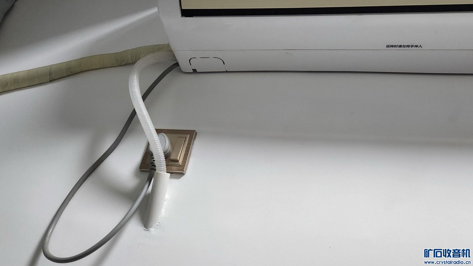

上几天开空调一会后,家里电源总开关跳闸了。今天下午找来绝缘电阻测试仪测量一下空调电源插头,测得零线对地0.04兆欧,火线对地0.05兆欧。但是刚才开了空调有1个多小时了又没有跳闸了呀,不知这个对地绝缘电阻值算不算正常

发表于 2024-3-1 20:01:11 | 显示全部楼层
不正常,应该无穷大

发表于 2024-3-2 08:37:21 | 显示全部楼层
应该是小了点,我模模糊糊的记得国标对这个电阻有要求,好像是2MΩ。
发表于 2024-3-1 20:47:22 | 显示全部楼层
火/零,对地, 在空调电路中,只有电容. 不应该这么小.
发表于 2024-3-1 23:11:39 | 显示全部楼层
拆开去掉电源线直接量板子试试

发表于 2024-3-2 10:56:56 | 显示全部楼层
漏保还是空开?空开是过流问题,还有就是0.05M确实有问题,才50K对地阻值,实际安全环境一般要1M以上,不知道哪里绝缘出问题了。
发表于 2024-3-2 12:17:49 来自手机 | 显示全部楼层
绝缘电阻1000V/1兆欧泄漏电流1毫安,家电至少0.25兆欧以上。否则绝缘随时击穿。
发表于 2024-3-2 12:44:57 | 显示全部楼层
测量电压也不正常,才几十伏太低了,显然空调已经绝缘不正常。空调线圈对地绝缘要500V或1000V测量。
