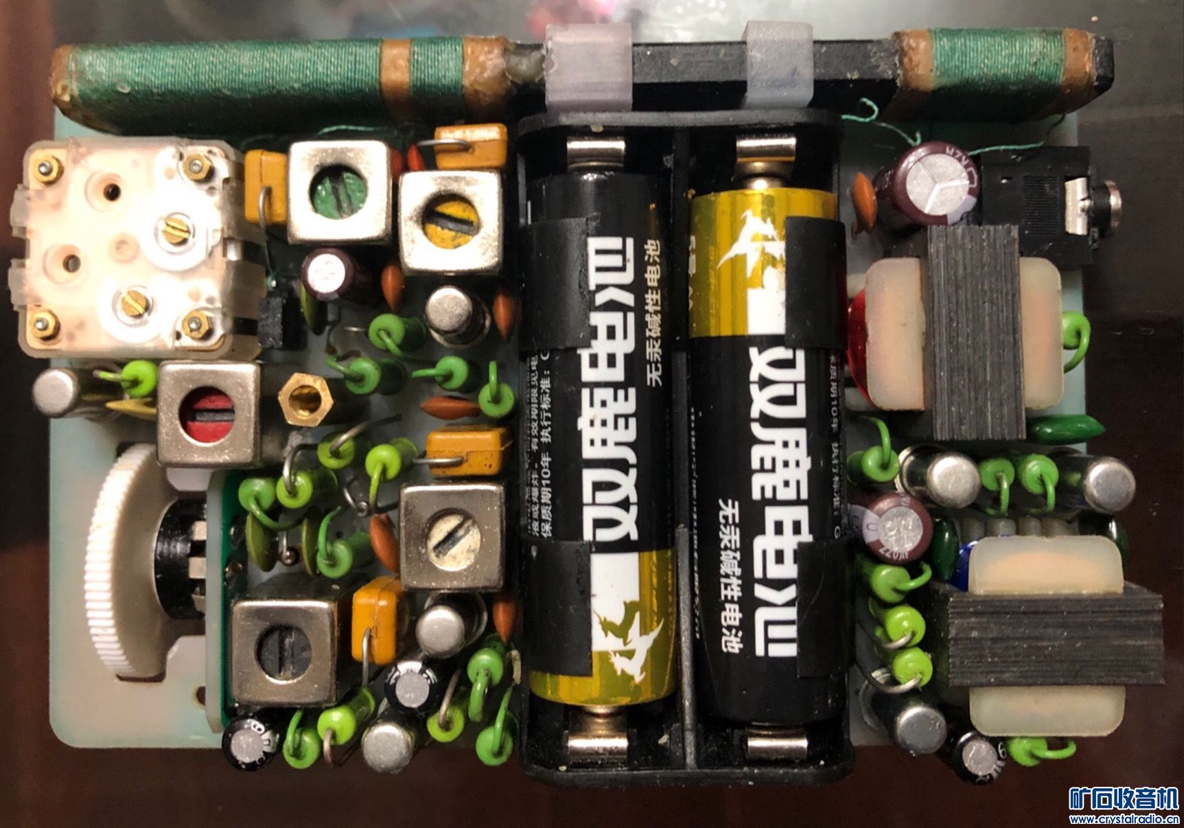

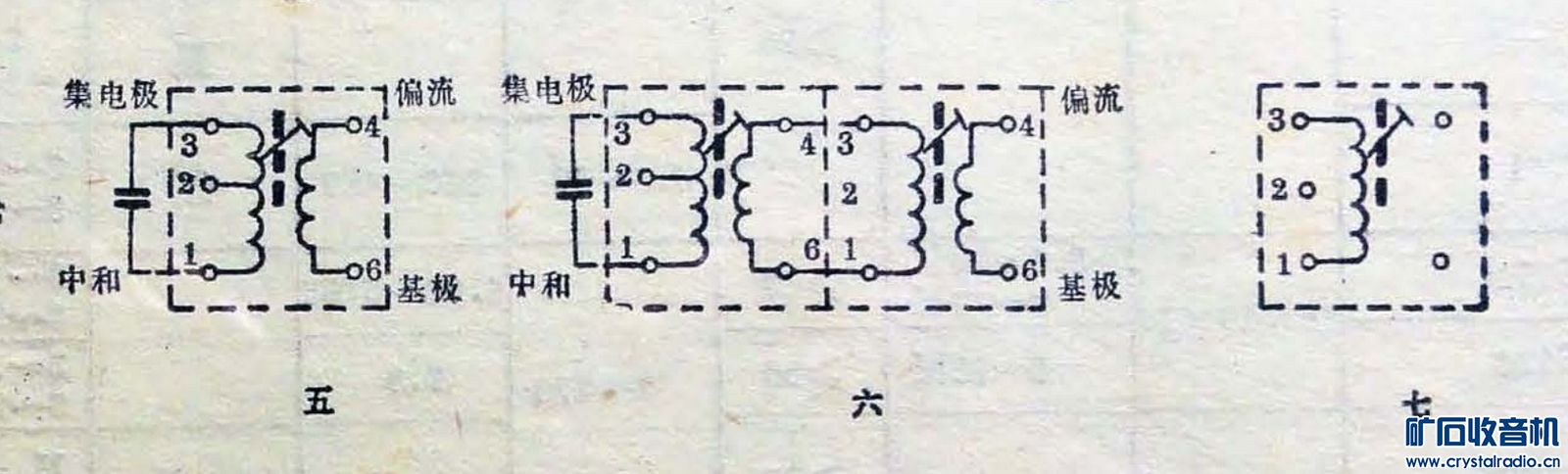

看老师们在讨论这一版双调谐2p3,用的是szp的中周,请问这一版的中周是跟,牡丹944A一样的中周吗,有成品中周吗,还是自己绕的呢?

用SZPI和SZP7组成双调谐。现成的几乎买不到了,或者自己绕,或者买牡丹942a、b、牡丹944a、b,牡丹648、牡丹649残机拆件。

是说这四个中周用牡丹944A或942A的中周替代吧

完全可以!
