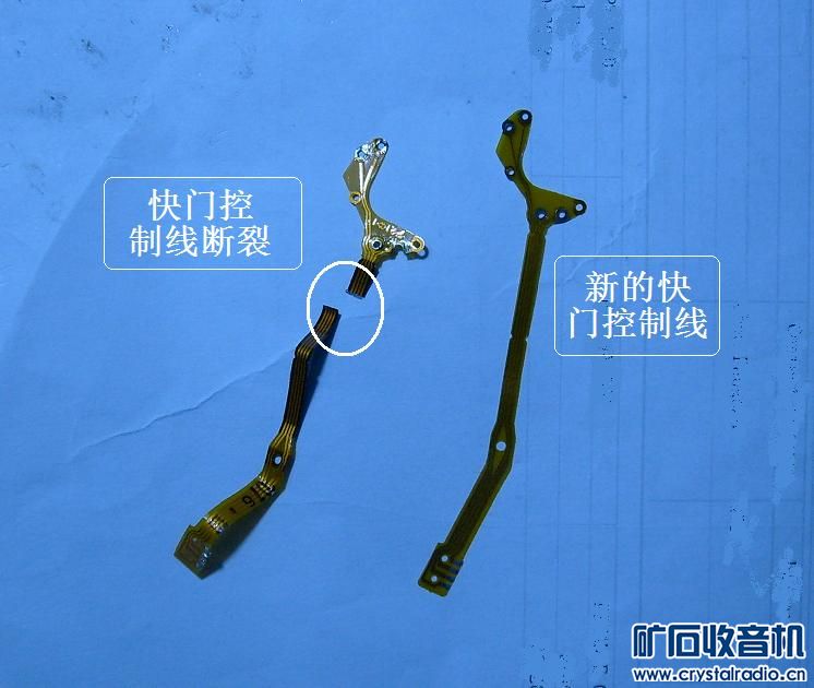

  上次在瑞典斯德哥尔摩,相机却出故障了。说是拍出的照片有很多水平方向的横条,后来索性拍照一片漆黑。但回放卡里过去拍的照片却能正常显示。
  回家后,网上一搜索,有说是镜头坏了,也有说是控制快门的一根排线断了,导致快门动作异常或快门打不开。

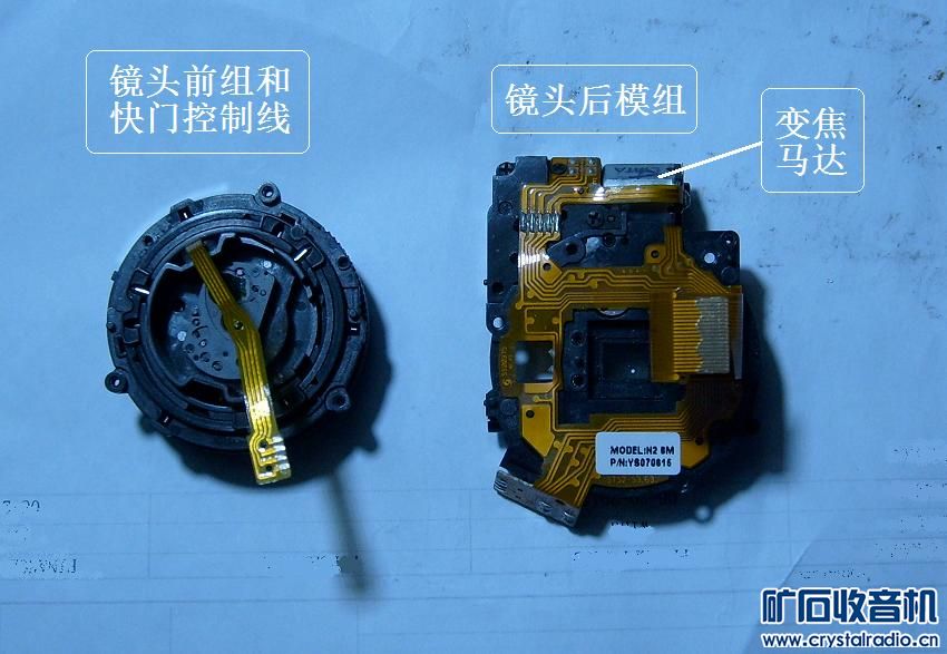

  某宝一搜,果然有这种排线(软性PCB)卖,才3元一根!同时网上搜到此相机的拆解详图。于是照葫芦画瓢,自己动手将相机大卸八块,拆开换线,仔细装回。相机果然完全恢复正常!不错不错!

这种活动的排线,以后还会断

这种活动的排线,以后还会断
  变焦镜头,每次开机都会初始化,伸缩一下,容易把线弄断。
