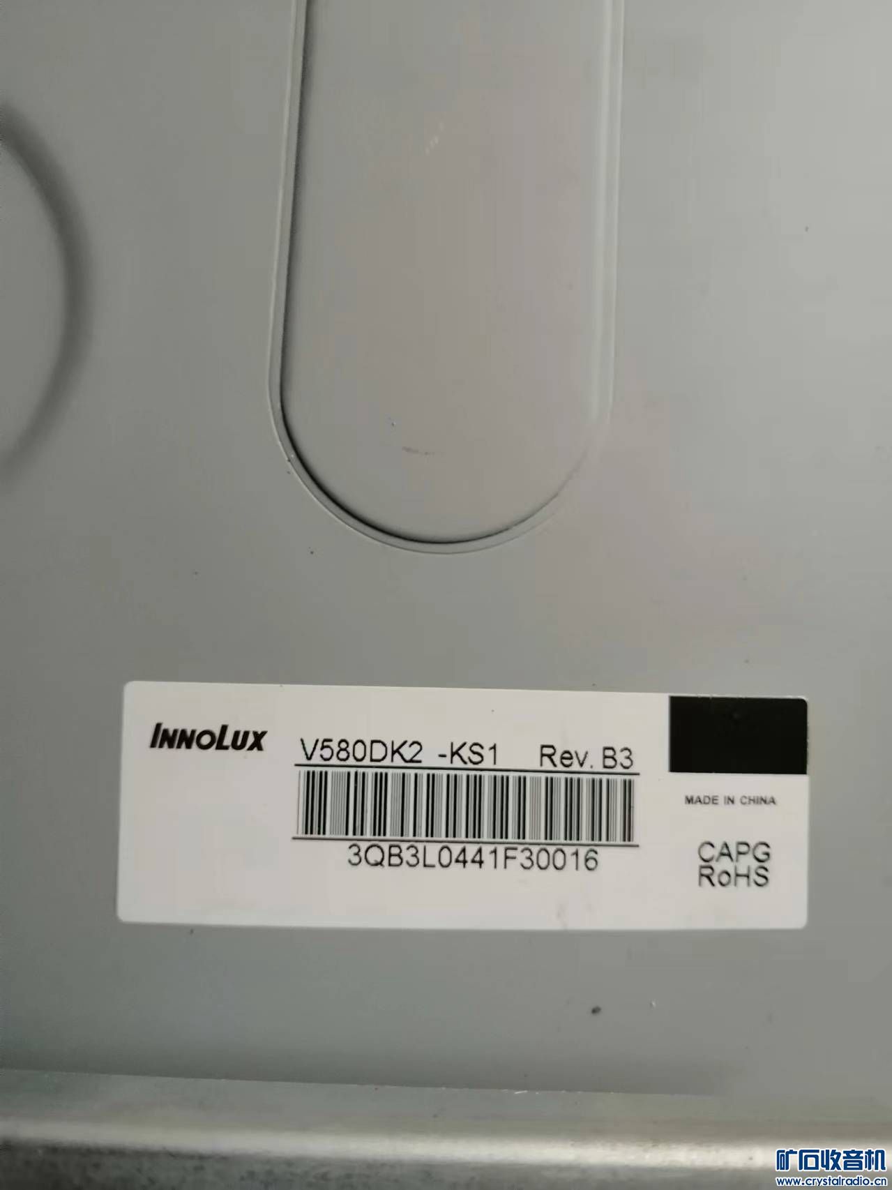

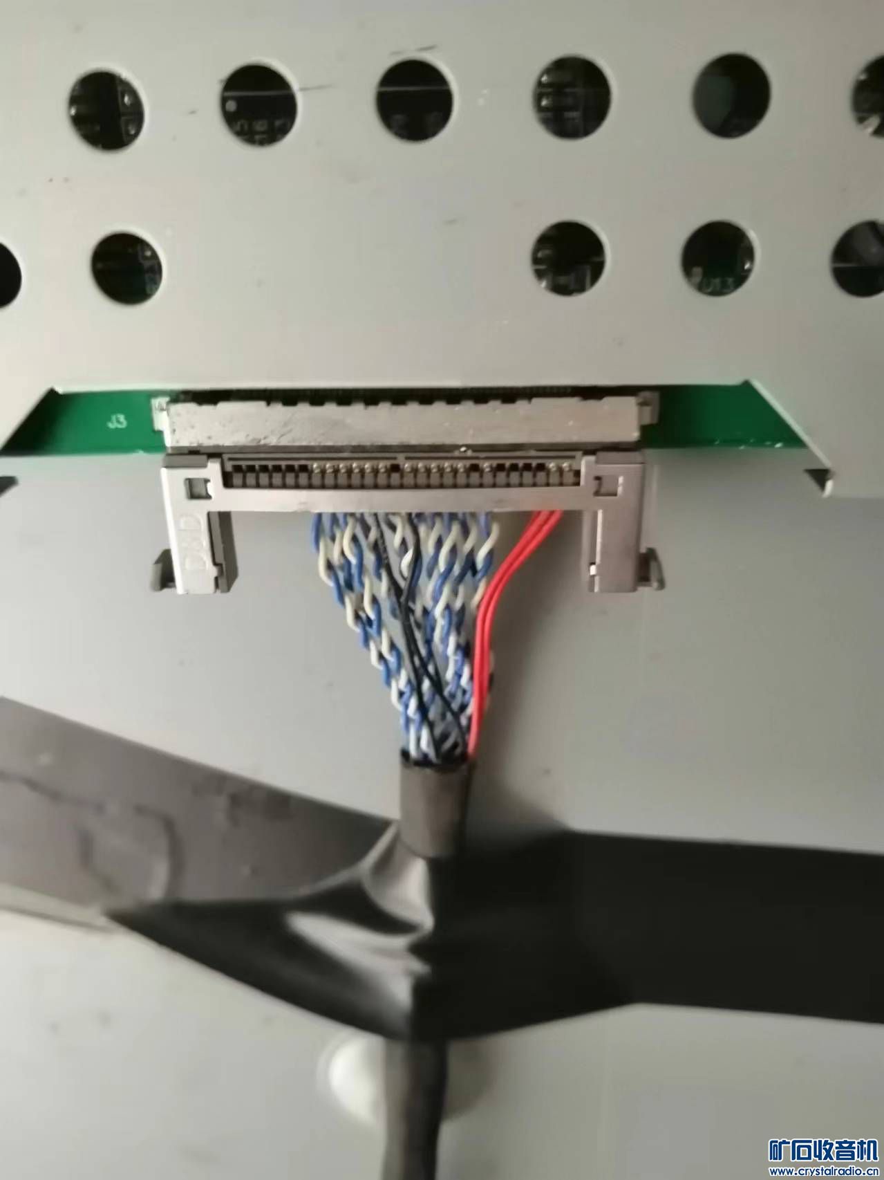

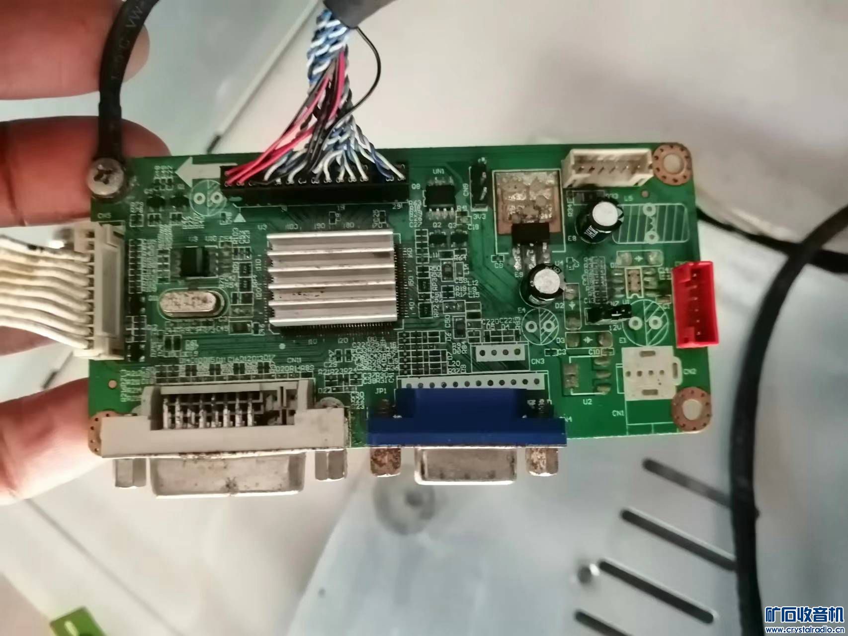

从游戏机室收到两块液晶屏,屏号是V580DK2-KS1.带有电源板,逻辑板,驱动板。可以用VGA和另一种方式输入视频信号。现在想改成电视机,请教用那种方式比较理想?
发表于 2024-3-1 12:38:25 | 显示全部楼层
就这么用吧,电视盒配一个HDMI转DVI的头
发表于 2024-3-1 13:40:54 | 显示全部楼层
电视机顶盒,最好是有VGA口的
发表于 2024-3-1 13:46:06 | 显示全部楼层
找个带hdmi输入的驱动板,或者买个hdmi转dvi的玩意,后者很便宜

 楼主| 发表于 2024-3-1 20:02:11 | 显示全部楼层
声音呢怎么处理?

发表于 2024-3-2 06:37:48 | 显示全部楼层
阿维 发表于 2024-3-1 20:02
声音呢怎么处理?
电视盒还有个3.5的音频输出
接对有源音箱绝对比电视喇叭好听
发表于 2024-3-2 07:15:41 | 显示全部楼层
直接换改装板吧

 楼主| 发表于 2024-3-4 10:10:31 | 显示全部楼层
liwj113 发表于 2024-3-2 21:30
你把屏号拍下来,发给淘宝商家,他会给你邮寄一块对应的万能主板,拿回来插上屏线和背光插头基本就行了,接 ...
这个不是普通屏,是四k高清屏,我问过一个卖万能板的商家。他说万能板驱动不了四k高清屏。
 楼主| 发表于 2024-3-4 10:12:17 | 显示全部楼层
liwj113 发表于 2024-3-2 21:32
群创光电的屏,
查过资料说是四K高清屏。
