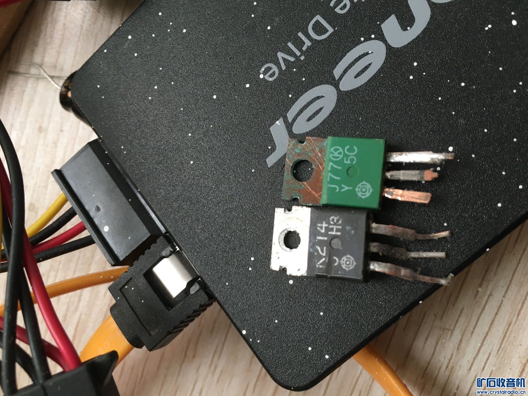

 楼主| 发表于 2024-3-2 21:16:17 | 显示全部楼层
竟然在杂物堆里发现一对,都绣了,测量还是好的...
